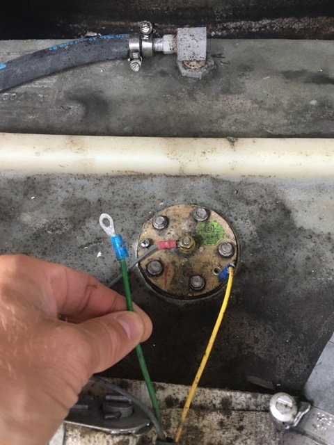

har nu nått tanken, hittade denna kabeln lös?! nån som vet om den skall vara inkopplad? sitter en liten skruv till vänster på bilden där det känns som om man kan skruva dit nått om man vill. Om man kopplar bort den mittre grå kabeln så sjunker mätaren till noll? För stunden så är tanken helt full men ska köra ett varv så tanken inte är full så kanske man kan plocka ut armaturen.
samt om grå kabeln sitter kvar och man lossar den gula så händer inget på mätaren?

Ja just gröna kablar är ju luriga...
Vad händer om du "jordar" den gröne kabeln mot tanken? Var är den ansluten i anda ändan, i en minusskena?
Var går den gula kabeln? Det ser ju ut på bilden som om den har litet dålig kontakt, fixa den, den skall vara ansluten till givarens gods.
Jag misstänker att den gråa kabeln går till instrumenten, eftersom den får instrumenters nål att sjunka rill noll då du kopplar bort den.
I övrigt är det aldrig fel att göra rent så att det blir rena kontaktytor.

gröna kabel verkade inte som den suttit någonstans. men hur tänker du att jag ska jorda den mot tanken??
Vanligt att vipparmen på armaturen häktat sig?
kan dessutom inte fatta vad den gröna kabeln har för funktion, armaturen är väl 2 pol?

Vad är det för färg på kablarna vid mätaren?
Share this post
Link to post
Share on other sites
gul, sitter i godset
grön, inte kopplad
grå, sitter kopplad till mitten på armaturen.
tog båten och åkte en tur i marschfart och lite toppfartskörning. En tur på ca 40 minuter och tanken var knökfull innan jag åkte och nu när jag kom tillbaka så var det precis jag kunde lyfta ur armaturen utan att bensinen rann ut ur hålet. Känns som den dricker väldigt lite bränsle??
Nu iallafall till att jag tog ur armaturen och körde den manuellt när den var inkopplad till mätaren och då går den visar precis rätt vid full och tom och där emellan ?! Att den visar fullt nu beror ju naturligtvis att det är fullt i tanken men när jag hämtades båten visade den också fullt och då kunde jag fylla i ca 25 liter.
Kan det vart så att vipparmen fått spelet och häktat sig eller nått likanande, borde ju inte vara fel på grejerna om jag kan köra dem manuellt och de ger rätt värden?

för övrigt så tvättade jag hela tanken samt armaturen och rengjorde kontaktytor och sprayade 5-56 på kontakytorna

12 minuter sedan skrev ingo86:
grön, inte kopplad
Alla tre borde vara inkopplade; jord, från tankarmaturen och plus från tändningen.

Vad kan den tredje va då tro? (Gröna)
den fungerade ju när jag hade ur armaturen ur tanken och körde vipparmen manuellt om någon del är trasig borde ju inte detta funka? Eller?

10 timmar sedan skrev ingo86:
Tankmätare/givare på båtar är inte direkt exakta utan mer än indikation på om det är fult, halv eller nära tom. Sitter den i bakkanten på tanken och båten körs kommer den indikera fullt efter som det oftast "lutar" åt det hållet. Har du toppfyllt tanken kan det även vara så enkelt att bränslenivån är över givaren så den kommer indikera fullt tills du kört upp dina 25 liter du toppfyllde tanken med.
Man får lära sig sin båts mätare helt enkelt. Eftersom du har motordata i plottern så har du ändå bra koll på bränslet.
En 115hk fyrtakt drar inte så mkt om du frågar mig :)
Den gröna kanske var tänkt till jord men instrumentet kanske är jordat nån annanstans. Funkar den skulle jag inte rota i det.

Då verkar det som om bränslemätaren fungerar. Vad du kan kolla är ju så att armen eller flottören inte tar i tankens insida.
Grön kabel var alltså oansluten i båda ändarna? I så fall kan du ju som sagt strunta i den eller helt enkelt rappa ur den.

21 timmar sedan skrev ingo86:

Vet inte om den tar i tankens tak.. borde ju sjuka när bränslenivån i tanken sjunker tänker jag... det sjuka är att jag upplever att det knappt går åt nån soppa, har ju ca 75-85 minuter körning och det sjunker ju knappt i tanken, vilket ju iof är bra!
måste va då att allt är ok nu, får helt enkelt köra mer och se om mätaren hänger med...
tack ska ni ha för all hjälp och visat intresse!
