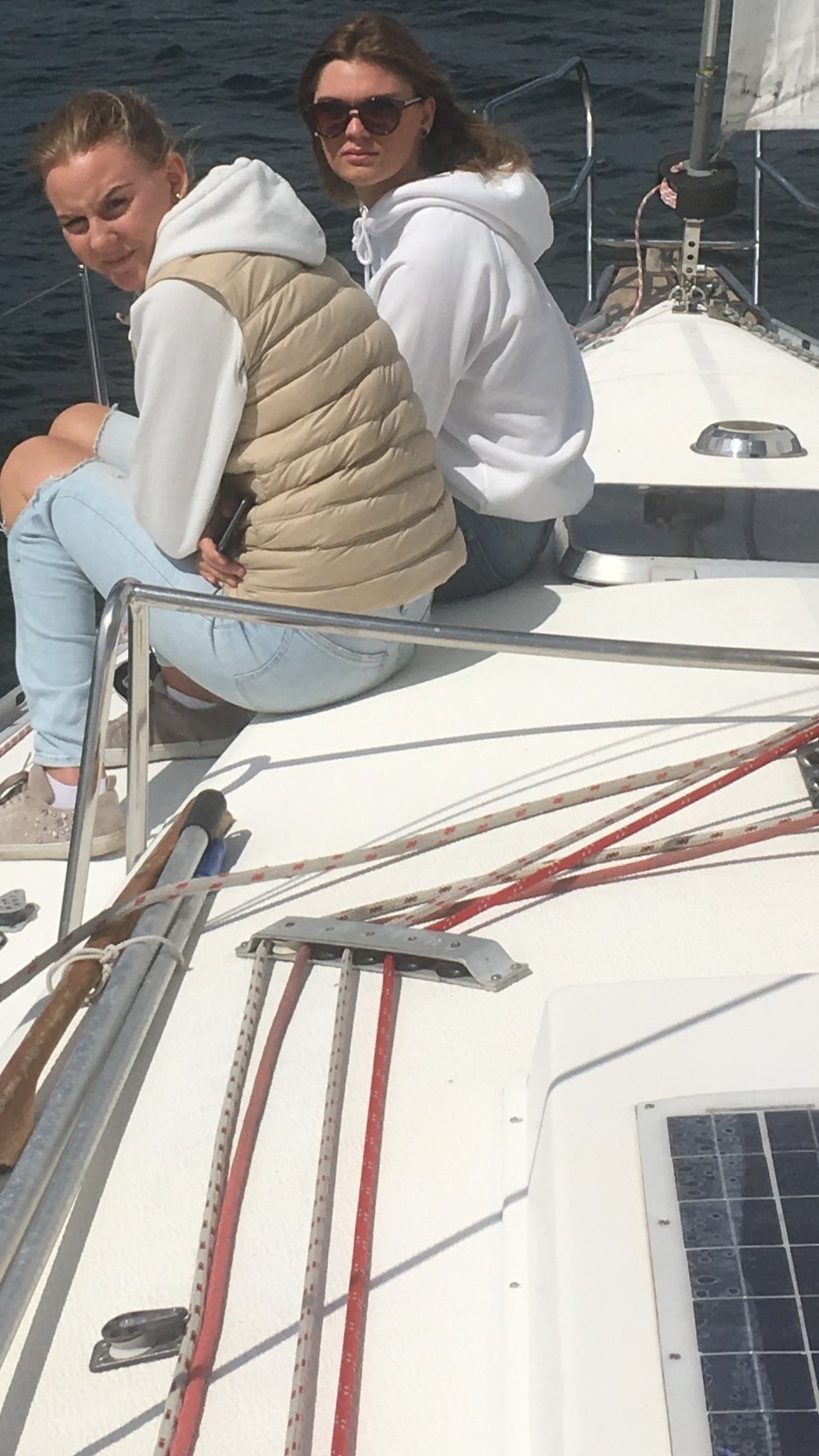

LarsMagnusson 1 Postad 19 Juli , 2019 Hej Profilen på självslående focksystemet är rund. Finns det travare o dyl att köpa någonstans eller måste man byta till ett helt nytt system? /Lars Dela detta inlägg Länk till inlägg Dela på andra webbplatser
Peter_K 4 080 Postad 19 Juli , 2019 Har du en bild..? Dela detta inlägg Länk till inlägg Dela på andra webbplatser
LarsMagnusson 1 Postad 19 Juli , 2019 Hej. Inte den bästa bilden men som du ser så är det bara en rundprofil som pulpiten. Jag har inte en aning hur det sett ut. Dela detta inlägg Länk till inlägg Dela på andra webbplatser
Peter_K 4 080 Postad 20 Juli , 2019 Oj, hemlig. Har aldrig sett något liknande. Dela detta inlägg Länk till inlägg Dela på andra webbplatser
delta160 2 Postad 23 Juli , 2019 Jag tycker det ser ut som ett Plastimo system https://www.navinordic.com/segel-och-dack/rullfockar/rullfocksystem Som de flesta rullfocksystem brukar man inte använda travare, utan fockens replik sitter direkt i profilen. Är det ett plastimo system så finns det reservdelar, men knappast travare Dela detta inlägg Länk till inlägg Dela på andra webbplatser
LarsMagnusson 1 Postad 23 Juli , 2019 Hej. Tack för info men det gäller skenan till självskotande fock som är fäst på rufftaket.😁 Dela detta inlägg Länk till inlägg Dela på andra webbplatser
LonelyBird 152 Postad 23 Juli , 2019 Har enligt min subjektiva mening inget med Plastimo och göra. Kontakta någon som skär två rostfria trianglar med lämpliga hål i alla hörn. Köp delrintrissor från tex BT. Kommer att funka men skotvinkeln blir inte valbar. Skotvinkeln kräver att du installerar någon form av talja som du kan begränsa hur långt ovanstående vagn får röra sig till sb eller bb. 1 Dela detta inlägg Länk till inlägg Dela på andra webbplatser
LarsMagnusson 1 Postad 26 Juli , 2019 Tack för iden med rostfria trianglar och trissor! Ska låta någon tillverka det åt mig👍🙂 1 Dela detta inlägg Länk till inlägg Dela på andra webbplatser
