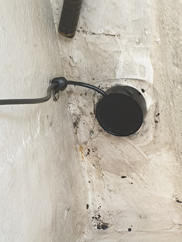

Bifogar en bild på givaren. Verkar inte vara något lock som går att ta av när jag kollar närmare på den. Det borde väl gå att hitta en Garmin djupgivare som passar 720, även om enheten utgått.

1 timme sedan skrev 666D3:
720 har väl inte ekolod. Jag gissar att motorn är en Volvo Penta pga den svarta saken på durken och isf får man fram djup på en display på instrumentbrädan som även kan visa bränslemängd, fart, motorvarv, total drifttid, vattentemp under båten mm.
"Garmin ekolods-kompatibel: -" står det i beskrivningen.
Kan vara så att du behöver en "black box" + ekolodsgivare, eller bara en ekolodsgivare.
Den svarta saken på bilden är sannolikt  det som @666D3 anger, en givare till Pentas multiinstrument.
På Garmins hemsida kanske du kan söka mer information.

Är det inte så att man behöver en ekolodsmodul?
Då kommer 720 att tro att den är en 720S.
Och därmed visa djupet.
Finns nog ett annat namn istället för modul.
Vet att Hjertsman sålde sådana förr.

Jag har en 720 och den generation jag köpte kan inte kopplas till givare för ekolod. 720S däremot kan det. Jag har även en Volvo Penta med EVC system och det verkar som att givaren heter multigivare. Minns inte exakt hur min ser ut men den är svart iaf.
https://buy.garmin.com/sv-SE/SE/p/101673#specs
