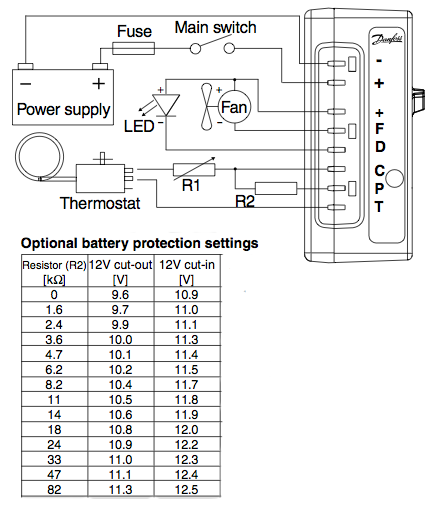

På en vanlig Danfoss BD35F kompressor finns det två motstånd. R1 bestämmer kompressorns varvtal. 0 ohm ger 2000 RPM, 1500 ohm ger 3500 RPM. Sätter man ett relä som styrs av DF på generatorn och som kopplar in ett 1500 ohms mostånd så går kompressorn fullt när motorn går. Då har man en fusk-ASU, dock utan ackumulatorn. Men ett extra batteri lagrar mer energi än en kylackumelator.
