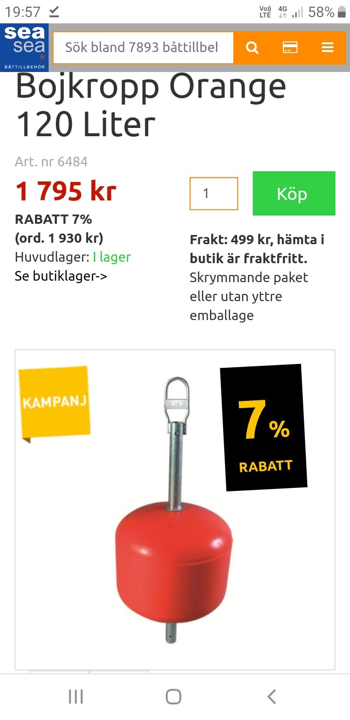

Rubenjames 44 Postad 2 Juli , 2019 Detta är en dyr men bra bojlösning för de lite större båtarna. Här har man möjlighet att via röret istället för en ten dra bojkättingen upp till plattjärnet i övre ringen och fästa schaklet. Själv väljer jag att ha bojtrossen permanent fäst i botten på bojen, och hänger upp trossen på övre ringen när jag kastar loss. Upplever inte det som besvärligt. Dela detta inlägg Länk till inlägg Dela på andra webbplatser
