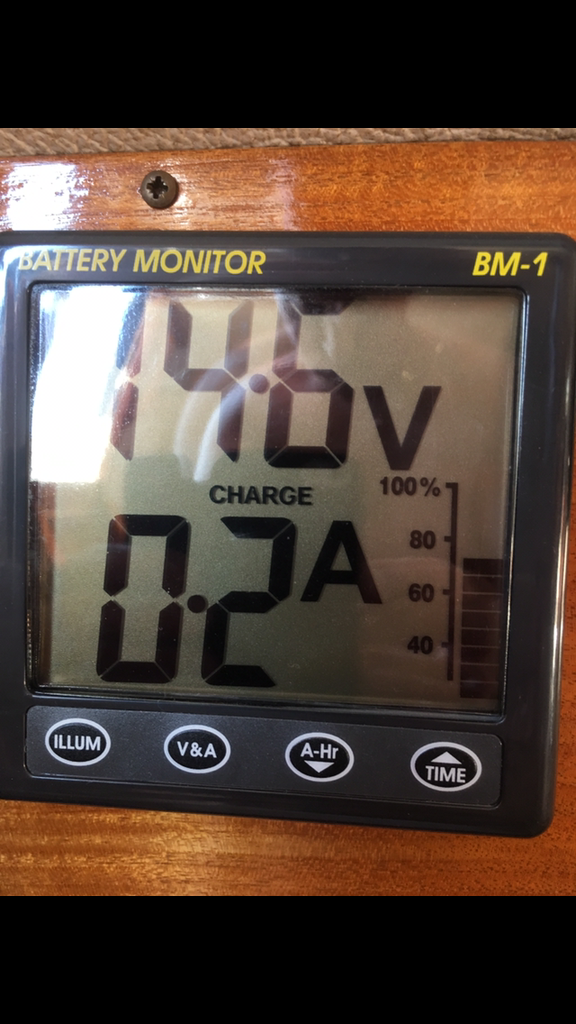

Tyder detta på slitna batterier?
Laddat via Landströms sedan några timmar.
batteriövervakaren visar på 70 % fulladdat, 14,6V, 0,2A (se bild).
den har visat 70 % hela tiden.
förstår att den laddar med lägre strömstyrka när batterierna är fullladdade men inte vid 70 % ?
batterierna (2st) är nya förra säsongen.
Är batterierna redan ”slitna”?
Instrumentet ett NASA BM1.
Stapeln längst till höger visar ett värde som ett resultat av många spänningsmätningar som det gör. Både vid uppladdning och vid belastning av batterier (även då ett eller flera i parallellkoppling) . Det lär sig karaktäristiken för anslutet eller anslutna batterier.
Man kan inte säga att detta visar skicket på batterierna utan snarare hur mycket energi som finns kvar, sedan du sist kalibrerade stapeln vid fulladdade batterier.
Så nu är dina batterier fulladdade. Koppla ifrån laddningen och låt vila, kanske över natten, utan belastning. Då bör batterierna ha spänningen ca 12.8 Volt om de är friska.
Sen går du in i menyn, enligt bruksanvisningen och återjusterar till 100%.
Belasta med låg belastning under en timme, t ex ett kylskåp, som då cyklar batteriet, batterierna. Justera åter till 100%, eller 99% om det känns bättre.
Detta motsvarar så att säga dina batterier fulladdade. Dock inte om batteriernas förmåga att uppta och bevara laddning, motsvarande per styck det som de är märkta, t ex 70 Ah.
Ett sätt att utröna detta är att mäta CCA-värdet, med speciellt instrument, som batterihandlarna har.
