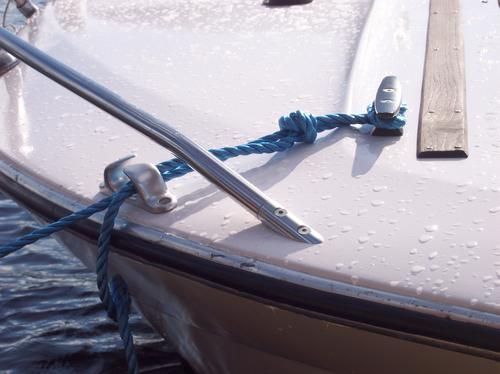

Hej, precis som grynna så har jag också fixat det själv, tyckte också att det var krångligt att kliva över så jag gjorde nya sluttande fästen så att rören ser ut som om det går ner i däcket, när de sen skulle monteras stämde så klart inte vinkeln på de nya fästena så det var bara att försöka bocka, som tur var hade vi en handbock på jobbet som jag lånade, rören behövde bockas ca 10 - 15 grader och det var lite klurigt att få bocken lika på båda sidor, det blev lite småmärken på rören men det gick att polera bort med autosol. (kan fösöka fix lite bilder sen) Mvh Gren

Så här gjorde jag, det är en fördel om man har tillgång till svarv och fräs, kapade till 2 st 25 mm axlar ca 120 mm långa, 80 mm på dessa svarvade jag ner till 22 mm som var ytterdiametern på röret och resterande 40 svarvades ner till 19 mm för att passa i röret, Sedan fräste jag fasningen samt boradde och försänkte fästhålen. Genom jobbet kunde jag sedan skicka fästena på elförzinkning så de fick en kromliknande yta. Det svåraste med det hela var nog att krypa in under däck och ta sig fram förbi tanken för att få på bricka och mutter från insidan ;-) Kommentera gärna, både bra och dåliga komentarer välkommnas. Mvh Gren
Gren: Det där ser ju jättebra ut, snyggt gjort! Själv funderar jag som sagt på hur pass långt fram jag behöver ha rören fästade för att kunna nå dem vid ombordstigning. Dessutom sitter de ca 4-5 dm över däcket, så de behöver böjas (eller vinklas) en del för att nå ned (sista stöttan sitter ca 1m från fören). Ska ta o kolla upp om det över huvud taget finns pulpitfästen för mina 22.2 mm rör innan jag går vidare, annars tvingas jag ju dessutom skarva om dem för att öka dian. Håller på med lite annat pyssel samtidigt, så det får ju inte bli för avancerat...

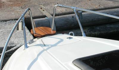

Ytterligare en lösning på min bayliner 2052. Tagit bort centerlanternan av leksakstyp och gjort två fästen för riktiga lanternor som sitter på pulpitstöttorna i bilden. Vi hade rostfria rör i rätt domension, sågade bara av böjen fram och gjorde ett något förtjockat men snyggt fäste. Sedan löper rören ner ihop i en centrum bit som sitter på en platta som sitter där originallanternan satt. En mycket stabil lösning. Värmde de rostrfria rören och fick polera fästena mot originalrören. Steget är gjort i teak och skruvat fast på en liten platta som sitter svetsad på rören där de går ihop.
Snyggt gjort! För min del blir det inte något av i sommar, kanske till hösten... hann inte med helt enkelt. Mvh Dykarn
