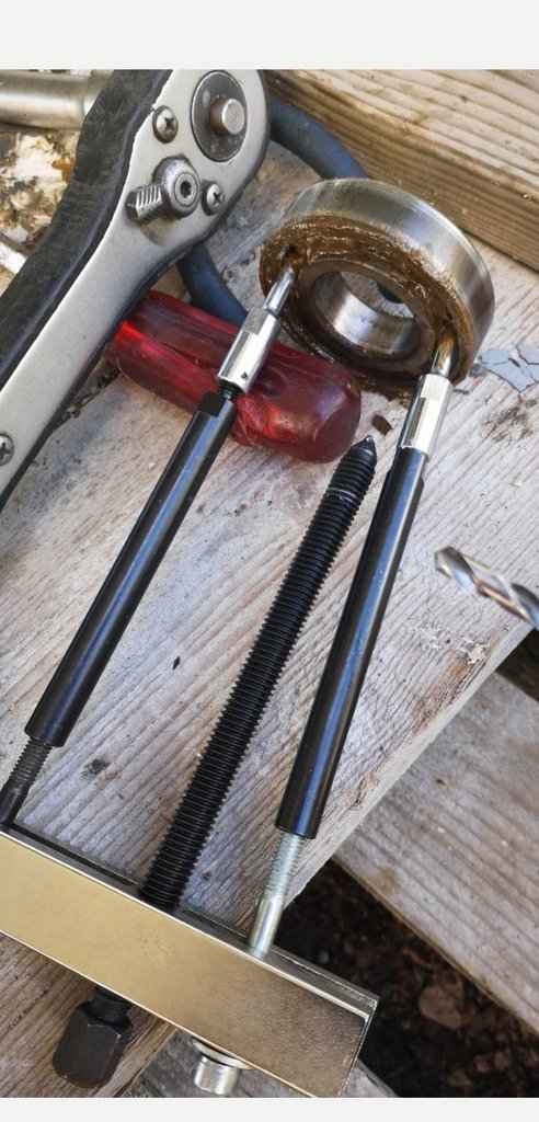

joelfrodin 85 Posted June 3, 2019 (edited) 27 minuter sedan skrev kossor: Hur går det för dig med strut och lager? Bra fick ut lagret väldigt fint, och bonkade försiktigt i ett nytt. gick väldigt fint. Behövdes inte speciellt mycket kraft, tog inte många minuter. Därimot såg ju inte inrelagret så roligt ut, mycket rost pga vatteninträgning..... säkringarna och packboxen monterades natuligtvis efteråt. Edited June 3, 2019 by joelfrodin Share this post Link to post Share on other sites
kossor 909 Posted June 3, 2019 6 timmar sedan skrev joelfrodin: Bra fick ut lagret väldigt fint, och bonkade försiktigt i ett nytt. gick väldigt fint. Behövdes inte speciellt mycket kraft, tog inte många minuter. Därimot såg ju inte inrelagret så roligt ut, mycket rost pga vatteninträgning..... säkringarna och packboxen monterades natuligtvis efteråt. Ok kul det gick bra, tur du inte slet ur axeln då, hade gett lagret lite mer smisk, jo det går bra göra som du gjorde, man behöver inte ur med axeln. Lär bli motorlyft till hösten då med andra ord. Share this post Link to post Share on other sites

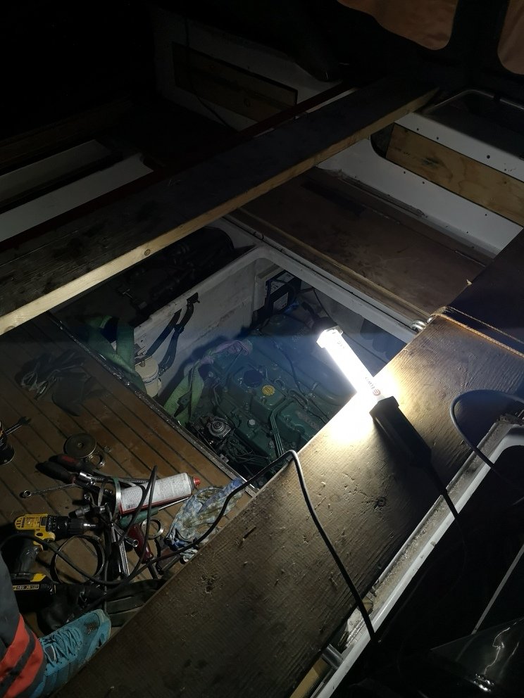

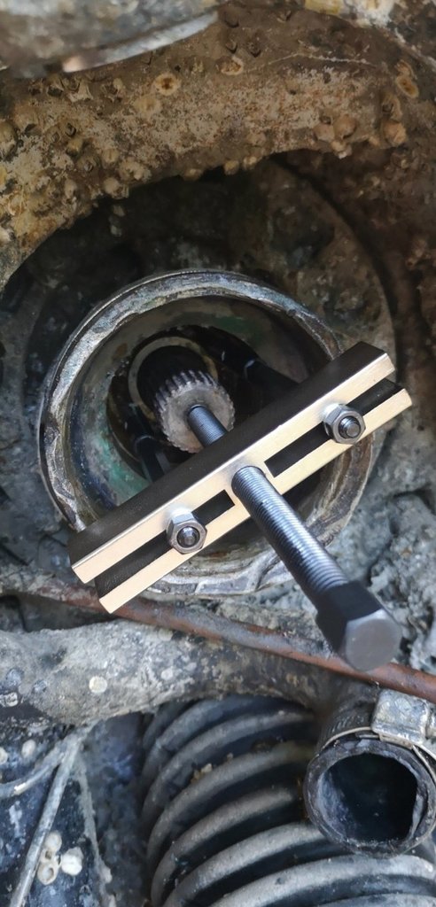

joelfrodin 85 Posted June 5, 2019 (edited) 2019-06-03 vid 22:50 skrev kossor: Ok kul det gick bra, tur du inte slet ur axeln då, hade gett lagret lite mer smisk, jo det går bra göra som du gjorde, man behöver inte ur med axeln. Lär bli motorlyft till hösten då med andra ord. Efter att ha legat sömnlös och funderat på inre lagret, och vad som händer om det havererar första turen, samt hur mycket magsår jag kommer få av att åka runt och lyssna på det i sommar så blev det ett ryck häromkvällen. Dessutom har båt åkar vädret var siochså hitills i Värmland. Släppte fyra skruven till främre motorfästena, släppte sedan struten från skölden (sex bult) Tog bort avgaskröken. Sedan lyfte jag fram motorn, av med struten (runt 10 bult), och drog den bakåt mot skölden. Ta daaaaa! inre lagret, Slog sönder tätningen på mitt nya fina yttre lager, lät dock SGA sitta kvar mot axeln, och satte dit min nya fina avdragare med struten som mothåll, fick då ut lager och axel (!) Lyckades med en SGH tång släppa låsringen för inre lagret (Det var lite pilligt pga dåligt med utrymme) Sen slog jag inre lagret innåt med ett rör. Köpte nya lager på momentum (fast täta). Satte i inre lagret för hand, sedan en tjock platta med distanser i lagom diameter för att kunna pressa lagret in i sitt läge, gängstång i plattan sen drog jag med mutter och mothåll på utsidan mot struten, det var lite pilligt pga platsbrist. Dit med låsringen och packboxen för inre Axel med nytt lager låg i frysen, var nästan bara att stoppa i, på med låsringar vid yttre. Fram med struten mot motorn på med alla skruv och eventuella jordningar. Drog sedan motorn bakåt, i med bulten till drev mot sköld, och i med skruvarna till främre fästet. Tog lite längre tid att göra det än att skriva om det, typ 2x3h. Men nu är det gjort känns sköööööönt. Edited June 5, 2019 by joelfrodin 3 Share this post Link to post Share on other sites
kossor 909 Posted June 5, 2019 1 timme sedan skrev joelfrodin: Efter att ha legat sömnlös och funderat på inre lagret, och vad som händer om det havererar första turen, samt hur mycket magsår jag kommer få av att åka runt och lyssna på det i sommar så blev det ett ryck häromkvällen. Dessutom har båt åkar vädret var siochså hitills i Värmland. Släppte fyra skruven till främre motorfästena, släppte sedan struten från skölden (sex bult) Tog bort avgaskröken. Sedan lyfte jag fram motorn, av med struten (runt 10 bult), och drog den bakåt mot skölden. Ta daaaaa! inre lagret, Slog sönder tätningen på mitt nya fina yttre lager, lät dock SGA sitta kvar mot axeln, och satte dit min nya fina avdragare med struten som mothåll, fick då ut lager och axel (!) Lyckades med en SGH tång släppa låsringen för inre lagret (Det var lite pilligt pga dåligt med utrymme) Sen slog jag inre lagret innåt med ett rör. Köpte nya lager på momentum (fast täta). Satte i inre lagret för hand, sedan en tjock platta med distanser i lagom diameter för att kunna pressa lagret in i sitt läge, gängstång i plattan sen drog jag med mutter och mothåll på utsidan mot struten, det var lite pilligt pga platsbrist. Dit med låsringen och packboxen för inre Axel med nytt lager låg i frysen, var nästan bara att stoppa i, på med låsringar vid yttre. Fram med struten mot motorn på med alla skruv och eventuella jordningar. Drog sedan motorn bakåt, i med bulten till drev mot sköld, och i med skruvarna till främre fästet. Tog lite längre tid att göra det än att skriva om det, typ 2x3h. Men nu är det gjort känns sköööööönt. Härligt jobbat jag gillar resoluta beslut, ja det är bättre göra från grunden direkt.👍😉 2 Share this post Link to post Share on other sites
