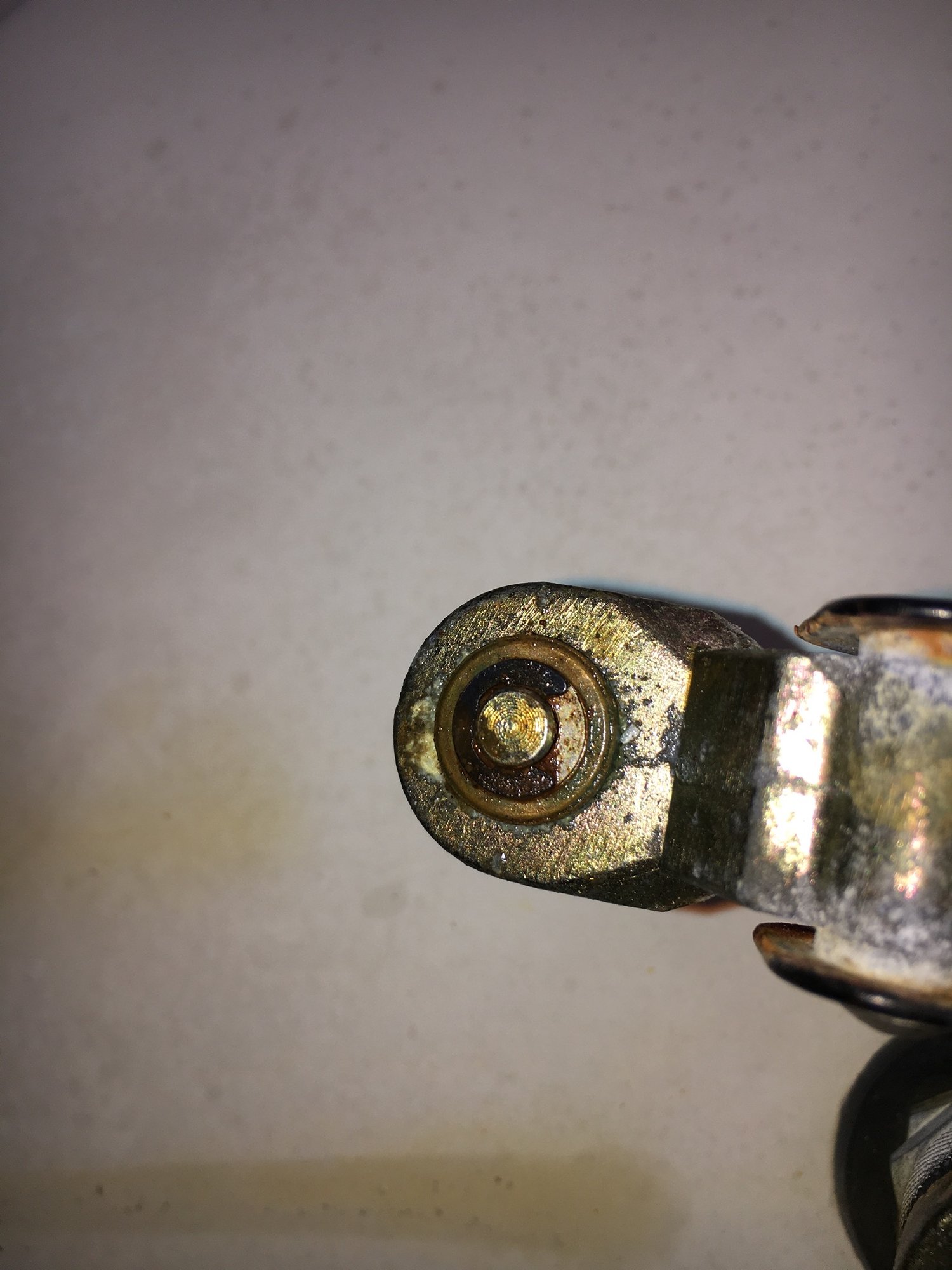

Muttern på babords axel lossades med en 10 mm ringnyckel.
På styrbords axel sitter det en xxxx runt toppen, dia 6 mm.
Se bifogat foto.

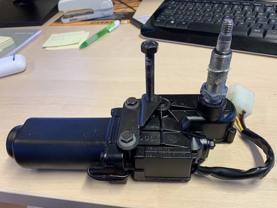

Det kul att det hjälpte. Själv tyckte jag att det blev en osannolik historia. Men Tyrilux kunskap inom området är goda. De är dock lite sega på mail.
Då har du samma motor som jag. Den verkar rätt lik den nya 316.
Tyrilux erbjuder tjänsten modifiera utstyrningsvinkeln genom borra egna kugghjul som ser ut som på bilden.

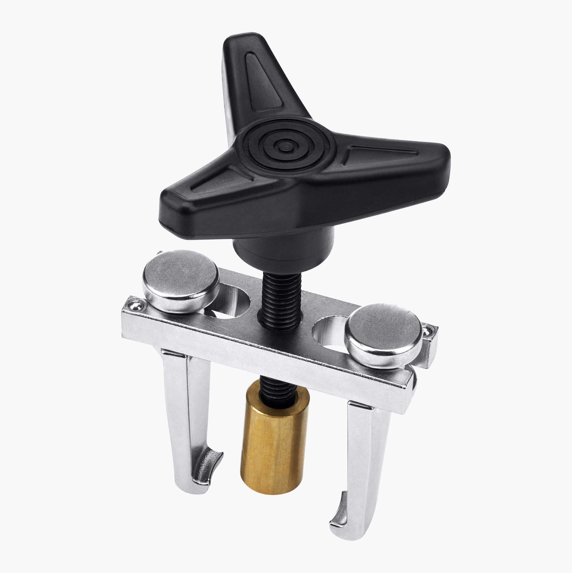

För trilskande fastrostade torkararmar finns det hos bland annat Biltema en speciell avdragare.
Ok, den kanske inte passar till speciella marina torkararmar, men då de ser likadan ut som de till bilar så funkar den bra.
Måla rostfria torkararmar, javisst går ju det bra om man blästrar först, men betydligt enklare är det ju att dra på och värma krympslang över dessa, kanske tillockmed blir snyggare.
