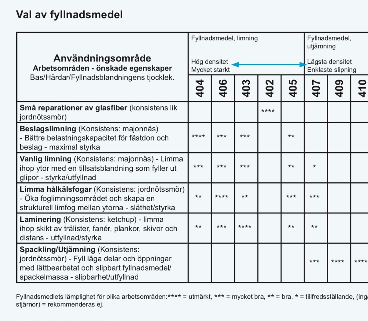

405:an är inte det bästa för limning, 404:an är ett bättre val. Se bifogad tabell från handboken (finns på nätet, gratis).
