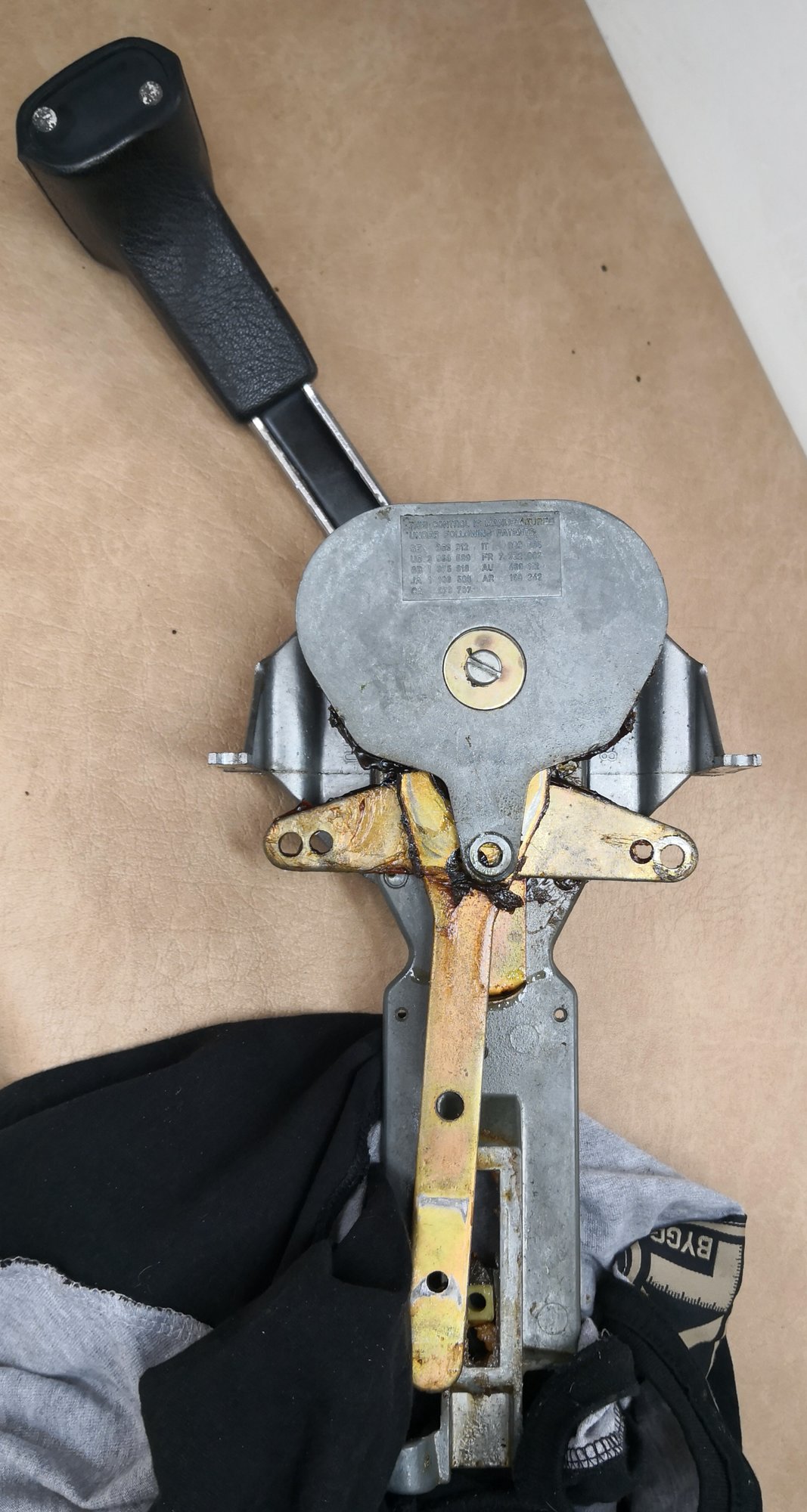

JurmoCabin 0 Postad 16 April , 2019 Hej, Väldigt bra forum som jsg läst på länge men inte registrerat mig förrän nu! Jg har precis bytt bort mina gamla solexar till en 38/38 dges från misab.se, och den startade upp på första försöket. Nu har jag däremot bekymmer med reglaget, enligt instruktioner på deras hemsida ska man vända reglaget till knuffande istället för dragande på gasvajern, men videon på deras Youtube stämmer inte överens med mitt reglage (toppmonterat). Vet någon hur man bär sig åt för att få tryckande funktion på detta reglage? Dela detta inlägg Länk till inlägg Dela på andra webbplatser

JurmoCabin 0 Postad 16 April , 2019 Det är just det, webern är konstruerad för tryckande, medans solexarna hade dragande. Dela detta inlägg Länk till inlägg Dela på andra webbplatser
Pentax 724 Postad 16 April , 2019 Går inte regelagearmen på förgasaren vända 180grader? Dela detta inlägg Länk till inlägg Dela på andra webbplatser
JurmoCabin 0 Postad 16 April , 2019 Jag har funderat på den lösningen också, men i och med att de säger i monteringsmanualen att man ska vända reglaget, tänkte jag att det finns en anledning till det... Jag får testa när jag kommer hem (jobbar på sjön) Dela detta inlägg Länk till inlägg Dela på andra webbplatser
Georg_Ohm 4 653 Postad 16 April , 2019 Är det inte så att de båda övre armarna på reglaget, i bild, är till gasvajern och rör sig inbördes åt motsatt håll? (och den i mitten är till drevet/backslaget). Dela detta inlägg Länk till inlägg Dela på andra webbplatser
JurmoCabin 0 Postad 16 April , 2019 Nej tvärtom, mässingsstången i mitten håller gasvajerns hölje, och den grå plattan med hålet nedåt sitter själva gasvajern fast i. Dela detta inlägg Länk till inlägg Dela på andra webbplatser
