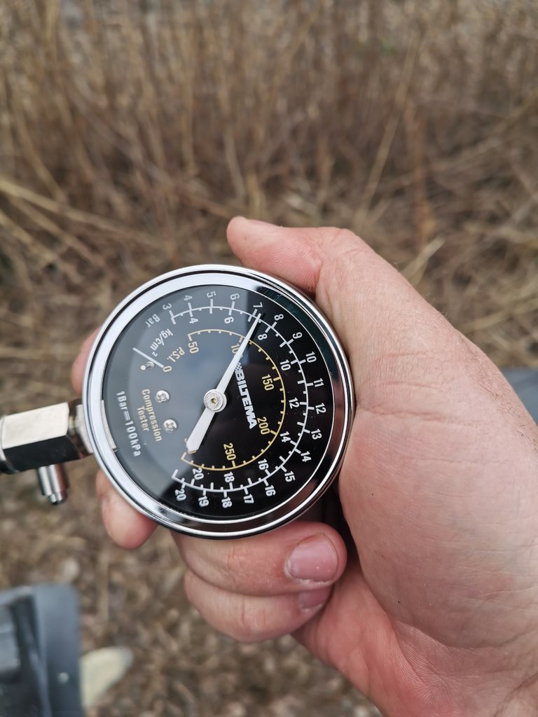

Ryds_hajen_yamaha60hk 0 Posted April 15, 2019 Hej, min motor har dålig kraft. Gjorde komp test och fick resultatet 7,5 i övre och 6,5 i undre. Är det ett jätte dåligt resultat? Motorn är en Yamaha 60 hk från 83. Är det värt att göra något om kompet är dåligt?? Quote Share this post Link to post Share on other sites

Ryds_hajen_yamaha60hk 0 Posted April 16, 2019 Tack för all hjälp har nu gjort om testet och fick 11bar i båda cylindern med båda stift ute. Quote Share this post Link to post Share on other sites
