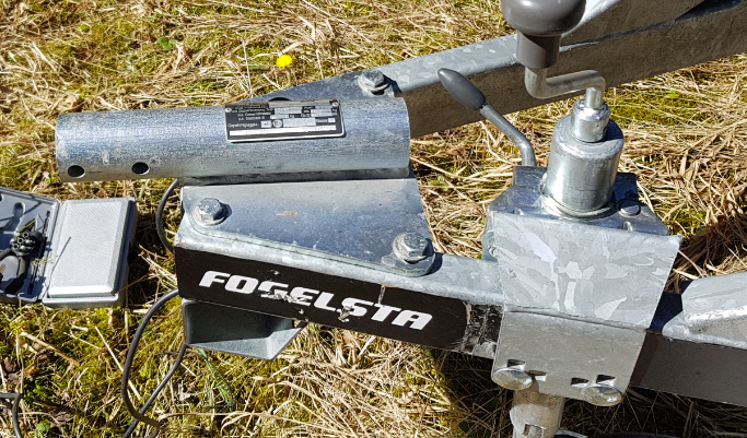

Baxlaget 244 Postad 24 April , 2019 (redigerade) 19 timmar sedan skrev M__G: men inte minst blir den svårare att stjäla. Pallbockar. Bra argument. På min Fogelsta kan man dessutom skruva bort huvudet för dragkulan. Kul när tjuvarna tröttnar. Tyvärr hittar de andra båtar. Tänk på det. Redigerad 24 April , 2019 av Baxlaget 1 Dela detta inlägg Länk till inlägg Dela på andra webbplatser
