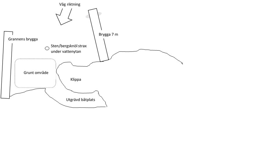

Mjolko 1 Postad 9 April , 2019 Hej! Jag har en 5,5 meters stor aluminiumbåt med en 75 hk motor som jag använder för att ta mig till min strandtomt på en ö i skärgården. Strandens läge är kraftigt utsatt för havets och färjetrafikens stora vågor. Jag har därför grävt ut en gammal båtplats bakom en klippa vid strandkanten och där ligger jag helt i lä från vågorna vilket förenklar både packning och ombordstigning jämfört med att förtöja vid min boj och kliva upp/ner från min brygga i hårt väder. De närmaste metrarna ut från båtplatsen är det dessvärre för grunt för att använda båtmotorn och några meter ut där det börjar bli djupt finns också en förrädisk stenbumling/bergsknöl strax under vattenytan. Hittills har jag använt en åra för att staka mig ut eller så har jag hoppat ur båten och dragit den in/ut från båtplatsen. Nu behöver jag tips på en bättre lösning, en smart anordning för att säkert ta sig in och ut från min båtplats. Kan det vara lämpligt att ha ett rep som jag kan fatta tag i när jag går in och ut med båten. Ett rep som jag sätter upp mellan fastlandet och en stolpe på stenbumlingen/bergsknölen men hur skyddar jag mig då från att slå in i samma stenbumling. Kan man kanske sätta fast ett stort traktordäck runt stenbumlingen eller är det bättre att spränga bort stenen? Frågorna är många. Se min enkla skiss och kom gärna med förslag . Dela detta inlägg Länk till inlägg Dela på andra webbplatser

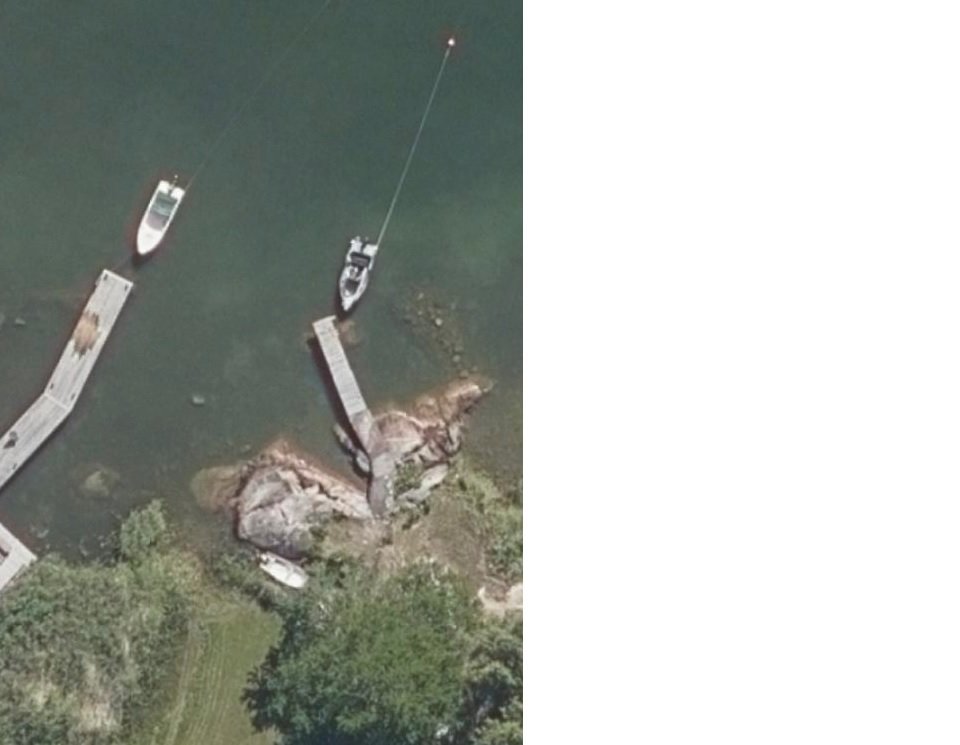

Mjolko 1 Postad 10 April , 2019 (redigerade) Lägger till ett flygfoto som visar verkligheten till skillnad mot min enkla skiss. Kom gärna med härliga tips på hur man bäst skapar en lösning för att ta sig in och ut från båtplatsen bakom klippan (där ni ser en vit liten båt). Obs! Min brygga är den lilla på höger sida i bilden. Min vattenrätt går ända mot grannens brygga. Tittar man noga på fotot kan man se den förrädiska stenbumlingen strax utanför inloppet till min båtplats. Är det bra att ha stenbumlingen kvar för att använda den till någon slags anordning eller är det bättre att spränga bort den? Redigerad 10 April , 2019 av Mjolko Dela detta inlägg Länk till inlägg Dela på andra webbplatser
Caribic410 757 Postad 10 April , 2019 1 minut sedan skrev Mjolko: Lägger till ett flygfoto som visar verkligheten till skillnad mot min enkla skiss. Kom gärna med härliga tips på hur man bäst skapar en lösning för att ta sig in och ut från båtplatsen bakom klippan (där ni ser en vit liten båt). Obs! Min brygga är den lilla på höger sida i bilden men min vattenrätt går ända mot grannens brygga. Kan du inte gräva en ränna i det grunda området så du kommer ut förbi stenen. Sen vet du väl var stenen finns och kan låta bli att köra där? Dela detta inlägg Länk till inlägg Dela på andra webbplatser
Lintott 1 685 Postad 10 April , 2019 Även om du kan gräva ut för att få det djupare så kommer det alltid att vara besvärligt att komma in/ut med vind o vågor i sidan till din lilla vrå bakom berget. Vill du göra en exklusivare lösning så är väl det att ställa en stenkista till vänster om din bryggnock så att du får en pir att köra in bakom där du kan ligga långsides i lugnvattnet. Dela detta inlägg Länk till inlägg Dela på andra webbplatser

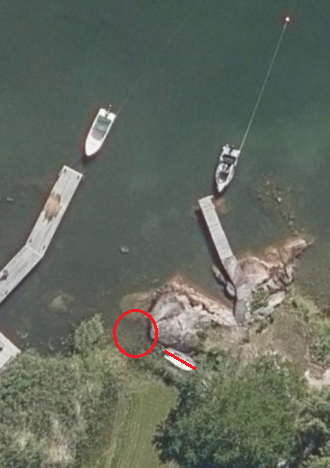

Mjolko 1 Postad 10 April , 2019 1 timme sedan skrev Caribic410: Kan du inte gräva en ränna i det grunda området så du kommer ut förbi stenen. Sen vet du väl var stenen finns och kan låta bli att köra där? Berget som jag har båtplatsen bakom fortsätter under vattnet och jag funderar på att låta spränga med dynamit men jag vet inte hur effektivt det är eller hur dyrt det kan bli. Dela detta inlägg Länk till inlägg Dela på andra webbplatser

per_62 214 Postad 10 April , 2019 (redigerade) Om nu stenen ligger ivägen så ta bort den om man nu får göra så eller bygg en liten brygga ovanpå stenen som skyddar mot stenkontakt och eventuellt anslut den till land så borde det vara enklare att ta sig in och ut. Bryggan kan man förse med skydd mot båten. Redigerad 10 April , 2019 av per_62 1 Dela detta inlägg Länk till inlägg Dela på andra webbplatser

per_62 214 Postad 10 April , 2019 Leta reda på ett stort däck att placera runt stenen: 1 Dela detta inlägg Länk till inlägg Dela på andra webbplatser
bhemac 2 858 Postad 10 April , 2019 5 minuter sedan skrev Mjolko: Att ta bort en sten under vattnet som uppenbart saknar betydelse ur miljöhänsyn eller utgör ett problem för annan person får enligt uppgift göras utan tillstånd. Självklart är man ansvarig om något skulle inträffa men det är man väl i vilket fall som helst. Det tror jag också men just att spränga tror jag är känsligt. Kände en kille som sprängde en del det blev så känsligt att man i de flesta fall avstod. Sen har det tydligen smällt en del nattetid men det är känsligt även det, länsstyrelserna sitter ju numera och granska satellitfoton... Prova att ringa någon som sysslar med att spränga, gräva, muddra. Jag tror de kan säga om det är möjligt genom att bara titta på fotot. Dela detta inlägg Länk till inlägg Dela på andra webbplatser
Hybro 1 007 Postad 10 April , 2019 (redigerade) Spänn en wire från din boj och in mot land. Utanpå wiren en slang, som skydd mot nötning på egna båten. Häng från fören och från aktern på två bojkrokar, som glider efter wiren. Kanske smidigare med två korta tampar. Hasa dig in efter wiren, tills det blir läge att svänga in för sista sträckan. Lossa krokarna eller slingens ena ände. Ut... samma procedur, fast nu är wiren på babords sida. Och en wire till, fäst en meter eller så, ut från den gröna wiren och 90 grader in mot land... Då har du hela tiden nåt som du kan hålla dig i. Redigerad 10 April , 2019 av Hybro 1 Dela detta inlägg Länk till inlägg Dela på andra webbplatser
Mjolko 1 Postad 10 April , 2019 3 minuter sedan skrev per_62: Leta reda på ett stort däck att placera runt stenen: Ja, det var lite det jag själv funderat på kombinerat med en stolpe på stenen där jag fäster ett rep som går in mot en stolpe vid inloppet till min båtplats. Kan det fungera tro? Dela detta inlägg Länk till inlägg Dela på andra webbplatser
bhemac 2 858 Postad 10 April , 2019 4 minuter sedan skrev Mjolko: Ja, det var lite det jag själv funderat på kombinerat med en stolpe på stenen där jag fäster ett rep som går in mot en stolpe vid inloppet till min båtplats. Kan det fungera tro? Troligen, väl värt ett försök. Ev om du sätter två stolpar och en tvärslå. Dela detta inlägg Länk till inlägg Dela på andra webbplatser

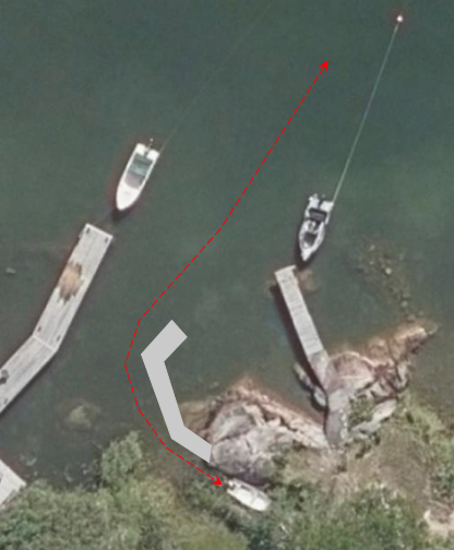

Thomas-1 310 Postad 12 April , 2019 (redigerade) Bara en fundering... Som gammal långkölsseglare får jag eksem på hjärnbarken när jag tänker på att backa ut ur sjölä. (Förmodligen inte alls lika besvärligt med din båt, men men.) Två frågor: 1. Var kan du baxa runt båten och få nosen åt rätt håll inför avfärd? Har ritat en tänkt röd vändcirkel i bilden nedan, ser ut att finnas litet sjölä bakom uppgrundningen? 2. Vore det en hjälp att ha nosen i rätt riktning från början vid avfärd, tänker att vändningsmanöver enbart för motor krånglar till? Att ifall du har nosen utåt från början så kan du nog gasa på litet extra och kontrollerat gira förbi stenbumling mm. Komma `som skjuten ur en kanon´ eller åtminstone som ´skiten ur en kanin´ rätt ut på fria böljan? Fråga ännu inte hur jag tänkt att förberedande `vändbaxnings-manöver i lugn och ro´ i röda cirkeln skulle kunna ske praktiskt. Kanske listigt placerade tampar eller så? (Vid anlöp i gott väder skulle du kunna vända båten och förtöja den så, bara som förberedelse inför nästa tur som kanske har sämre väderförutsättningar??) Skyddad vändbaxnings-zon?... Redigerad 12 April , 2019 av Thomas-1 Dela detta inlägg Länk till inlägg Dela på andra webbplatser
