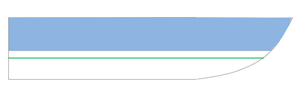

antonw86 3 Postad 31 Mars , 2019 Hej! Jag håller för fullt på med att ta bort gammal bottenfärg på min Chris Craft Lancer från -72 som jag har liggandes i Mälaren. Jag tänker slipa allt rent ner till gelgoat och sedan epoximåla med Biltemas epoxiprimer för att sedan måla ett par lager vit Lago Racing 2-bottenfärg. Detta sista steg gör jag mest för att jag vill ha en vit botten och då epoxi inte är UV-stabilt kommer det att gula om jag inte målar över. Det finns en massa skrivet om hur man bäst målar epoxi osv. så det ska jag nog kunna lösa men vad jag däremot undrar är hur jag ska göra med vattenlinjen. Jag bifogar en ritning på hur det ser ut nu men kort sagt så funderar jag på hur långt upp på skrovsidan jag skall lägga resp. färg. Jag har i dagsläget Blå skrovsidor (som skall göras om nästa säsong) med en vit snobbrand nere vid vattnet. En bit upp på snobbranden (grön linje på ritningen) slutar den nuvarande bottenfärgen som jag alltså håller på att ta bort. Frågan är då om jag skall försöka pricka exakt denna linje med både den nya epoxigrunden och den nya vita bottenfärgen eller om det finns någon vedertagen metod att luta sig på? Då kan ska slipa ner till gelcoat innan epoximålning osv. kan det ju bli rätt pillrigt arbete att försöka pricka exakt samma linje för bottenfärgen? För att komplicera det ytterligare så tänkte jag lacka om skrovsidorna nästa år och måla ny snobbrand. Hur gör jag då? Slipar jag ner de översta 5-10 cm av bottenfärg samt epoxi innan jag lackar skrovsidorna för att sedan fylla i ny epoxigrund samt bottenfärg när skrovsidorna är lackade? Allt detta för att inte behöva dra upp bottenfärgen längre och längre upp på skrovsidorna alltså. Tack för stöd! Anton Dela detta inlägg Länk till inlägg Dela på andra webbplatser
Lintott 1 685 Postad 31 Mars , 2019 För att göra det enkelt för dig... Strunta i snobbranden i år. Slipa o lägg epoxy upp till den blå skrovfärgen. Måla den vita bottenfärgen upp till det blå. Det blir ju ingen större skillnad med att ha vit snobblinje eller vit bottenfärg förutom att bottenfärgen inte är lika blank. Nästa år slipar du bort bottenfärgen ner till där du vill ha snobblinjen. Slipar den blå gelcoaten o epoxybehandlar följt av ny skrovfärg o snobblinje. Dra gärna upp bottenfärgen ett par cm över vattenlinjen så det inte växer alger mm på snobblinjen. Det ser sämre ut med en smutsig snobblinje än lite smutsig bottenfärg närmast vattenytan. Glöm inte att markera vattenlinjen (smutsranden) innan du skrubbar rent i höst så du vet vad du ska utgå från när du fortsätter linjerandet nästa år. Dela detta inlägg Länk till inlägg Dela på andra webbplatser
antonw86 3 Postad 1 April , 2019 21 timmar sedan skrev Lintott: För att göra det enkelt för dig... Strunta i snobbranden i år. Slipa o lägg epoxy upp till den blå skrovfärgen. Måla den vita bottenfärgen upp till det blå. Det blir ju ingen större skillnad med att ha vit snobblinje eller vit bottenfärg förutom att bottenfärgen inte är lika blank. Nästa år slipar du bort bottenfärgen ner till där du vill ha snobblinjen. Slipar den blå gelcoaten o epoxybehandlar följt av ny skrovfärg o snobblinje. Dra gärna upp bottenfärgen ett par cm över vattenlinjen så det inte växer alger mm på snobblinjen. Det ser sämre ut med en smutsig snobblinje än lite smutsig bottenfärg närmast vattenytan. Glöm inte att markera vattenlinjen (smutsranden) innan du skrubbar rent i höst så du vet vad du ska utgå från när du fortsätter linjerandet nästa år. Tack, det låter som ett vettigt sätt att lägga upp arbetet! Någon som vet om Lago racing-färgen går att polera? /Anton Dela detta inlägg Länk till inlägg Dela på andra webbplatser
Lintott 1 685 Postad 1 April , 2019 Kom på en risk med ditt jobb. Kolla att de färger du tänker använda fastnar på den epoxy du tänker använda. Annars finns det risk att alltihopa flagnar av efter en säsong.... Ibland kan det behövas en primer mellan epoxy o färg. Dela detta inlägg Länk till inlägg Dela på andra webbplatser

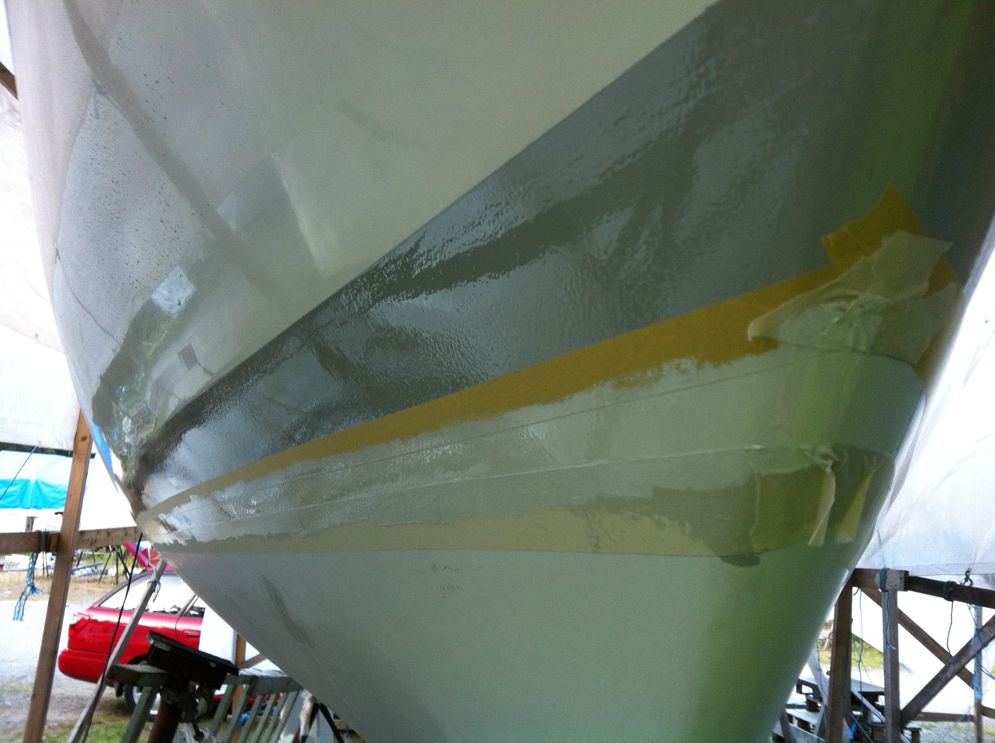

Peter_K 4 075 Postad 2 April , 2019 Tror du menar ”vattenlinjerand”. Snobbranden sitter under relingen. När jag epoxybehandlade min båt drog jag upp epoxyn en bra bit över vattenlinjen och dolde allt med en färgad och en vit rand. Blev mycket bra. Dela detta inlägg Länk till inlägg Dela på andra webbplatser
antonw86 3 Postad 2 April , 2019 18 timmar sedan skrev Peter_K: Tror du menar ”vattenlinjerand”. Snobbranden sitter under relingen. När jag epoxybehandlade min båt drog jag upp epoxyn en bra bit över vattenlinjen och dolde allt med en färgad och en vit rand. Blev mycket bra. Ah ok, my bad! Snyggt! Så jag förstår, vilka olika färger är det jag ser och hur långt upp drog du epoxin? Dela detta inlägg Länk till inlägg Dela på andra webbplatser
Peter_K 4 075 Postad 2 April , 2019 2 minuter sedan skrev antonw86: Ah ok, my bad! Snyggt! Så jag förstår, vilka olika färger är det jag ser och hur långt upp drog du epoxin? Jag drog epoxyn nästan upp till ÖK den grå randen. På bilden ser du grått överst, under den maskeringen och något lager vitt. Under det epoxyn. Sedan blev det svart bottenfärg. Dela detta inlägg Länk till inlägg Dela på andra webbplatser
Peter_K 4 075 Postad 2 April , 2019 Det är ganska så mycket merjobb att ha en vit rand mellan den färgade vattenlinjeranden och bottenfärgen. Idag vete tusan om jag orkat bry mig; hade nog kört bara en färgad rand - betydligt enklare. Dela detta inlägg Länk till inlägg Dela på andra webbplatser
antonw86 3 Postad 2 April , 2019 12 minuter sedan skrev Peter_K: Det är ganska så mycket merjobb att ha en vit rand mellan den färgade vattenlinjeranden och bottenfärgen. Idag vete tusan om jag orkat bry mig; hade nog kört bara en färgad rand - betydligt enklare. Jag förstår, snyggt var det iaf! Vilken typ av färg är det gråa och vita som du målat ovanpå epoxin? /Anton Dela detta inlägg Länk till inlägg Dela på andra webbplatser
Peter_K 4 075 Postad 2 April , 2019 Det är en tvåkomponents lack man rollar och som sedan sträcker ut sig när dem härdar så den blir väldigt slät. http://www.de-ijssel-coatings.se/ Dela detta inlägg Länk till inlägg Dela på andra webbplatser
