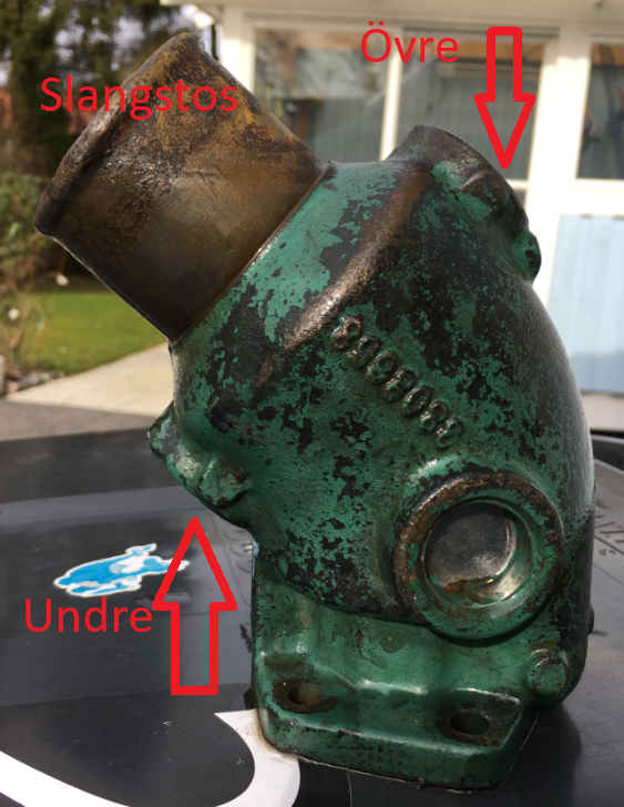

skippeer 391 Postad 18 Mars , 2019 Har kollat gamla diskussioner om bäst material i avgaskrök men inte funnit svar på mina funderingar. Avgaskrök i gjutjärn är standard till min Pentamotor och nu ligger kröken i garaget för rengöring så jag kan göra en okulär besiktning om dess inre skick. Sotet är borttaget mha spisrens och kvar är rost/kol som jag tänkte få bort med någon kemikalie (typ oxalsyra, fosforsyra, kaustiksoda eller saltsyra). Motorn är från 2002 och har gått 1 800 timmar så jag är mentalt förberedd att avgaskröken bör bytas inom något år och när den ändå är loss så kanske det är lika bra att göra ett proaktivt byte (få in saltvatten bakvägen in i motorn kan bli mycket dyrt och det tog många timmar att få loss slangen från avgaskrök, ljuddämpare och tight skottgenomföring.) På mina förra båt satt det en Yanmar 3YM30 med s.k rostfri avgaskrök vars svetsfog fick mikroläckor efter några år på en "ny" motor, sökte på nätet och visst det är många som fått erfara dyra reparationer pga läckande svetsfogar. Det bästa till Yanmar motorn blev en avgaskrök i mässing som jag köpte av Albin Motor i Västra Frölunda. Utmaningen var att få loss de gamla kort pinnbultarna men efter 13 dagar sprayande med krypolja fick jag loss de korta pinnbultarna och monterade nya längre. Min nya begagnade segelbåt har en 55 hkr Penta motor som kräver större flöde med kylvatten och har grövre avgasslang (diameter 57) mm så avgaskröken i mässing är för liten. Då är valet mellan gjutjärn eller rostfritt, på ebay.uk och i USA får jag några träffar på rostfria krökar. Jag har funnit en tillverkare, HDI Marine, som verkar gjuta i rostfritt dvs inga svetsar som kan läcka.... är det svetsarna som är problemet på rostfria avgaskrökar? Den här RF avgaskröken funderar jag på https://hdimarine.net/product/v55-stainless-steel-exhaust-kit/ Dela detta inlägg Länk till inlägg Dela på andra webbplatser

skippeer 391 Postad 15 April , 2019 (redigerade) Så här rengjorde jag avgaskröken av gjutjärn: avsotning mha spray "Ren kamin" en vecka i ett bad med ättika för att försöka bli av med koks några dagar i ett bad med fosforsyra (Jula's betsyra) Det övre hålet var minst täppt medans det undre verkade vara helt täppt innan fosforsyran löste upp koksen så jag kunde ana hålet. Använde en 4 tum spik för att rensa de 2 hålen där vattnet skulle komma in och blandas med avgaserna. Dock var jag lite för hårdhänt då jag försökte rensa det undre hålet, spiken skadade ett rostfritt lock (påminner om minifrostplugg på en motor men det sägs att locket är till för att tillverkningen skall funka). Enligt VP katalogen finns locken som reservdel. Kände på godstjockleken och gjutgodset kanske duger 2-3 år till men slitet för att få bort slang och demontera kröken gjorde att jag köper nytt. Redigerad 15 April , 2019 av skippeer Dela detta inlägg Länk till inlägg Dela på andra webbplatser

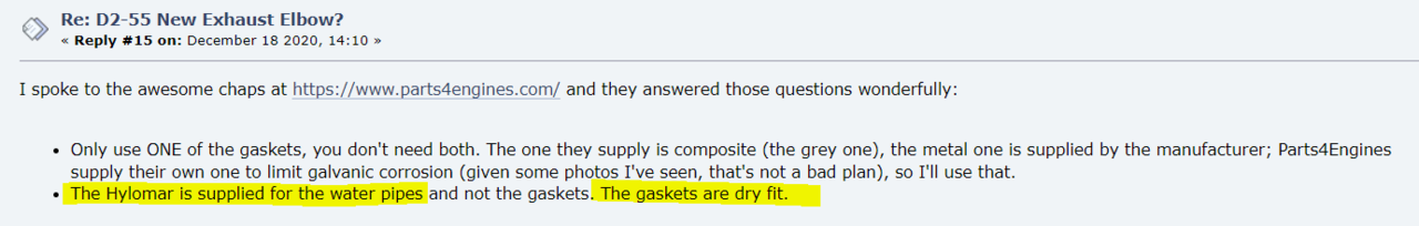

skippeer 391 Postad 23 December , 2021 (redigerade) Råkade läsa om D2-55 och galvanisk korrosion på YBW och Bavaria site, ikväll lärde jag mig att "parts4engines" rekommenderar sina kunder att slänga den rostfria packningen från HDI/VP och istället använda en komposit packning från "parts4engines". Rostfri avgaskrök vs gjutgods i motorblock ==>> Isolerande packning https://www.parts4engines.com/volvo-penta-d2-55-exhaust-outlet-gasket-kit/ kostnad 4,5 pund för packning, transport 14,5 pund Nu högg det till i det småländska hjärtat. Får leta efter packningsmaterial som tål 570 grader Celcius och yxa till en egentillverkad värmetålig packning. Kollade Biltema men fann inget kit med packningsmaterial för avgassystem. Någon som har tips var det går att köpa tex i Gbg? Kanske Mekonomen Redigerad 23 December , 2021 av skippeer Dela detta inlägg Länk till inlägg Dela på andra webbplatser

skippeer 391 Postad 24 December , 2021 (redigerade) Original packningen från VP var i rostfritt material likaså packningen från HDI. Eftersom "parts4engines" inte svarade mig med uppmätta mått (web uppgift matchade inte befintliga mått på mitt vattenstos för kylvatten) då jag ville beställa avgaskrök (lite arogant ton i mejlsvar) frågade jag USA tillverkaren som vänligt svarade vilket verkligt mått det var och erkände att deras web sida behövde uppdateras. Pinnbultarna som sitter ser ut att vara i rostfritt, tror muttrarna är det oxå. Lyftöglan (#10 på sprängskissen) är troligen i bonnjärn. Vad kan användas för att uppnå galvanisk isolering mellan gjutgods och rostfritt? Fotot är hur det såg ut efter demontering av VP original avgaskrök i bonnjärn / gjutgods och rostfri packning ... Hylomar tätningspasta var en nyhet för mig Är en geleaktig, icke uthärdande tätningspasta, som ger en hundraprocentig tätning av en mängd olika förband, såsom flänsar, kåpor, växellådor mm. Eftersom produkten förhindrar fastbränning av packningar förenklar HYLOMAR M demontering av detaljerna. HYLOMAR M är bestående, elastisk och beständig mot i stort sett alla vätskor och är inte brännbart efter härdning. Avvaktar lite innan jag beställer från UK ifall någon vet var det går att köpa "asbestpackningar" / packningamaterial till ett bra pris. Den bästa montering verkar bli: avgaslimpa i gjutgods pinnbultar i rostfritt komposit/asbest packning (utan Hylomar pasta) Tätningspasta för att underlätta demontering av avgasslang avgaskrök i gjutet rostfritt Om någon har ännu bättre ideer är de välkomna för det här med korrosion runt avgaskrök verkar vara ett frekvent problem. Kanske det finns avgasrörspasta som tål 570 grader som går att smeta på packningen... Redigerad 24 December , 2021 av skippeer Dela detta inlägg Länk till inlägg Dela på andra webbplatser
skippeer 391 Postad 25 December , 2021 (redigerade) CRC keramisk pasta ihop med komposit packning från parts4engines kan vara en bra lösning att minimera risken för galvanisk korrosion. CRC har även en avgasmonteringspasta, oxå en möjlighet. Alla dessa val. Om det finns bättre förslag så berätta för båtmotorn förtjänar enbart det bästa 😘 Redigerad 25 December , 2021 av skippeer Dela detta inlägg Länk till inlägg Dela på andra webbplatser

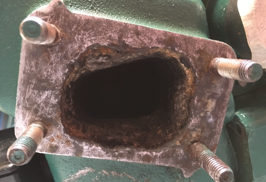

skippeer 391 Postad 28 December , 2021 (redigerade) (Ovanstående klipp är från https://www.worldstainless.org/Files/issf/non-image-files/PDF/Euro_Inox/Contact_with_Other_SW.pdf ) Med en komposit packning blir det isolering på den stora anläggningsytan, blir svårare att få isolering mellan pinnbultar och avgaskrök. Räddningen för min motor bör vara att det är torrt på ytan mellan avgaslimpa och avgaskrök. De hemska bilder (korroderade ytor på avgaslimporna) som finns i en del anglosaxiska trådar beror troligen på att avgaskrökarna varit igenkoksade så att sjövattnet delvis sprutad in mot avgaslimpan. En JRSK klubbmedlem berättade att han på vintern kopplade loss avgasslangen från avgaskröken för att slippa risken av fukt bakvägen in i cylindrarna/avgaslimpan. En observation när jag kollat olika YT videos är att på de flesta VP motorerna är originalpackningen av modell komposit men inte för D2-55 (A) där den är i tunn rostfri plåt, undrar varför? Redigerad 28 December , 2021 av skippeer Dela detta inlägg Länk till inlägg Dela på andra webbplatser
Mackey 4 207 Postad 28 December , 2021 2 timmar sedan skrev skippeer: Med en komposit packning blir det isolering på den stora anläggningsytan, blir svårare att få isolering mellan pinnbultar och avgaskrök. Räddningen för min motor bör vara att det är torrt på ytan mellan avgaslimpa och avgaskrök. Det har dessvärre inte så stor betydelse om man isolerar elektiskt bara delvis. Det kan tom. vara så att ett misslyckat försök att isolera elektrisk kan förvärra korrosionen, men inte just det fall du beskriver. Torrt är bra, då finns ingen elektrolyt, men... Hur har du tänkt dig att hålla torrt invändigt? Dela detta inlägg Länk till inlägg Dela på andra webbplatser
skippeer 391 Postad 28 December , 2021 (redigerade) Mitt antagande är att avgaserna som kommer från förbränningen inte är fuktiga och att avgaskröken fungerar dvs blandar avgaser och sjövatten med riktning mot vattenlåset (muffler) då borde avgaslimpan och avgaskrökens anläggningsytor vara torra (upp till 570 grader kan avgaserna ha på D2-55 vid höga rpm). Så hoppas jag att det skall fungera. På YBW finns det några båtägare som beskriver hur de beställt ny avgaskrökar som är 2 tum längre för att öka på avståndet till avgaslimpan. Redigerad 28 December , 2021 av skippeer Dela detta inlägg Länk till inlägg Dela på andra webbplatser
