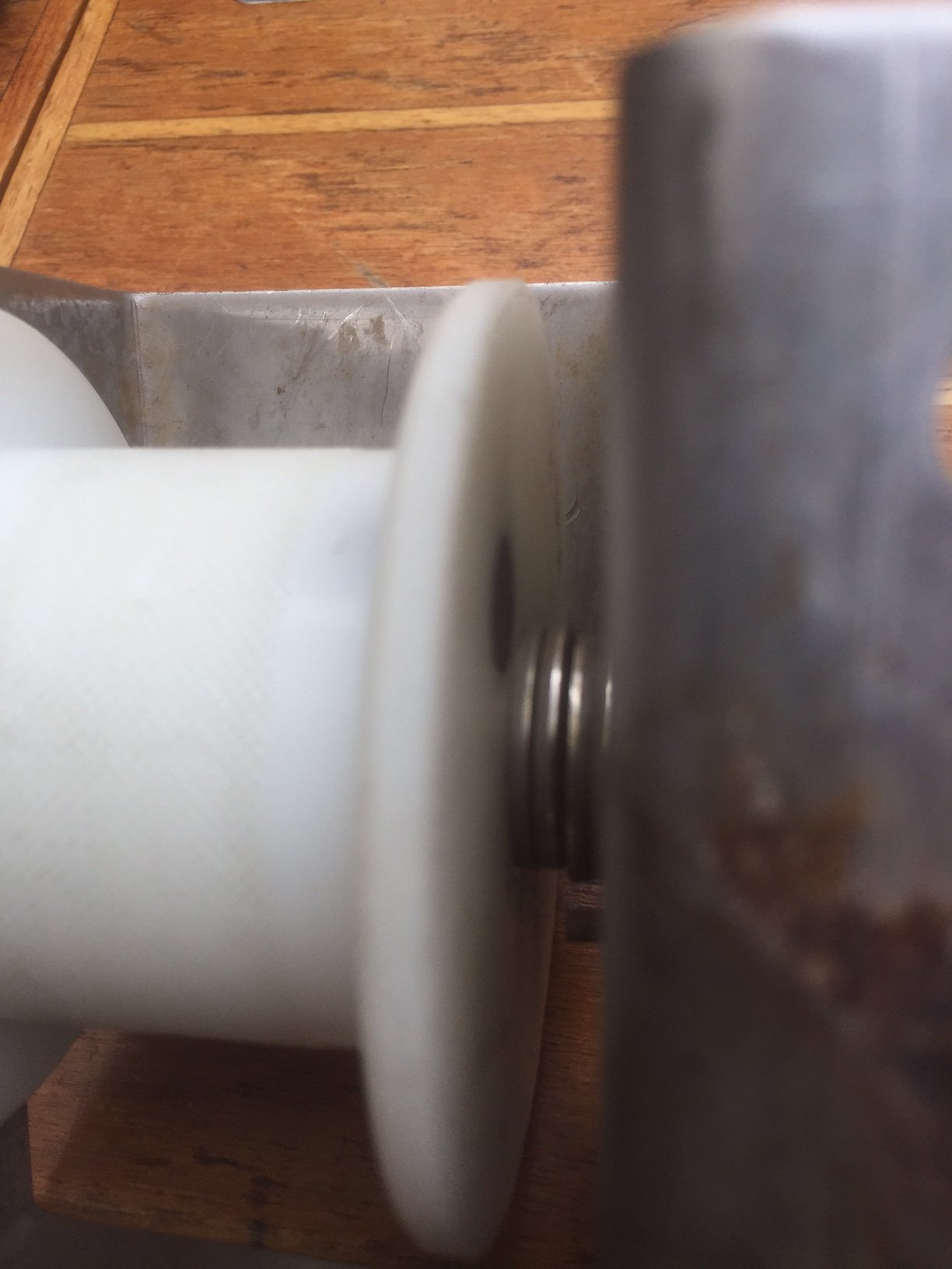

Jo det,stämmer att den andra givaren är induktiv och sitter i en bygel ovanför rullen. Att köra sönder den är en enkel sak, särskilt om man som jag har någon meter kätting mellan bandet och ankaret.
Jo den givaren jag har på den bifogade bilden är en reedgivare, som sluter eller öppna när en magnet passerar den. Kollar man på den nedanför bifogade bilden, så ser man den runda magneten som är ingjuten i gaveln på rullen.
Givaren i sin tur sitter monterad på metallramen med en skruv som går igenom givarens topp.
Tillverkaren använde ju i hög grad standardkomponenter, så jag tror att du kan finna en sådan reedgivare hos någon svensk eller utländsk elektronikwebbutik.
I annat fall kan du ju kanske gjuta in ett tungelement i epoxy och själv tillverka en sådan givare, det finns både slutande och öppnande tungelement, reedelement, eller vad de nu heter.
Jag tror inte att det är en halltransistor då den bara har två anslutningar.
Du får väl kolla med en ohmmeter om du har en slutande eller öppnande givare, om den inte går att mäta på, om den är helt trasig får du istället koppla en slutande eller öppnande strömbrytare på ingången och testköra ankarvinchen för att utröna hur den räknar, men jag vågar nog satsa minst fem kronor på att det skall vara en slutande givare.
Men som sagt, jag tror du med bare en lödkolvs hjälp och litet epoxy och ett tungelement kan bygga en egen givare. Du kan ju gjuta in en mutter eller märla för att få en bra fästpunkt.
Kanske räcker det med en bit slang eller kabelisolering att bygga in tungelementet i och fixera denna med standardlösningen buntband..?
Tänk på att tungelementen är utförda i ett tunt glasrör, och lätt kan gå spricka och sönder, vilket troligtvis redan drabbat din nuvarande givare.
