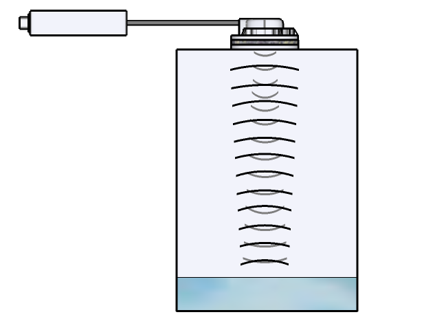

Oavsett hur bestämd du är i din uppfattning så finns det toatankgivare som mäter inne i tanken och som fungerar.
Maretron TLM100 monteras i toppen av tanken och mäter med ekolodteknik mot svartvattenytan inne i tanken.
I min tank sitter en sådan sedan flera år och den har aldrig varit urtagen för rengöring.
Fördelen med en riktig nivåmätare som visar volymen med hög upplösning är att den visar t.ex. om det blivit stopp så att tanken inte töms helt. Det är heller aldrig någon tvekan om hur full tanken är (räcker den en dag till eller måste den tömmas före natten).

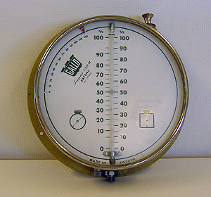

Dykrör fungerar utmärkt. Blodtrycksmätaren är en enkel och smart lösning.
Det fö ett system som ofta använts för att ha koll på nivån i bottentankar på fartygen om man inte nöjer sig att pejla för hand.
Instrumetet nedan fanns ofta förr att kolla hur mycket som fanns i den ofta nedgrävda tanken för eldningsolja. På detta instrument sitter även en liten handpump.
På eBay kan man köpa små, elektriska luftpumpar och passande manometrar eller om man vill använda U-rör.

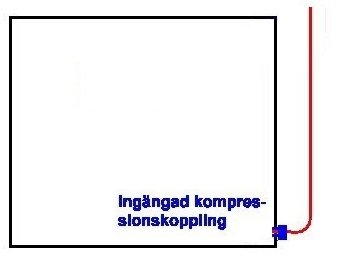

39 minuter sedan skrev Seawolf:
Ett dykrör kan monteras på många sätt....
Så här också, eller på massor av andra vis så att röret slutar nära botten...

5 timmar sedan skrev Mackey:
Det finns många sätt, jag föredrar att ha kopplingen upptill ifall det skulle läcka lite.
Share this post
Link to post
Share on other sites
1 timme sedan skrev Seawolf:
För mig spelar det ingen roll om det läcker uppe eller nere...
...men det är klart att risken för större läckage är mindre med anslutningen högt upp.
Jag ville mest belysa att det finns olika möjligheter att ansluta blodtrycksmätaren om det är trångt och svåråtkomligt runt tanken.
