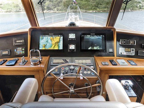

Skeppshult 0 Postad 15 December , 2018 Hej, Jag funderar på att bygga en ny instrumentbräda under vintern och hade i tankarna att bygga en i trä, liknade som den på bilden. Nu till min fråga, hur gör man rundningen i hörnen på smidigast och snyggaste sätt? Någon vänlig själ som har något förslag? Dela detta inlägg Länk till inlägg Dela på andra webbplatser
Lintott 1 649 Postad 16 December , 2018 53 minuter sedan skrev Skeppshult: - - - Nu till min fråga, hur gör man rundningen i hörnen på smidigast och snyggaste sätt? Någon vänlig själ som har något förslag? Det är nog inte smidigt att tillverka en sådan bit men det blir snyggt och hållbart om du lyckas. När båtvarven tillverkar sådana delar så använder de flera tunna fanér som limmas samman. De tillverkar först en mall med formen av insida eller utsida av den färdiga biten. Sedan stryker de lim på fanérarken och lägger dem mot mallen. Sedan går det år en massa tvingar för att pressa samman fanérarken så att det blir tätt mellan dem och så att de rundade hörnen blir snygga. Om det blivit någon liten glipa mellan fanérarken vid limningen så går det ibland att rätta till genom att peta in lite lim i springan och klämma ihop med tving igen. Det är nog "enklast" att göra en rundad kloss att använda i hörnen för att få ihop dem så det inte glipar mellan fanéren. Sen är det bara att bearbeta till färdigt utseende. Det är nog inte helt enkelt att få det bra om man är amatörsnickare. Båtvarven har ju massor av tvingar att spänna samman med och erfarenhet av hur de ska jobba för att få det bra. En del varv har t.o.m. stora hydrauliska pressar där de kan sätta in limmallen under ordentlig press under tiden limmet härdar/torkar. (Det ska nog limmas med ett härdande polyuretanlim så att det inte spricker upp om det blir fuktigt) Alternativet är att ta hjälp av något båtvarv som är duktiga på träarbeten eller att hitta en duktig möbelsnickare. Det kan ju vara en tillräcklig vinterutmaning att få till resten av instrumentbrädan på egen hand. Dela detta inlägg Länk till inlägg Dela på andra webbplatser
Georg_Ohm 4 651 Postad 16 December , 2018 Instämmer i inlägget ovan. Men tillägger att du skulle kunna höra med en möbelsnickare (om nu den yrkesgruppen fortfarande existerar) om tips eller om denne/denna kan hjälpa dig. Dela detta inlägg Länk till inlägg Dela på andra webbplatser
bhemac 2 858 Postad 16 December , 2018 Idag limmar man en sådan grej med epoxi. Det krävs ett antal tvingar men inte alls så många som när man hade vanligt lim som krävde ett högt limtryck. Faneren väter man med hett vatten. Det hela är inte speciellt komplicerat. Fuskmetoden är ett lager faner som man plastar på insidan. Man får inte en snygg kant men tex till ett pentry under en bänkskiva fungerar det bra. Dela detta inlägg Länk till inlägg Dela på andra webbplatser

bhemac 2 858 Postad 17 December , 2018 23 timmar sedan skrev LonelyBird: Söker du lite så finns det ett otal ställen där du kan inhandla färdiga komponenter i heltik. Här är ett exempel här i Finland: Här Finns allt möjligt sådant, ofta ganska dyrt och ser ofta hemgjort ut. Kolla med någon som bygger/renoverar båtar eller möbelsnickare. Ibland är de sugna på smörgåstårta. Dela detta inlägg Länk till inlägg Dela på andra webbplatser
Skeppshult 0 Postad 17 December , 2018 Är det bara jag som inte kommit in på MG senaste dygnet? Ja, jag får nog söka reda på en möbelsnickare el liknande för hjälp, tack iaf. Dela detta inlägg Länk till inlägg Dela på andra webbplatser
