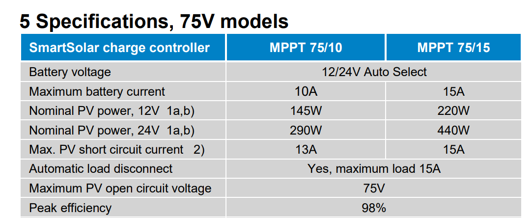

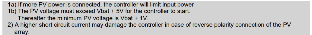

Swadop 10 Posted April 11, 2022 (edited) Som rubriken lyder - Regulator fråga igen Sitter och försöker bli klok på hur stora solceller jag kan koppla in på min Victron MPPT 75/15 regulator. Manualen gör mig följande värden (se 2 st. bilder, jag kör 12V i min båt). Solpanelerna jag vill koppla in har följande värden och jag önskar koppla in dom parallellt då jag vill undvika förlust vid skuggning av den ena panelen: Alt. 1 2 stycken 150W solpaneler (om det är möjligt med 1st. regulator?) Celltyp: Monokristallin Toppeffekt (Pmax): 150Wp Effekttolerans: + -3% Öppen kretsspänning Voc: 30,62V Max effekt spänning (Vmp): 25,52V Kortslutningsström (Isc): 6.41A Max effektström (imp): 5,88 A. Max systemspänning: 45VDC Standard testvillkor: AM1.5; 1000W / m2; 25 ° C Alt. 2 1st. 110W + 1st. 130W 130 W panel: maximal nätspänning (Vm): 20,05 V Maximal ström (Im): 6,48 A Öppen kretsspänning (Voc): 23,36 V kortslutningsström (Isc): 6,84 A Maximal systemspänning (V): 1 000 V 110W panel: Celltyp: Monokristallin SUNPOWER Svart Toppeffekt (Pmax): 110Wp Öppen kretsspänning Voc: 21,6V Max spänning (Vmp): 18V Kortslutningsström (Isc): 6,52A Max effektström (imp): 6.1A Edited April 11, 2022 by Swadop Uppdatering av infp Share this post Link to post Share on other sites
Georg_Ohm 4,445 Posted April 11, 2022 Inget att fundera på tycker jag. Alt 1 2 x 150W. Kostnadsmässigt är det väl ingen större skillnad, det är väl platsen ombord som avgör eftersom du ställer frågan…? Share this post Link to post Share on other sites
Georg_Ohm 4,445 Posted April 11, 2022 Just nu skrev Georg_Ohm: Inget att fundera på tycker jag. Alt 1, 2 x 150W. Kostnadsmässigt är det väl ingen större skillnad, det är väl platsen ombord som avgör eftersom du ställer frågan…? Share this post Link to post Share on other sites
patrikflink 641 Posted April 11, 2022 1 timme sedan skrev Swadop: Sitter och försöker bli klok på hur stora solceller jag kan koppla in på min Victron MPPT 75/15 regulator. Max 75V och max 15A (in till regulatorn från solcell/solceller). Det är vad det står för. Share this post Link to post Share on other sites
Georg_Ohm 4,445 Posted April 11, 2022 5 minuter sedan skrev patrikflink: Max 75V och max 15A (in till regulatorn från solcell/solceller). Det är vad det står för. Det är 285W vid 19V, 300W vid 20V… Om nu batteriet är hungrigt och kan ta emot en ström på 15A och då mitt på dagen med molnfri himmel och panelerna justerade i rätt vinkel mot solen. Share this post Link to post Share on other sites
Swadop 10 Posted April 11, 2022 30 minuter sedan skrev Georg_Ohm: Inget att fundera på tycker jag. Alt 1 2 x 150W. Kostnadsmässigt är det väl ingen större skillnad, det är väl platsen ombord som avgör eftersom du ställer frågan…? Nej faktiskt inte, utan det är själva uträkningen så att jag inte överskrider det regulatorn tål. Vill lära mig hur man tänker Om jag räknar på Alt. 1: Nominell PV Power - 150 x 2 = 300 (80W över de 220W som regulatorn tar emot enligt och underlaget "kopplas bort", punkt 2 i förklaringen) Max PV short curcuit - 6,41A x 2 = 12,82A (Du klarar under 15A gränsen) Maximum PV open Circuit voltage - 30,62V x 2 = 61,25V (Du klarar dig under 75V gränsen) Det jag undrar är vad som sker med dessa värden när panelerna kopplas parallellt. Vilket värde kommer öka eller ger uträkningen redan det totala värdet? Share this post Link to post Share on other sites
patrikflink 641 Posted April 11, 2022 Jag har storleken större än 75/12 och kör denna setup: Regulator 100/20 Victron Smart Solar (Blåtand med valmöjligheter till inställningar) och 2st 200W samt 2st 25W, totalt 450W. Vill minnas att jag räknade på min tidigare regulator (75/12) så var den för klen OM jag lyckades få ut full spruta från cellerna. 1 Share this post Link to post Share on other sites
patrikflink 641 Posted April 11, 2022 56 minuter sedan skrev Swadop: Nej faktiskt inte, utan det är själva uträkningen så att jag inte överskrider det regulatorn tål. Vill lära mig hur man tänker Om jag räknar på Alt. 1: Nominell PV Power - 150 x 2 = 300 (80W över de 220W som regulatorn tar emot enligt och underlaget "kopplas bort", punkt 2 i förklaringen) Max PV short curcuit - 6,41A x 2 = 12,82A (Du klarar under 15A gränsen) Maximum PV open Circuit voltage - 30,62V x 2 = 61,25V (Du klarar dig under 75V gränsen) Det jag undrar är vad som sker med dessa värden när panelerna kopplas parallellt. Vilket värde kommer öka eller ger uträkningen redan det totala värdet? Du plusar bara ihop A vid parallellt, så överskrider du vad dina solceller kan ge i A, så måste du ha en större. Står på solcellerna vad dom ger i V samt A. Share this post Link to post Share on other sites
Georg_Ohm 4,445 Posted April 12, 2022 23 timmar sedan skrev patrikflink: Du plusar bara ihop A vid parallellt, så överskrider du vad dina solceller kan ge i A, så måste du ha en större. Står på solcellerna vad dom ger i V samt A. Det var väl det Buddebo (Mundebo) sade på sin tid, "bala att addela"... addera alltså.😄 1 Share this post Link to post Share on other sites
