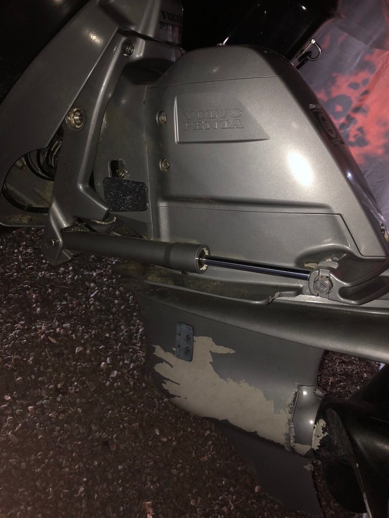

Sedan så bör du nog fixa drevet ser ju ut som färgen släppt, ser ju även ut som korrosionskador bakom anoden på sista bilden. Om nu inte bilden luras så ser ju ringanoden rumt propelleraxeln övermålad ut. Om så är fallet så är det säkert orsaken till skadorna.
Sötvatten, mälaren, färgen har flagnat i kombination med fel anod och högtryck men det hände 2 år sen, har bytt anod sen dess och allt är OK. Ingen korrosion/rost finns.

Det finns ingen korrosion under färgen som har släppt. Det ser ut som om man använt en väldigt kraftig högtryckstvätt.

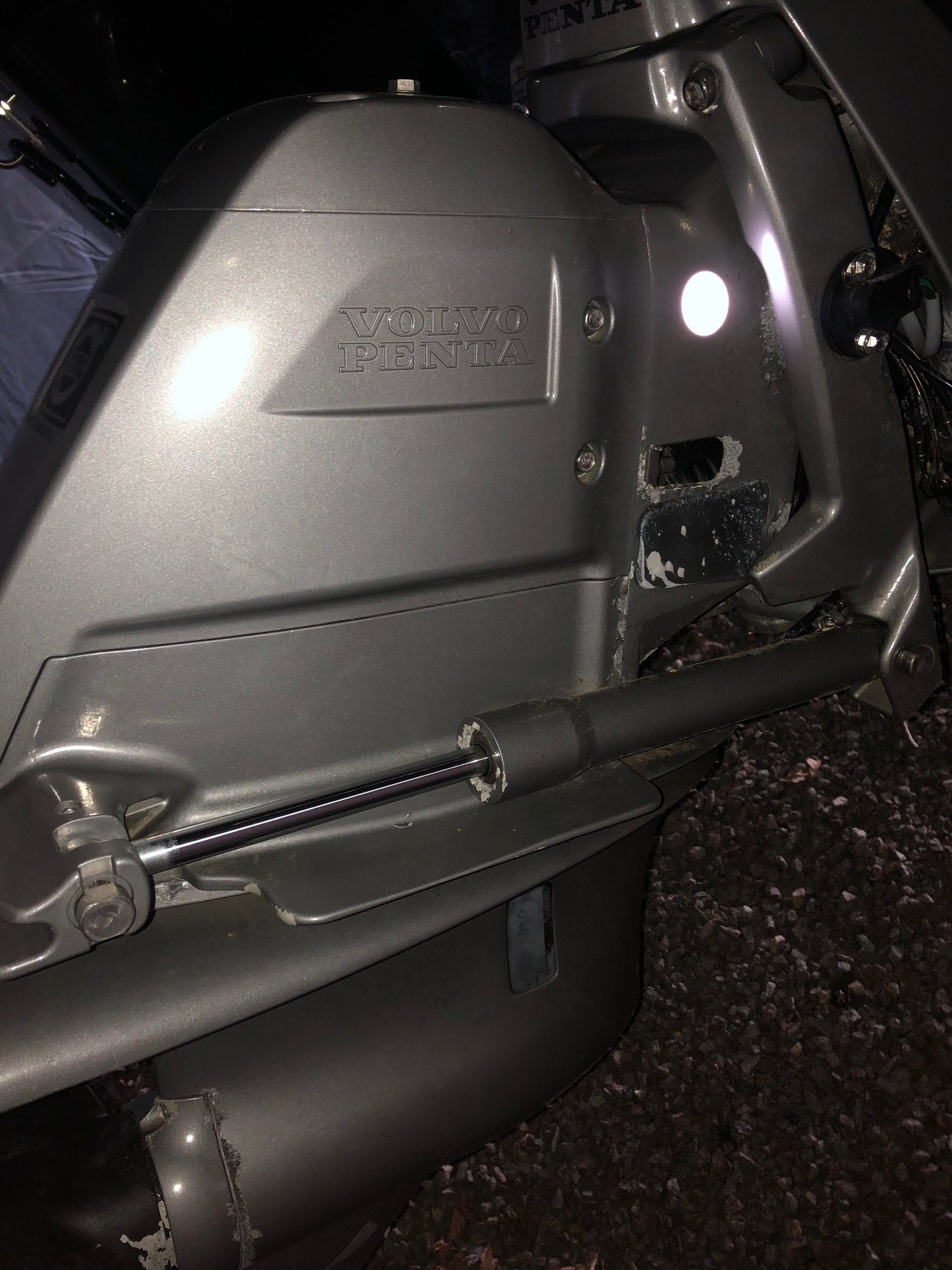

Sätt muffen runt de markerade intagen, i bifogade bilder...

20 minuter sedan skrev Kenneth_S:
Toppen, tack!

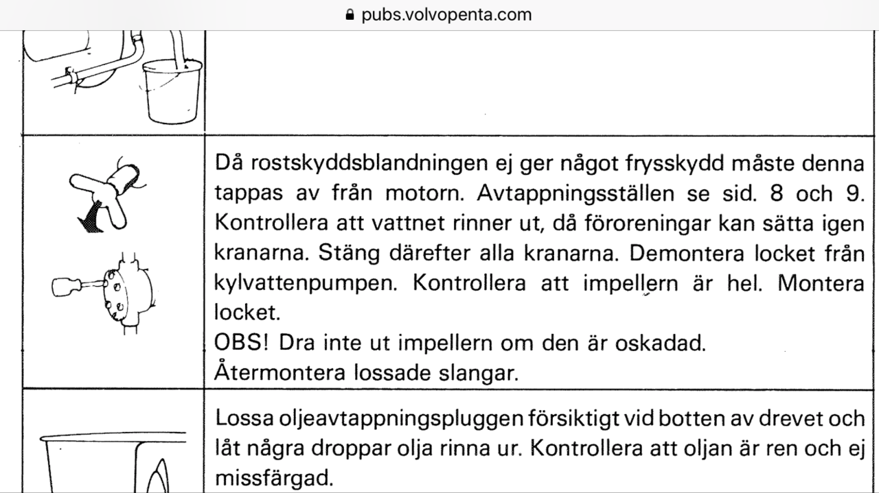

Bifogar skärmdump från en penta manual. Yanmar är ännu snällare vad gäller åtminstone LP4 och 6:orna. Där räcker det med kontroll vartannat år (bara ta bort locket och inspektera. Inte ta ut impellern) och byte var 5:e år.
