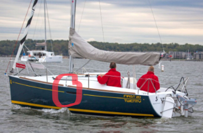

Ah, sorry, här kommer en bild på hela båten och en markering av det aktuella området. Vill minnas att det gula inte är dekal, det är målat så.
Båten är alltså från 2013 och förefaller vara sparsamt använd. Borde man behöva oroa sig när den är så ny? Sprickan har som sagt sett ungefär likadan ut i fyra år, enligt säljaren.

Ser ut som att vanten går ner och ansluter till röstjärnet precis ovanför skadan. Hur är röstjärnen förankrade i skrovet, kan det vara en möjlig orsak till problemet?

När det gäller sprickan i skrovet vid röstjärns infästningen så skulle jag kolla extra noga.
