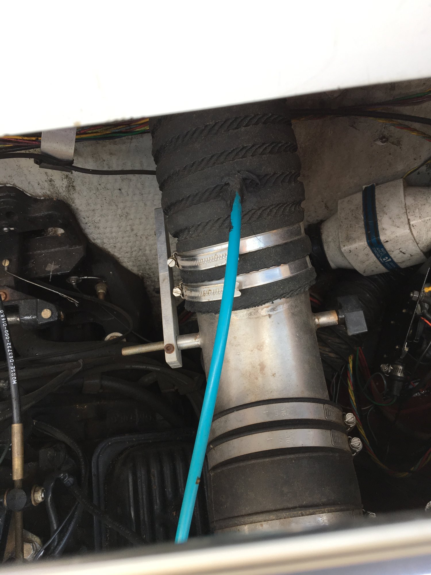

Koppla in elstyrt avgasspjäll
Har just nu manuella spjäll så man kan öppna eller stänga om man vill att det ska vara raka rör eller
att ljudet/avgaserna kommer ut ur drevet i vattnet. Just nu måste man ju öppna ett i taget med en liten spak som sitter på avgasröret,
men hur ska jag koppla för att kunna öppna med en knapp framme vid förarplatsen?
Det är inga tunga saker så en liten 12v motor skulle nog kunna funka, men hur koppla?
Eller har ni någon bättre ide än en liten motor?1BCB7F8D-D503-4729-82D9-F14CC72B4850.thumb.jpeg.5c5f72b80bc91498c578cdf0544ad0ad.jpeg
Små 12V motorer, lagom nedväxlade, hittar man enklast och billigast på eBay.
Vill du ha två knappar, öppet resp stängt, så behöver du brytare för ändlägena samt två relän.
Det tråkiga svaret är att det är bäst att låta bli att störa...
12 V ställdon finns hur mycket som helst, används flitigt i industriautomation.
Du bör kunna få ett ställdon med inbyggda ändlägesbrytare som är IP65-klassat och som klarar temperaturen i ett motorrum för en tusenlapp eller två.
Ett exempel, http://www.polarprod.se/0/116/stalldon/
Lycka till!
Mackey
En liten wire från en moppe, enkelt och billigt,

Ursäkta en totalt galen lyftning av gammal tråd. Adamddd633 är du kvar? 🙂
Det var PRECIS det där jag sökte efter på forumet, hur man ska kunna ha både raka rör och ut genom drevet och kunna växla mellan dem.
Hur löser man det?
Svaret är "Silent Choice" som är ett Y-rör med ett spjäll som skiftar mellan under vatten eller över vatten.
Ger obetydlig effektökning på standardmotorer, för bara en massa oväsen.
Ganska populärt när det kom på 1990-talet men ganska många som ångrat att de köpt och gjort 4" hål i akterspegeln. Lösningen är ljuddämpare som sticker ut.
Jag brukar skämtsamt kalla det för "Hakkas trimning", googla...
Byter man till vattenkylda headers och Silent Choice kan man få en liten mer märkbar effektökning men hörselkåpor behövs.
Kom till för tävlingsbåtar i i de mindre "Offshoreklasserna" med motorer över 350–400 hk/st, för att de skall kunna köra tyst när de kommer in till hamn eller går inomskärs i "Intercoastal Canal" då det är dryga böter om det låter för mycket.

9 minuter sedan skrev Mercury_44XS:
Mvh
Pär
