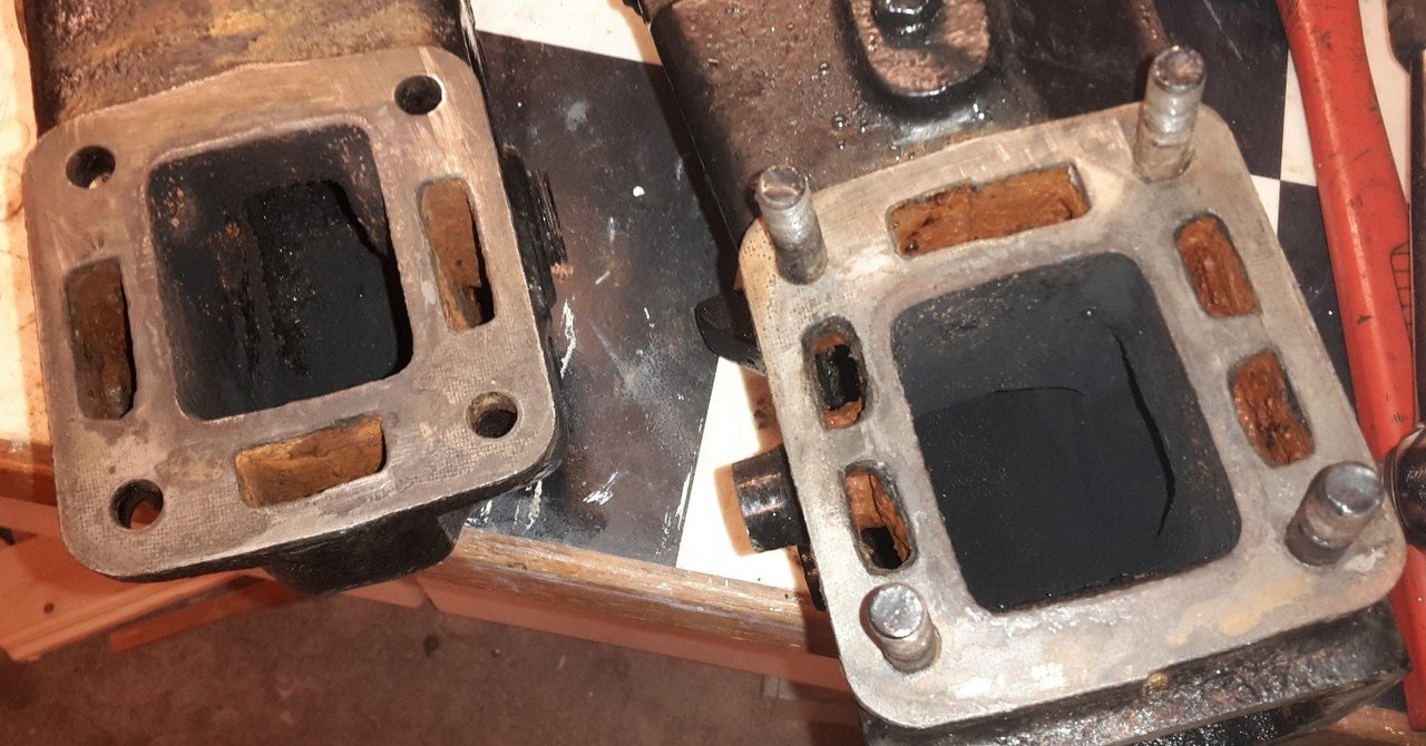

Nu tittade jag inte på bilderna (slö uppkoppling) men koll av packningytorna medför att du får vålda lite eftersom dem kan vara hur fina som helst på packningsytan men alldeles kexiga strax under, jag bytte i förebyggande eftersom jag inte visste hur gamla dem var sedan vålda vi lite på de gamla och de var helt slut.
Share this post
Link to post
Share on other sites
Ett exempel hur det blir av tidens tand, såg ok ut på utsidan.
Share this post
Link to post
Så här kan det se ut om det är gammalt men fortfarande ok.
Share this post
Link to post
Tack för era svar. Kanon. Nu vet jag hur en slut och en fungerande limpa ska se ut. Ska ”vålda” lite på dem.
