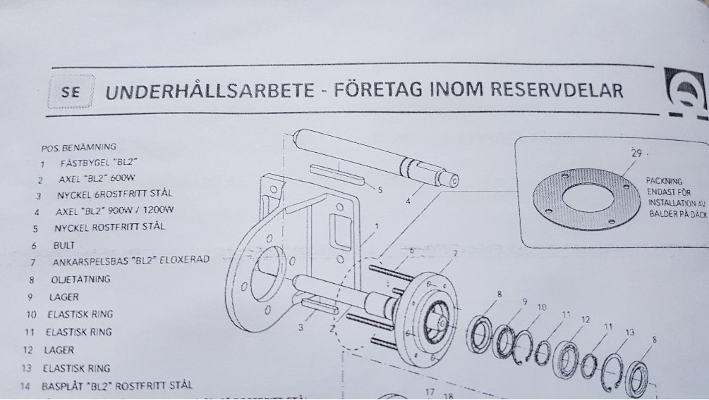

Med mitt Balder 900 ankarspel fick jag med en metallbit som jag tror är det som kallas nyckel (3 i skissen). Ska metallbiten stoppas in i spåret på axeln? Det verkar konstigt för jag hittar inget skrivet om det i manualen men det ser ut så på bilden? Är det någon som vet vad är nyckeln till för?

Jag tolkar det som om det finns två olika axlar till 900 och 1200watts modellerna, delarna 2 och 4.
Du har 900 wattsmodellen, och har en axel som inte finns med i figuren...
Delarna 3 och 5 har man döpt till "nyckel" jag hade hellre kallat dessa för låskil, dessa är av olika längd och skall passa i ett motsvarande spår i axeln, du väljer den kilen (nyckeln) som passar i spåret på din axel, den andra lägger du åt sidan, i bra att ha lådan...

Det gick bra. Nu är låskilen på plats och spelet verkar fungera bra. Tack för hjälpen!
