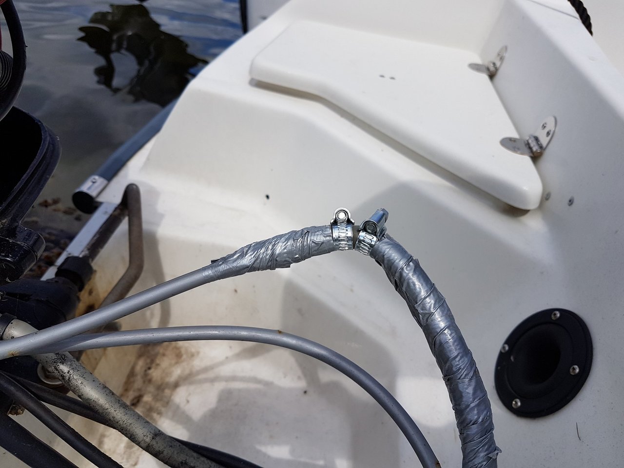

fhsp4m 3 Postad 5 Juli , 2018 (redigerade) 2018-07-03 vid 21:51 skrev Gelis: Behövs lite längre uppstagning än en slangklamma. Köp en bit soppaslang ca 1 dm med lika innerdiameter som vajerns ytterdiameter, sker upp den längs med och tvinga över den på vajern, du måste räta ut den vid skadan först. Sedan linda hårt med el-tape gå ut en bit utanför slangen åt båda håll. Vill den fortfarande vika sig så klä slangen med flera slangklämmor irad. Tack! GIck på Gelis lösning. Har provkört och det funkade.Det kanske tom håller ett litet tag. Vad tror ni? På bilden syns inte 1 dm soppaslang som jag enligt Gelis förslag trädde över vajern före slangklämmor och tape. Redigerad 5 Juli , 2018 av fhsp4m Dela detta inlägg Länk till inlägg Dela på andra webbplatser
rejas 192 Postad 5 Juli , 2018 Rent spontant skulle jag försöka förstärka med något hårt en liten bit vid brottet. Det ser i alla fall ut på bilden som är det är en ganska kraftig böj precis vid brottet. Här skulle jag vilja ha det rakare för att minska belastningen. Men det är bara en känsla jag har. 1 Dela detta inlägg Länk till inlägg Dela på andra webbplatser
AndW 196 Postad 5 Juli , 2018 (redigerade) 2 timmar sedan skrev fhsp4m: Det kanske tom håller ett litet tag. Vad tror ni? Jag tror du ska byta så snart du kan. Redigerad 5 Juli , 2018 av AndW Dubblet 1 Dela detta inlägg Länk till inlägg Dela på andra webbplatser
Gelis 643 Postad 5 Juli , 2018 (redigerade) Vill du åka ett tag till, skulle inte rekommendera det, men i alla fall så ta en bit VP-rör finns lie olika diametrar,16 mm har Biltema, Jula, Byggmax etc etc för under tian, skär av det på mitten så du får två halvor och tejpa fast dessa ovanpå den lagningen du gjort. Stadig o bra blir det. Slangklämmorna tar du naturligtvis bort först kan användas ovanpå vp röret. Redigerad 5 Juli , 2018 av Gelis 1 Dela detta inlägg Länk till inlägg Dela på andra webbplatser
