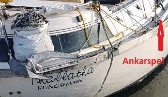

Efter mycket funderande och på förekommen anledning, monterade jag ett ankarspel i aktern på båten. Typ ett sånt här https://www.seasea.se/ankarspel-trinidad-900w-6mm?gclid=CjwKCAjw68zZBRAnEiwACw0eYbTk_msN_5PnFpYnQEYe5qLz_KOI54qdmXlxoQ0CkHRySD5u6LZQhBoCZQoQAvD_BwE
Det blev egentligen inte så vackert, men var det enda mögliga sättet, som jag såg det.
Har satt ankarspelet ett par meter fram på Skarndäcket, rakt ovanför ett kubikmeterstort utrymme, som är i det närmaste omöjligt att komma åt. Kättingen går i ett med däcksfärg gråmålat SRS-rör (såna hårda rör som elverket använder för att lägga kablar öppet förlaggt, direkt ovanpå berg). Kättingen samlas upp i en "Fiskekorg, som hänger direkt under ankarspelet.
Säcken ovanför ankaret förvarade jag den gamla ankarlinan i.
Kanske inte så snyggt, men det fungerar. Nu behöver jag inte va rädd för att inte få upp ankaret om ryggen skulle paja akut - som den gör ibland.
Det är klart du skall montera ett ankarspel om du hittar möjlighet att göra det.
