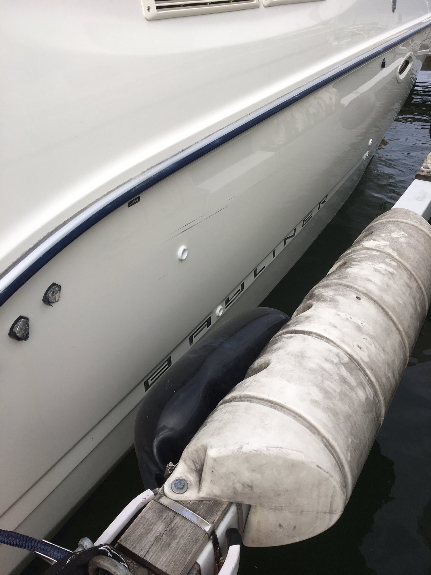

Promod 18 Postad 24 Juni , 2018 Förberedde båten dagar innan inför midsommarfirande i skärgården, p.g.a. vädret blev det ändrade planer och båten fick ligga kvar vid bryggan. Nu när jag åkte ned till båten på midsommardagen har något/något orsakat en ordentlig repa i gelcoaten. Tyvärr inte bara något som kommer att kunna poleras bort utan det har gått igenom gelcoaten. Lätt att misstänka båtgrannen men det är en 30+ och jag kan verkligen inte lista ut hur han skulle kunna orsaka repor såpass lågt ned på mitt skorv. Så det hela förbryllar mig, en liten båt som är på den höjden är jag osäker på att skulle kunna komma åt över y-bommens fendrar. Trist början på säsongen efter allt polerande i våras, gissar att det får vänta till hösten. Skall man kontakta försäkringsbolaget eller vad skulle ni gjort i mitt läge? Dela detta inlägg Länk till inlägg Dela på andra webbplatser
Georg_Ohm 4 665 Postad 24 Juni , 2018 Jag skulle tagit reda på båtens eller snarare gelcoatens färgkod. Tvättat med aceton, maskerat med maskeringstape, lagt på gelcoatspackel i rätt nyans med gummiskrapa, slipat, jagt på mer, slipa polerat etc... 1 Dela detta inlägg Länk till inlägg Dela på andra webbplatser
Peter_K 4 080 Postad 24 Juni , 2018 Det är väl inte fel att kontakta försäkringsbolaget redan nu, om man är lagd åt det hållet. De kan ju vänta med att fixa båten till i vinter. Annars röstar jag för hr Ohms förslag. 1 Dela detta inlägg Länk till inlägg Dela på andra webbplatser
Georg_Ohm 4 665 Postad 24 Juni , 2018 1 timme sedan skrev Peter_K: Det är väl inte fel att kontakta försäkringsbolaget redan nu, om man är lagd åt det hållet. De kan ju vänta med att fixa båten till i vinter. Annars röstar jag för hr Ohms förslag. Tag några fler fotografier, tillsamman med linjal eller måttband och sänd till skaderegleraren på försäkrinsbolaget. Om du gör jobbet själv kan du få timersättning. 1 Dela detta inlägg Länk till inlägg Dela på andra webbplatser
Promod 18 Postad 25 Juni , 2018 Tack för era kommentarer och tips. Jag får se till och skaffa rätt nyans gelcoat och fixa till det där, kommer förmodligen störa mig på det hela sommaren annars. Dela detta inlägg Länk till inlägg Dela på andra webbplatser
hbengtsson 174 Postad 25 Juni , 2018 23 minuter sedan skrev Promod: Tack för era kommentarer och tips. Jag får se till och skaffa rätt nyans gelcoat och fixa till det där, kommer förmodligen störa mig på det hela sommaren annars. Ser att du bor i Sthlm. Om du inte vill ge dig på det där själv så kan jag rekommendera Gåshaga Marina. Vet att dom har fullt upp nästan jämt men det kanske finns en lucka. Kolla även med försäkringsbolaget innan. Dela detta inlägg Länk till inlägg Dela på andra webbplatser
Georg_Ohm 4 665 Postad 25 Juni , 2018 Skaffa dig Seaseas katalog, den i papper, på insidan av baksidans pärm finns en färgkarta. Över Jotuns gelcoatfärger. Det är ju ite säkert att tillverkaren av din båt angivit det någonstans. Dela detta inlägg Länk till inlägg Dela på andra webbplatser
Promod 18 Postad 9 Augusti , 2018 Det här löste sig väldigt mycket bättre än jag vågade hoppas. Tvärtemot vad jag trodde så gick det alldeles utmärkt att få bort genom polering. Så falskt larm från min sida och jag kunde fixa det själv dagarna efter. Däremot fick jag klar för mig att jag saknade "Sjöskador" som skydd i min försäkring vilket jag nu lagt till mot en litet premietillägg. Skaderegleraren som jag var i kontakt med ansåg att många kunder som har sin båt försäkrade i Trygg Hanska inte är medvetna om att de kanske saknar skydd för "Sjöskador". Så en liten uppmaning till Er som eventuellt har Trygg Hansa att kontrollera att ni verkligen har mot sjöskador. Dela detta inlägg Länk till inlägg Dela på andra webbplatser
