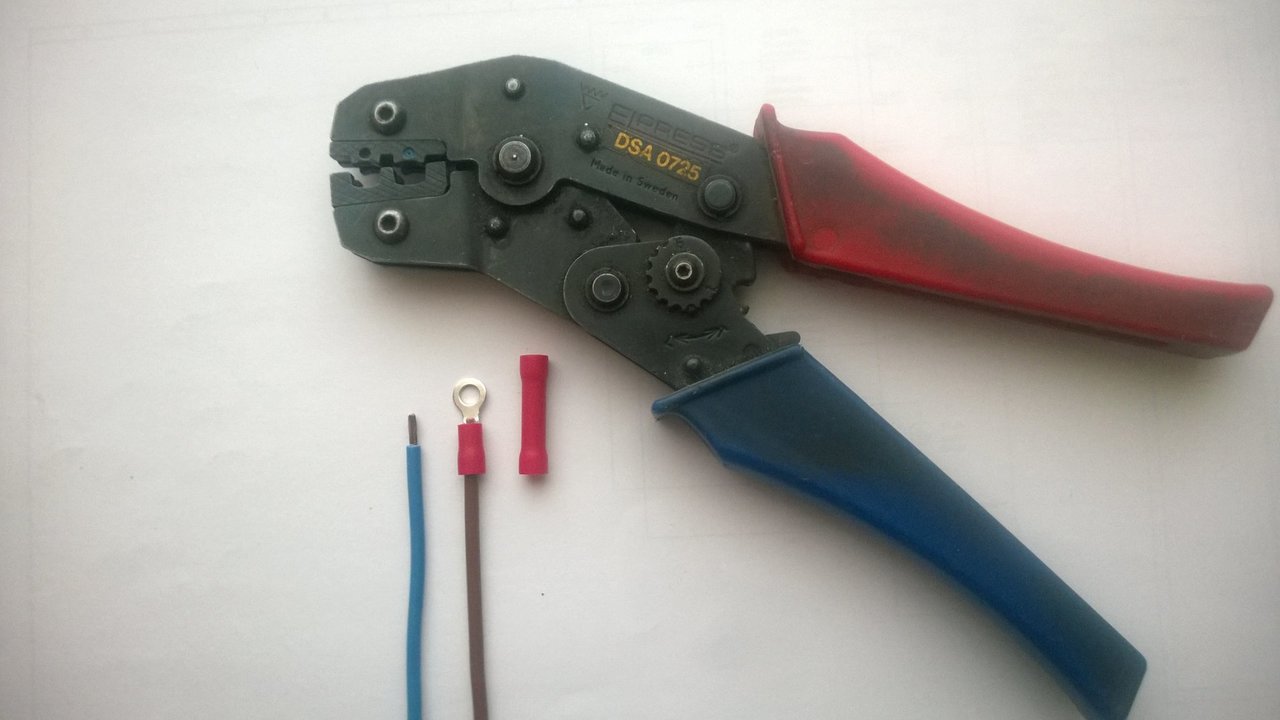

Thallatha 867 Postad 20 Juni , 2018 Du kan inte ana vilka skarvar det går att göra för att få en elanläggning att fungera - tala bara inte om att jag har sagt det. Skarvar man med skarvhylsor och en riktig skarvtång, som på bilden, blir det rätt ok. Sen finns det ju sådana skarvhylsor som är tätare och även vasselin eller dinitrol tex. Dela detta inlägg Länk till inlägg Dela på andra webbplatser
