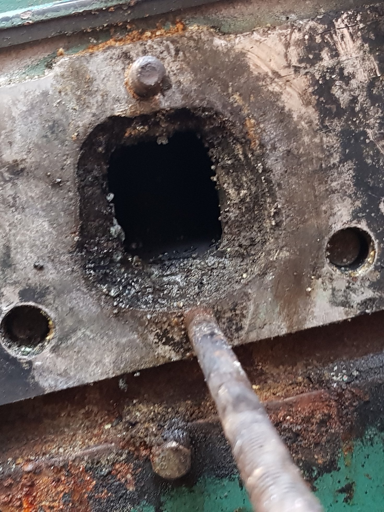

Skulle idag byta avgas o insugningspackningar på min md21. När jag plockat bort limpan så ser jag att ena avgasporten/utblåset på toppen blivit fasat runt om så packningen räcker inte riktigt till. Jag har haft problem med att det läcker avgaser. Jag har ingen som helst lust att byta topp denna säsongen. Så hur löser jag detta i bästa mcgaiver anda

Högtempsilikon, eller på amerikanska "high temp RTV". Finns i raggaraffärer bland annat.
Det lagar inte hål, dvs det måste finnas metall som går mot metall, men det ersätter avgaspackningar galant.
Fick ett hål på avgassamlaren, fixade med Gun Gum, tänkte att funkar det på bilar så kanske det funkar på båten. Och det verkar det göra.
2018-06-04 vid 22:17 skrev firefish:
Beställde en tub av detta på skruvat efter jag läst det du skrev. Nu har jag redan kletat på flexibel kemisk metall. När det ger med sig så får det bli RTV.
