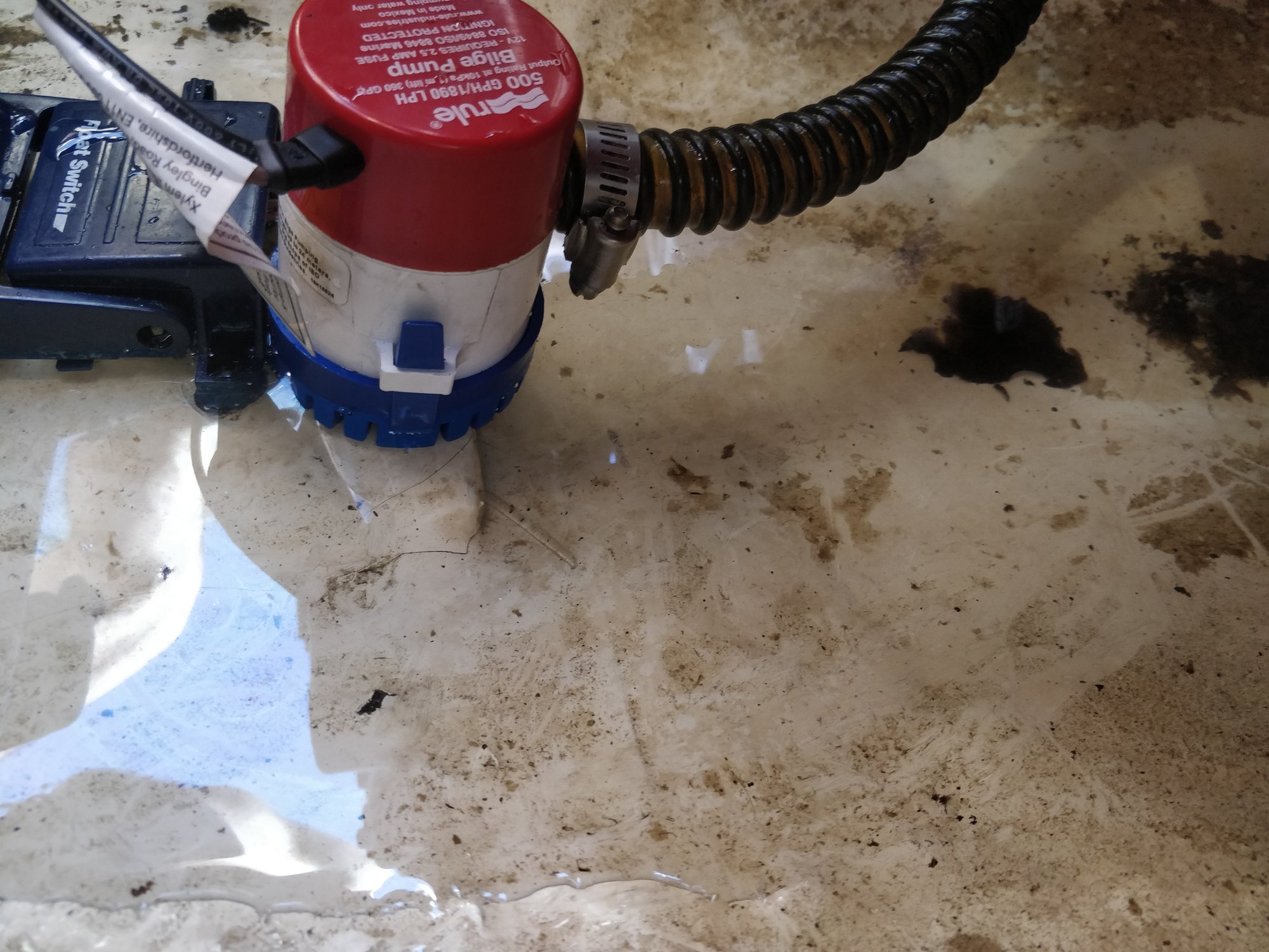

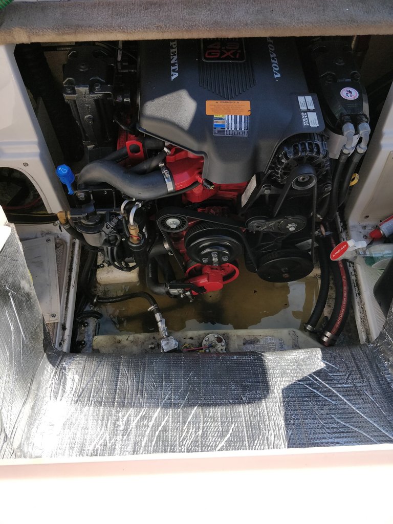

arrebarre 8 Postad 14 Maj , 2018 Till min förvåning har det läckt in mycket vatten i motorutrymmet. Pumpen kortsluter hela tiden, troligen för att kablarna till den är dränkt i vatten. Vattnet har iaf inte nått batteriet. De bytte drev på min båt innan sjösättning, men enligt dem kan det inte ha med det att göra. Den har dock aldrig läckt in vatten i dessa mängder? Vad göra? Jag hinkar ur den i skrivande stund. Dela detta inlägg Länk till inlägg Dela på andra webbplatser
Gelis 763 Postad 14 Maj , 2018 Du måste kolla var det kommer ifrån, ser dock trångt ut. Kan du torka torrt eller kommer det in så mycket att du inte hinner? Läcker det även när motorn är avstängd? Genomföringar, dyvika , sköld mot akterspegel, bälgar. Dela detta inlägg Länk till inlägg Dela på andra webbplatser
hbengtsson 174 Postad 14 Maj , 2018 1 timme sedan skrev arrebarre: De bytte drev på min båt innan sjösättning, men enligt dem kan det inte ha med det att göra. Inget läckage -> byte av drev -> läckage Det kan givetvis vara en väldans massa som ligger bakom i ditt fall men det är ändå ett sammanträffande och en märklig slutsats. Har dom sett läckaget eller gissar dom på telefon bara? Dela detta inlägg Länk till inlägg Dela på andra webbplatser
arrebarre 8 Postad 14 Maj , 2018 36 minuter sedan skrev Gelis: Du måste kolla var det kommer ifrån, ser dock trångt ut. Kan du torka torrt eller kommer det in så mycket att du inte hinner? Läcker det även när motorn är avstängd? Genomföringar, dyvika , sköld mot akterspegel, bälgar. Jag hinner torka, men saken är den att just det sista, de sista centimetrena kan min externa handhållna pump inte ta ur, får ta en handduk eller trasa och försöka ta ut allt. Det ser iaf inte ut att komma från motorn, och det läcker inte så snabbt så man ser vart det kommer ifrån. Den har bara stått sedan i fredags eftermiddag. En sak jag har märkt är att bilge pumpen inte fungerar, så fort jag trycker på fuse boxens säkringsknapp ( ingen fuse, bara knappar), och sätter på bilgen kortsluter den igen. Den har med andra ord inte kunnat pumpa ur vattnet i helgen. Försöker ta reda på vad det kan bero på. Dela detta inlägg Länk till inlägg Dela på andra webbplatser
arrebarre 8 Postad 14 Maj , 2018 35 minuter sedan skrev hbengtsson: Inget läckage -> byte av drev -> läckage Det kan givetvis vara en väldans massa som ligger bakom i ditt fall men det är ändå ett sammanträffande och en märklig slutsats. Har dom sett läckaget eller gissar dom på telefon bara? Jag tänker precis som dig, den har aldrig läckt såhär innan bytet av drevet. Inte denna mängden. Men min bilge pump fungerar ej och kortsluter hela tiden. Har rensat inne i den men den går inte ens på, tror antingen kablarna är fuktiga någonstans eller att själva pumpen är sönder. Dela detta inlägg Länk till inlägg Dela på andra webbplatser

arrebarre 8 Postad 15 Maj , 2018 Bytt länspump nu iaf så jag har lite skydd från att den ska skydda. Den gamla kortslöt hela tiden. Den fungerar med auto switchen dock inte manuellt alls. Någon som vet varför ? Säg Se videon. https://photos.app.goo.gl/w7aP1QUUFRFvAfCD2 Har heller inte lyckats lokalisera läckan. Behöver tömma mer vatten med hjälp av pumpen. Hade velat installera pumpen längre ner i skrovet men vågar inte skriva rakt in i skrovet. Detta då pumpen av en anledning är monterad på en höjd. Dela detta inlägg Länk till inlägg Dela på andra webbplatser

Georg_Ohm 5 107 Postad 15 Maj , 2018 5 timmar sedan skrev arrebarre: Tack för svar. Det smakar sötvatten, ligger i Mälaren. Ok... då blir det att testa smaklökarna, smaka på Mälarens vatten och på det vattnet du har i tanken, skillnad, och slutligen på vattnet i motorrummet, skillnad? Kanske har någon redan nämnt det, men skärskåda motorrummet när motorn är igång, en sådan där spegel på långt skaft kan underlätta felsökningen. Dela detta inlägg Länk till inlägg Dela på andra webbplatser
arrebarre 8 Postad 15 Maj , 2018 30 minuter sedan skrev Georg_Ohm: Ok... då blir det att testa smaklökarna, smaka på Mälarens vatten och på det vattnet du har i tanken, skillnad, och slutligen på vattnet i motorrummet, skillnad? Kanske har någon redan nämnt det, men skärskåda motorrummet när motorn är igång, en sådan där spegel på långt skaft kan underlätta felsökningen. Det smakar likadant enligt mig. De kommer och tittar på den imorgon, så ska försöka skärskåda igenom motorutrymmet tills dess för att eventuellt hitta läckan. Läste även online att jag bör kolla speedometern. Dela detta inlägg Länk till inlägg Dela på andra webbplatser

arrebarre 8 Postad 16 Maj , 2018 HITTAT LÄCKAN!! Se videon. Tror ni det är något jag kan lösa själv eller ska jag vänta på marinservice som dem tyckte jag skulle göra. Jag har sikaflex sillikon för marint bruk i båten om det hjälper. Det ser ut som att det rinner från en av skruvarna som dem monterat väldigt dumt. OBS!! Titta på videon i helskärm. Dela detta inlägg Länk till inlägg Dela på andra webbplatser
