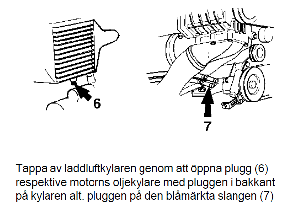

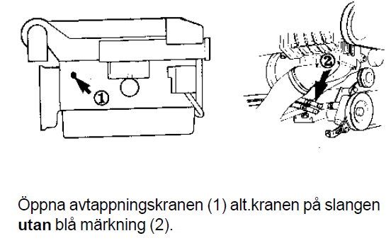

Under avtappning av Kylvätska i verkstadshandboken står det här:
Under Sjövattensystem står det här:
De båda slangarna är alltså för avtappning av kylvätskan respektive sjövattenkretsen.
Om hur man spolar rent står tyvärr ingenting!!
