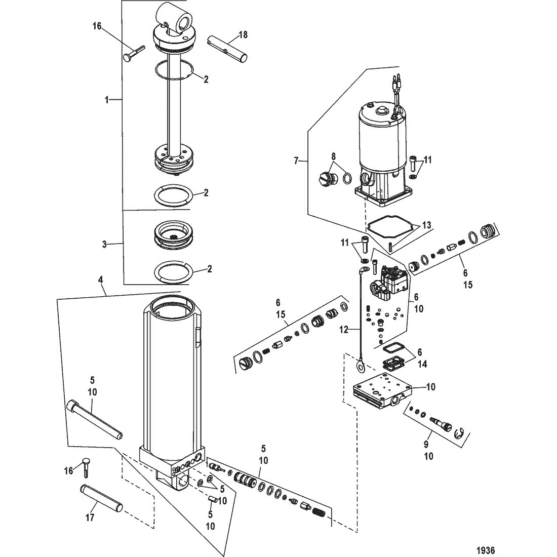

MLind 6 Postad 26 Februari , 2018 http://www.mercruiserparts.com/bam/subassembly/28502/14475/305 Inte hundra att det är rätt part# (893907A02) för dig, men tycker det ser ut som om motordelen är integrerad med pumphuset och att det borde lossas i nederkant vid de fyra insexorna. Dela detta inlägg Länk till inlägg Dela på andra webbplatser
Strosselhuset 78 Postad 26 Februari , 2018 Jag har en sådan också... Köpte min "nya" båt mitt i förra säsongen och pumpmotorn såg hemsk ut. Hoppades att det skulle hålla för vågade inte röra något då, ville åka båt. Det höll och jag har bytt pumpmotorn i vinter. Skall försöka rädda den gamla och ha som reserv. Jag har inte lossat bultarna på toppen men skulle absolut inte göra det. Motorn är rund och i svart plåt och rostar således mycket. Den "första fyrkantiga" delen är av någon legering som inte rostar och det är oljetanken. Pumpen sitter på plattan nr 10 i MLind´s sprängskiss. Mellan pump och motor sitter det en "insex"-axel. Jag skulle som sagt akta mig för att lossa "topp"bultarna eftersom jag tror att det kan vara mycket svårt att få motorn tät igen med tanke på hur min motor såg ut. Den har rostat mycket och skiktat sig som lökringar och flera lager har lossnat. Nu vet jag ju inte hur din motor ser ut. Jag skulle lossa de fyra insexbultarna istället (Nr 11) Först skulle jag hälla ut oljan ur den gula pluggen. Delar du sen på motorn så får du bort den delen du behöver åtgärda. Axeln sitter kvar i pumpen eller motordelen. Håll koll på den. Tätningen består av ett oringsnöre som ligger i ett spår. Du kan antagligen använda samma igen eller byta med lämpligt oringsnöre. Måla motorn, återmontera och återfyll olja. Jag tänker försöka skrapa och slipa min gamla motor och sen måla några lager. Fundera även på att doppa den i något lämpligt gummiaktigt men vet inte vad. Kanske någon typ av tätskikt till kakel eller så. Får se vad jag får tag på när jag kommer dit. Ingen brådska för dagen. Lycka till och återkoppla hur det går. Förstår de inte vad jag menar så fråga igen :-) /Mathias Dela detta inlägg Länk till inlägg Dela på andra webbplatser

Strosselhuset 78 Postad 11 Mars , 2018 Stämmer, du måste ta bort enheten. Jag uppfattade att du hade fått bort kolven och pumpen eftersom din första bild är just enheten i ett skruvstycke. Hela enheten sitter i 2 rostfria axlat som går tvärs igenom kolvtoppen och underdelen av pumpenheten. Dessa är säkrade med två rostfria stift. Ser ut som bultskallar men utan någon form av spår eller sexkantskalle. Du måste få bort stiften. Skall dras rakt ut. Använd avdragare eller kofot eller liknande. Kan sitta mycket hårt. Därefter knackar du ut axlarna från ena sidan. Därefter lossa elkabeln och sim salabim så har du hela enheten i handen Sen får du åtgärda motorn på lämpligt sätt. Skrapa och måla eller byta. Kanske doppa i något gummiaktigt så det blir vattentätt. Inte öppna den tror jag får då tror jag det inte blir tätt sen. Min motor var fortfarande tät när jag bytte den och den såg mycket mycket värre ut. Hade skiktat sig "flera lager" som ramlat bort. Tätningen i toppen började komma fram och liksom glipade. Jag vågade inte behålla min gamla. Din går säkerligen att rädda med lite arbete. Lycka till. Dela detta inlägg Länk till inlägg Dela på andra webbplatser
Strosselhuset 78 Postad 11 Mars , 2018 Stiften är nr 16 i MLinds sprängskiss här ovan. Dela detta inlägg Länk till inlägg Dela på andra webbplatser
