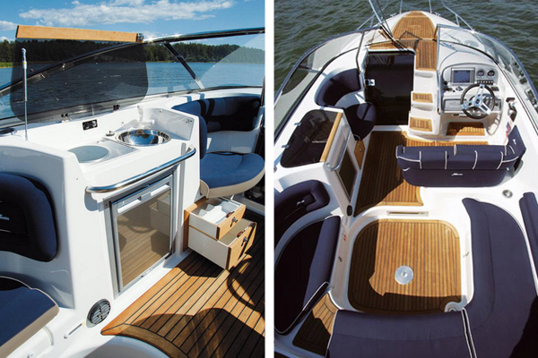

andreas-sa 0 Postad 13 Februari , 2018 (redigerade) Jag har lite dålig förvaring vid pentryt på min Yamarin 76 DC -07. Nyare årsmodeller har lådor som är infällda och jag tänkte ge mig på att bygga något liknande. Frågan är bara var jag hittar lådor och skenor? IKEA eller liknande köksleverantörer har ju allt jag behöver men jag vet inte hur väl det lämpar sig i den fuktiga miljön... Jag kan givetvis försöka köpa originallådorna direkt från Yamarin, men när jag ändå ger mig på detta så tänker jag att jag lika gärna kan bygga in bredare lådor. Var hittar jag lämplig leverantör utav infällda lådor eller byggsatser som tål salt och fukt? Bilden visar lådorna som jag saknar. Redigerad 13 Februari , 2018 av andreas-sa Dela detta inlägg Länk till inlägg Dela på andra webbplatser
HumptyDumpty 23 Postad 19 Februari , 2018 Varför inte bara konstruera själv och använda enbart trä. Nästan all plywood är numera limmad med vattenfast lim. Fronten går att göra i tex bangkirai så får du något som liknar teak men håller kosten nere. Dela detta inlägg Länk till inlägg Dela på andra webbplatser
bhemac 2 858 Postad 19 Februari , 2018 Det går utmärkt att göra egna lådor men ska de hålla så bör man kunna fräsa in botten, bakstycke och front. Även fräsa kanter eftersom sågningen lätt trasar sönder. Jag har gjort en del lådor och skulle behöva nya nu. Det finns låddelar i plast, väldigt praktiska. Det ska jag leta efter så småningom. Dela detta inlägg Länk till inlägg Dela på andra webbplatser
Marrexxx 66 Postad 19 Februari , 2018 I min gamla båt byggde jag en låda i köket. Materialet var teak till fronten, furu till kanterna som botten i tunn plywood limmades och skruvades i. Vill minnas jag stagade upp den med möbevinklar. För att hänga upp den använde jag vanliga glid/rullskenor som finns på Clas i sjön, Biltema etc.http://myrablogg.rodarummet.net/#post31 Dela detta inlägg Länk till inlägg Dela på andra webbplatser
