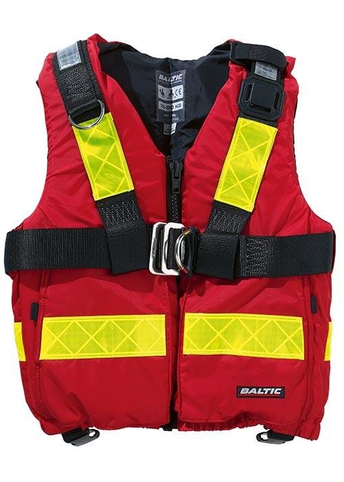

Den här syns i alla fall Baltic Offshore Pilot.
