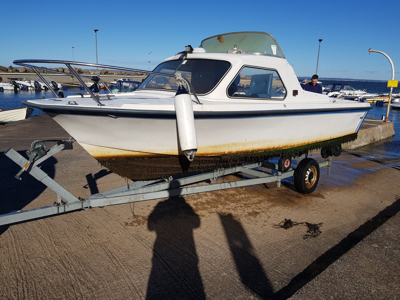

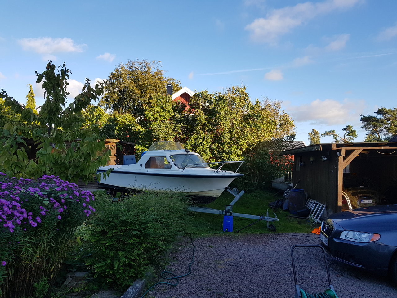

Lostsailor 19 Postad 4 Februari , 2018 Sommaren bestod av mycket båtåka dock inte med denna båten, lånade en väns trailer och vevade upp båten och parkerade den i trädgården. Man kunde nästan tro att båten legat i sjön i flera år innan jag tog upp den för fy vad den såg ut. Det mesta släppte dock med lite högtryck. Får bli en bättre bottenfärg tills nästa år. Dela detta inlägg Länk till inlägg Dela på andra webbplatser

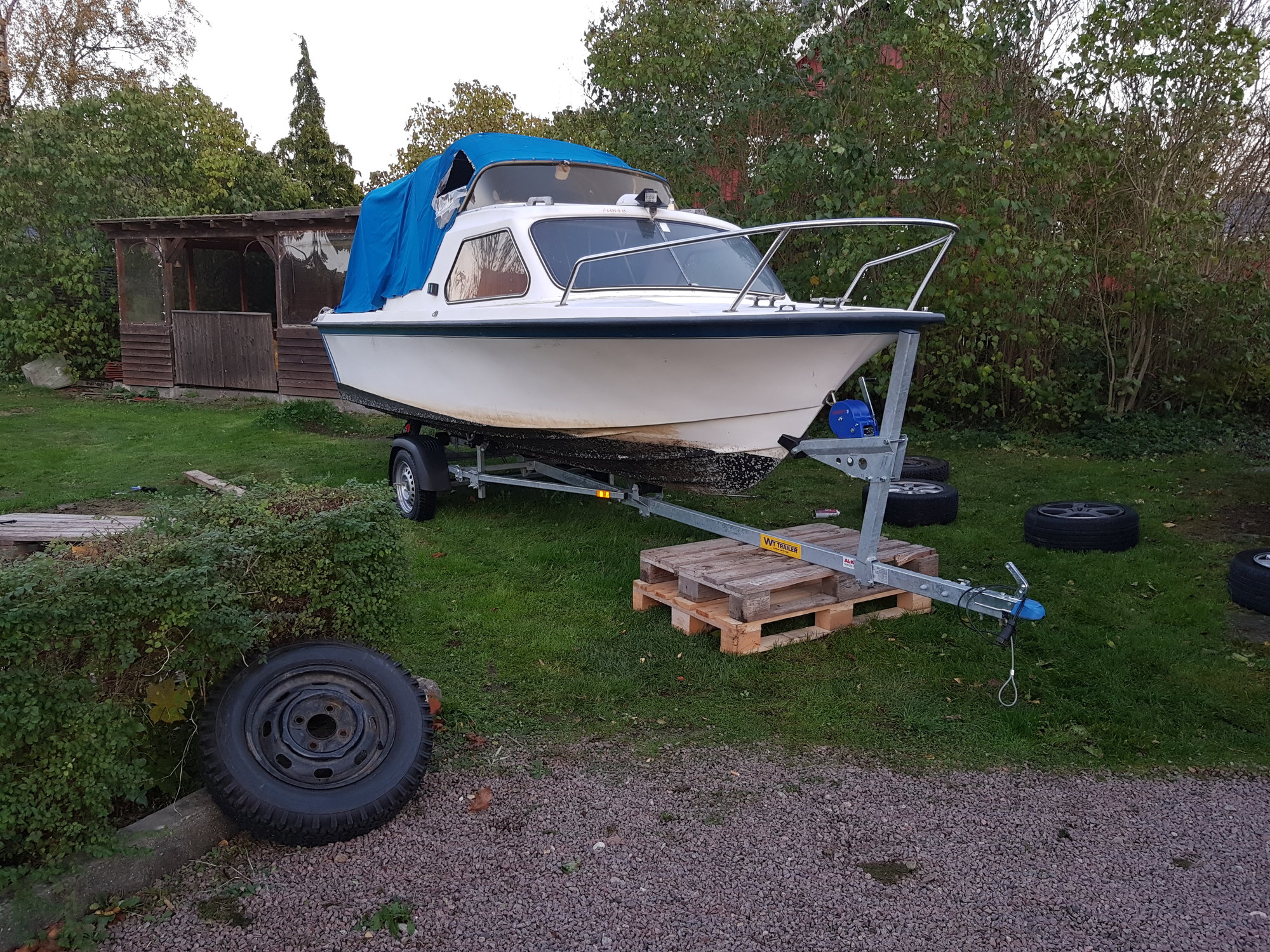

Lostsailor 19 Postad 4 Februari , 2018 En ny trailer köptes in och det lite nervösa arbetet med att byta trailer inleddes, allting gick bra som tur va.. Valet föll för en WT trailer obromsad EU och jag är nöjd änsålänge. Kapellet som ni ser är allt annat än bra så det ska bytas men det får duga som ställning till presseningen i vinter Dela detta inlägg Länk till inlägg Dela på andra webbplatser

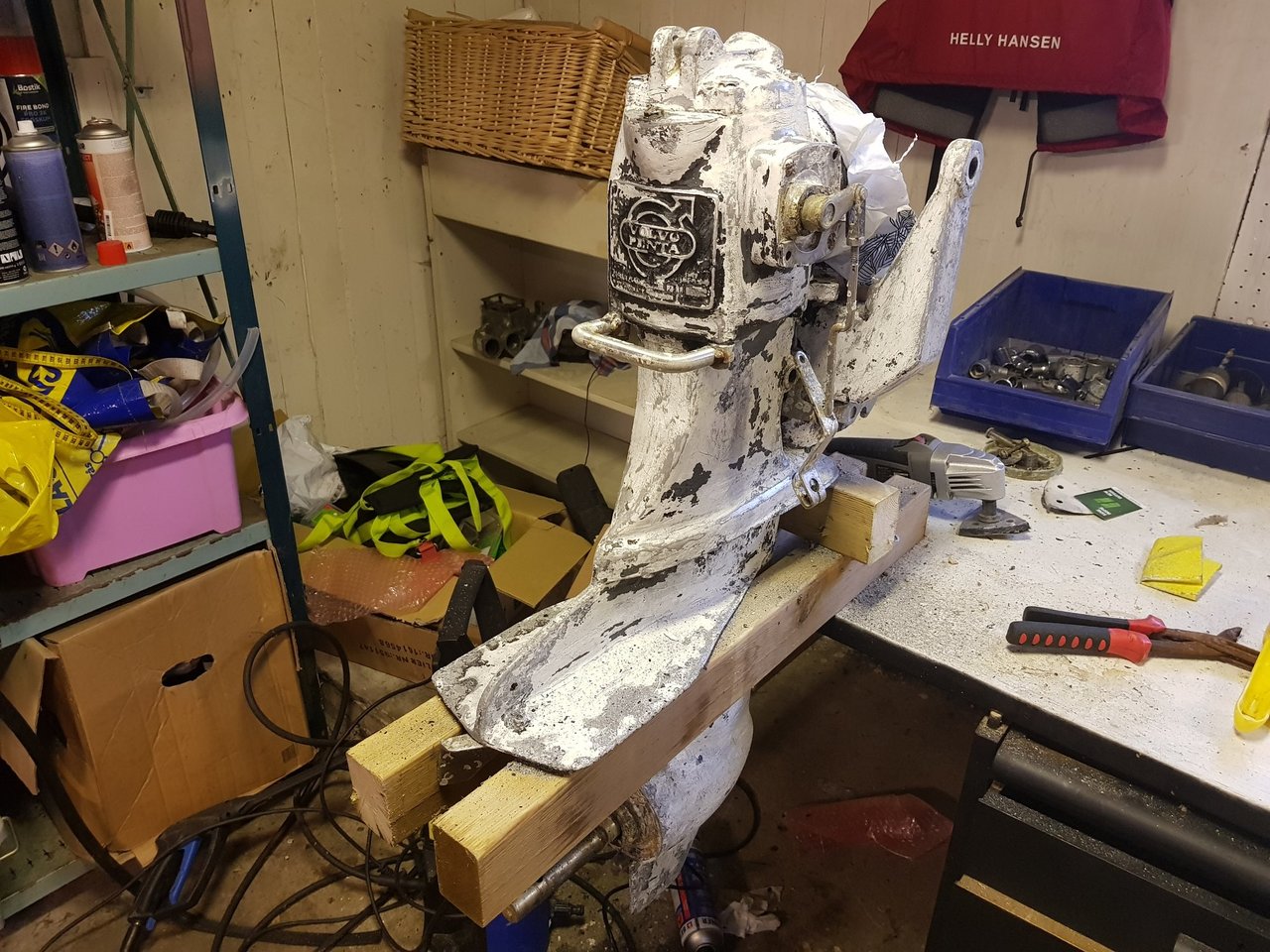

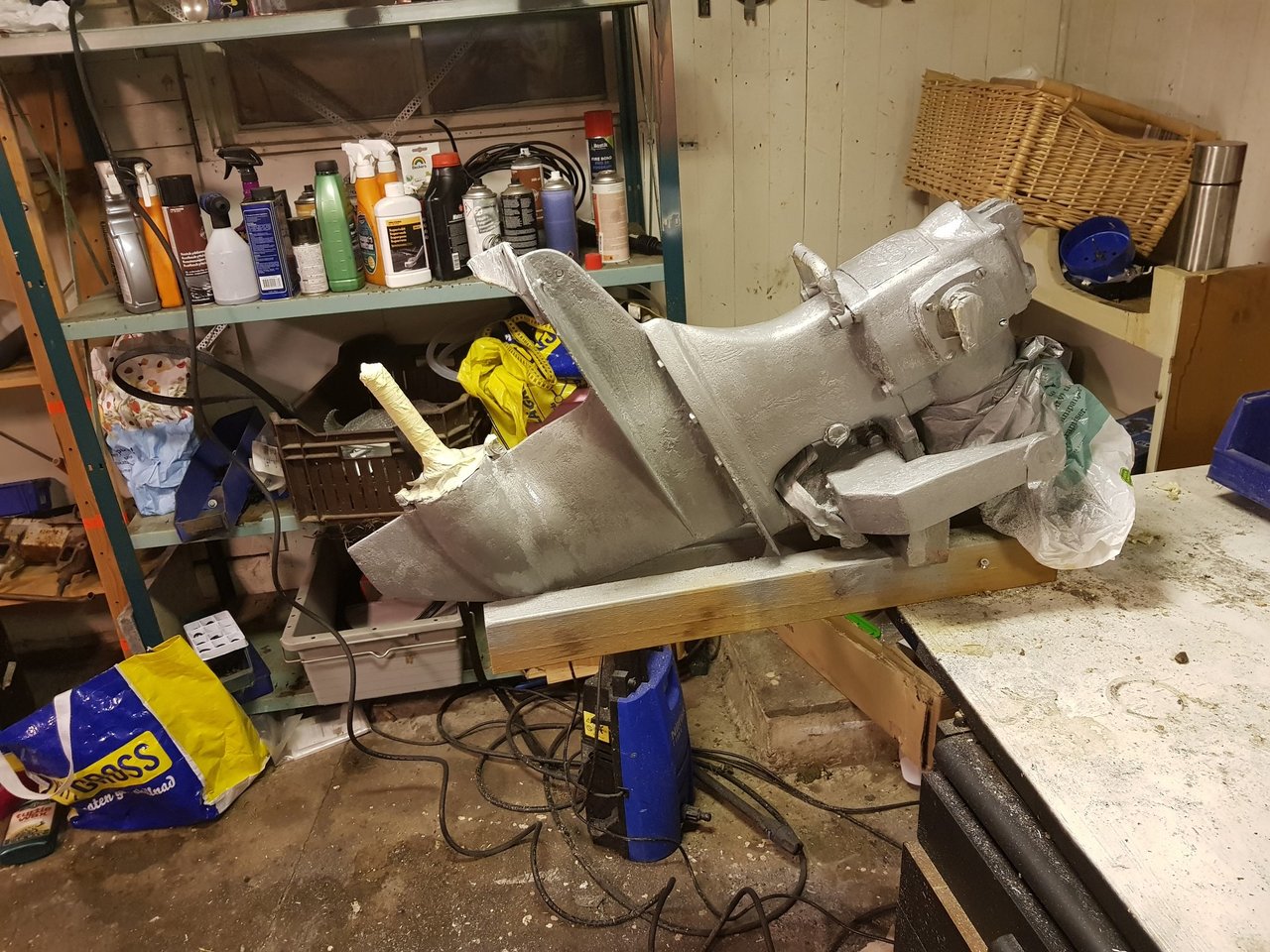

Lostsailor 19 Postad 4 Februari , 2018 Började med att demontera drevet för att inspektera det, allting såg ut att vara i mycket bra skick men behövdes verkligen en uppfräshning av det estetiska.. Jag slipnade ner drevet så gott jag kunde, skulle dock behövt blästra det men det är ingenting som kommer bli till denna sommaren så det vara lite rough i ytan Efter slipning så grundande jag med Jotuns grundfärg för drev och prop därefter flera lager av Jotuns drev och propfärg som fäster mycket bra. Propellern fick jag med slipa ner helt för all färg hade lossnat ifrån den,(helt ny VP orginal som legat i vattnet en sommar). Även den grundandes och lackades med Jotuns färg. Nu är drevet klart för sommaren med ny olja osv. Nästa steg blir motorn Dela detta inlägg Länk till inlägg Dela på andra webbplatser

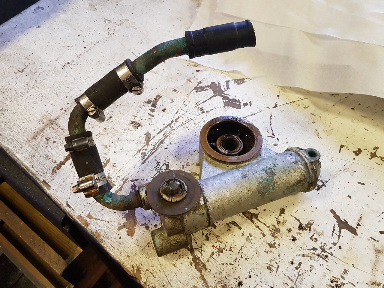

Lostsailor 19 Postad 4 Februari , 2018 Vid den första och ända lilla turen jag tog med båten i somras så hörde jag hur något fräste som en ilsken orm i motorutrymmet, jag öppnade luckan och fick sprutande ljummet saltvatten rakt i fejset stängde monstermotorn direkt och kunde konstatera att det var ett litet hål i limpan... Jaahapp tänkte jag lika bra att riva av skiten och kolla och det va en jäkla tur för att man kunde se hur salt har kristalliserat sig i avgaskanalerna så limpan har garanterat läckt.. Hade ändån tänkt byta den så det var lika bra att lägga en beställning på diverse grejjer som kunde vara bra att ha. Jag ska gå igenom motorn och byta alla packningar och kontrollera och rengöra allting för jag vill ha allt i skick. Detta dkulle igentligen göras innan båten sjösattes i våras men det blev som det blev. Nu är vi framme till nutid och idag 2018-02-04 så rev jag av toppen för att inspektera vad limpan ställt till med och för att fräsha upp allt och byta alla packningar och frostpluggar. Notera hur tråkigt allting ser ut men det ska det bli ändringar på! Känns inte lönt att ta tag i imredningen innan man har ett vettigt kapell.. Började med att demontera det som var ivägen och släppte vipparmsbryggan, allt där va i superskick Blev rätt positivt överraskad när jag såg blocket och cylindrar osv, allting såg ut att vara i mycket bra skick och inte mycket rost alls i kylkanalerna som tur är.. Toppen var även den i bra skick, lite rough i finishen såklart men OK annars. Kylkanaler och sånt såg bra ut. Ventiler ska slipas in och alla kanaler och resten av toppen ska putsas till. Saltavlagringarna hade inte gjort någon skada som det ser ut nu. Tog ut ventilerna och alla gick lätt och va raka och fina. Ventiltätningarna va i bra skick men bytar allting när jag endån är här och rotar. En fråga just angående toppen på b20, ska man ta och borra upp ett hål på kylröret inne i toppen till fjärde cylindern? Hur stort isåfall? Nästa steg blir att rengöra toppen ordentligt och montera ihop den igen och på med en skvätt färg. Sen ska blocket få sig en översyn och nya frostpluggar ska i. Passar även på att byta alla packningar till drevlyften nu när toppen är av för det blir bättre åtkomst då. Nu laddar vi inför båtmässan i GBG och får se om man hittar något roligt där till skutan. Dela detta inlägg Länk till inlägg Dela på andra webbplatser

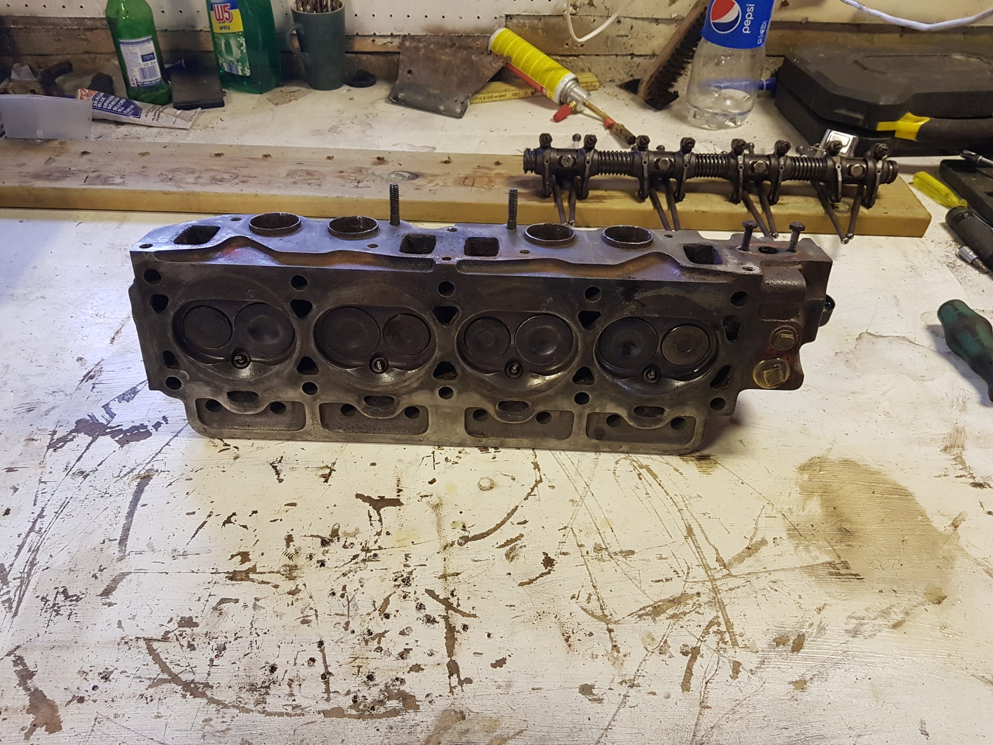

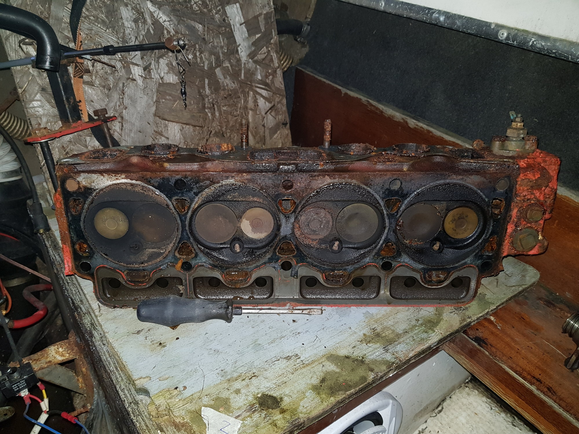

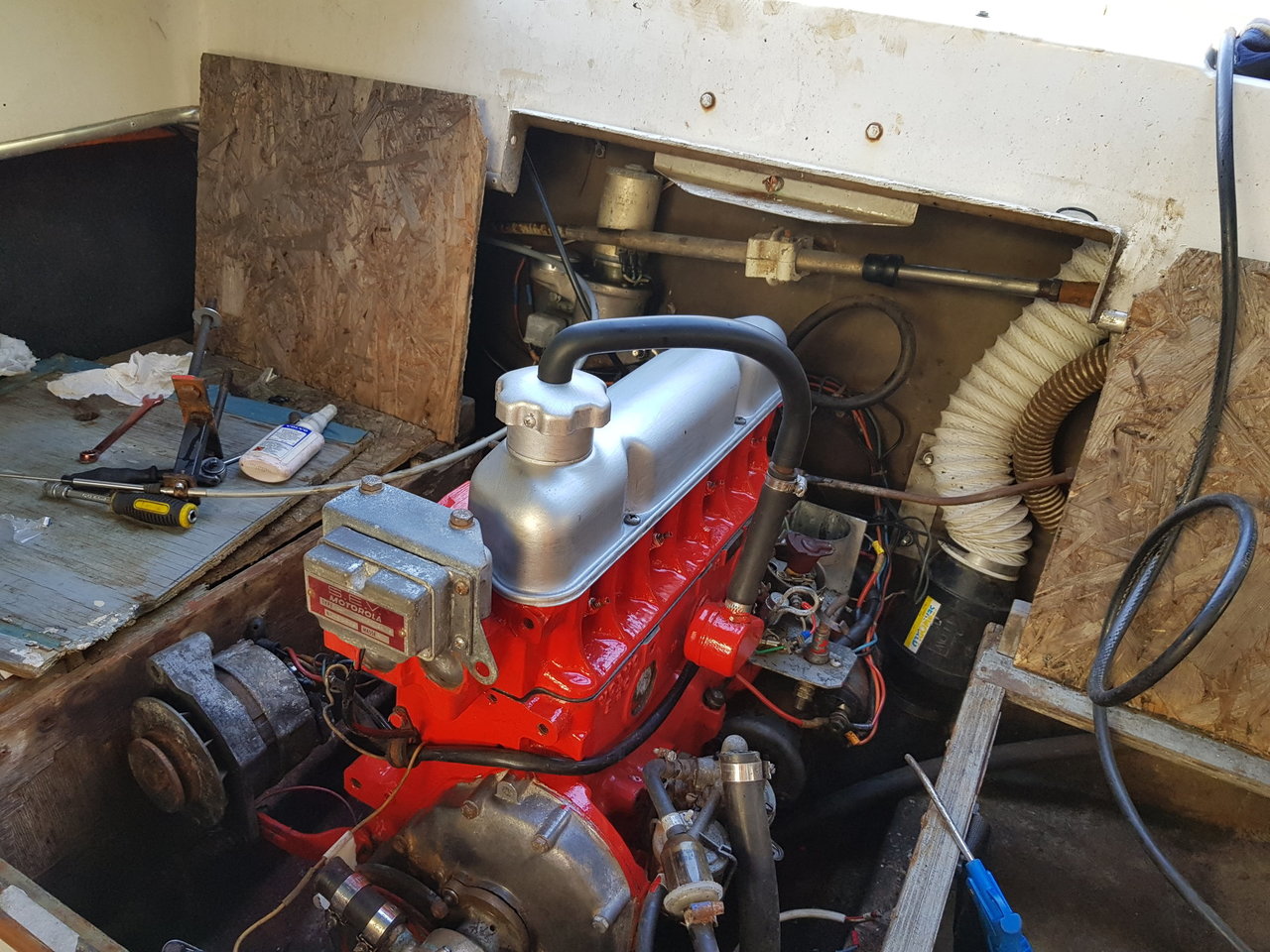

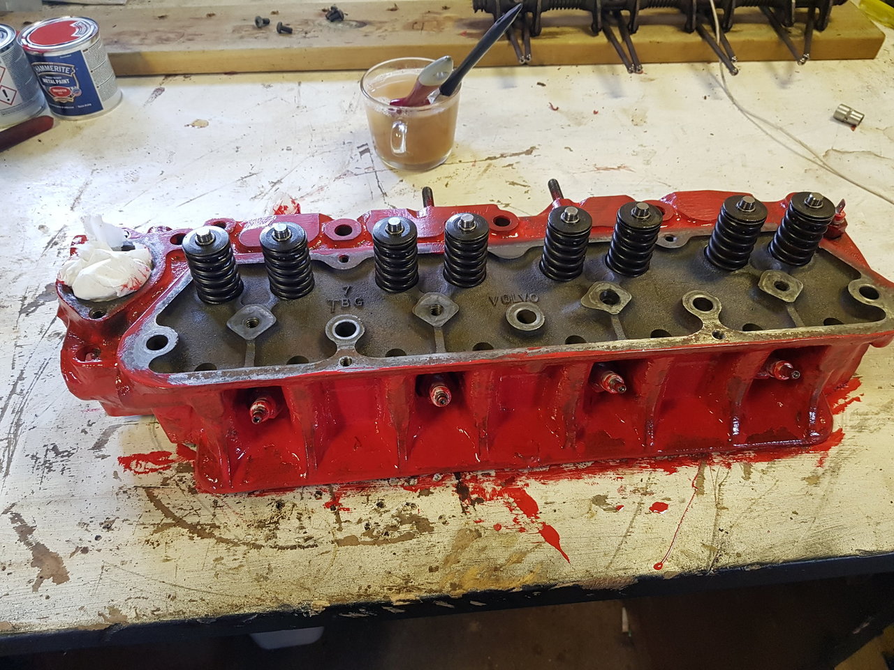

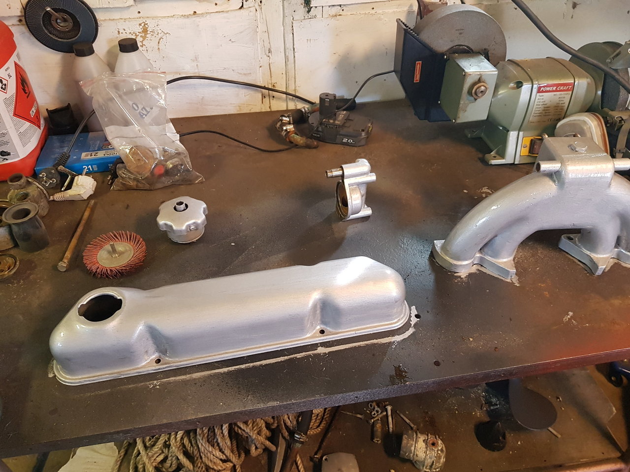

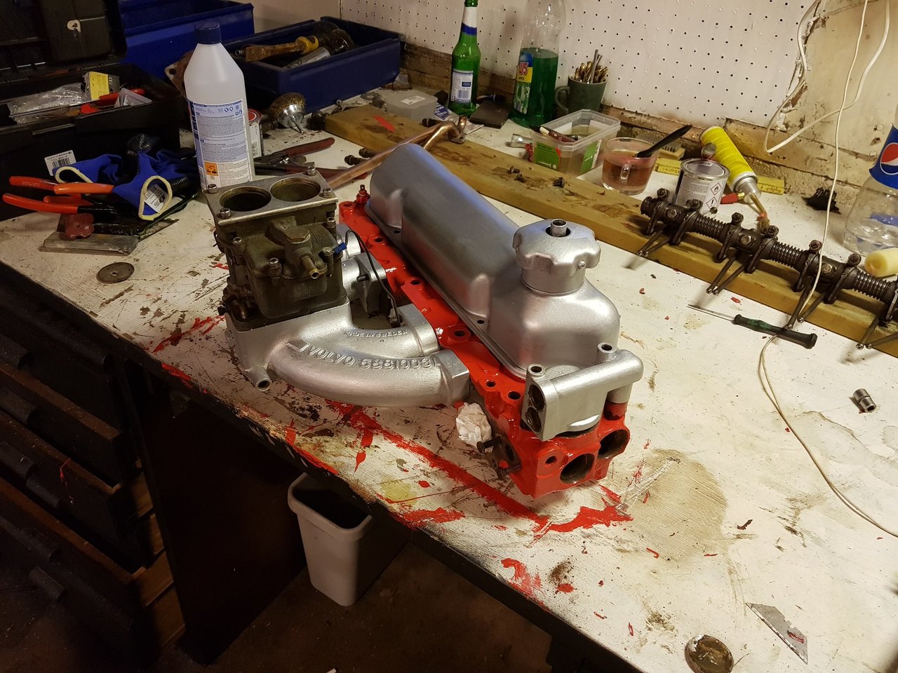

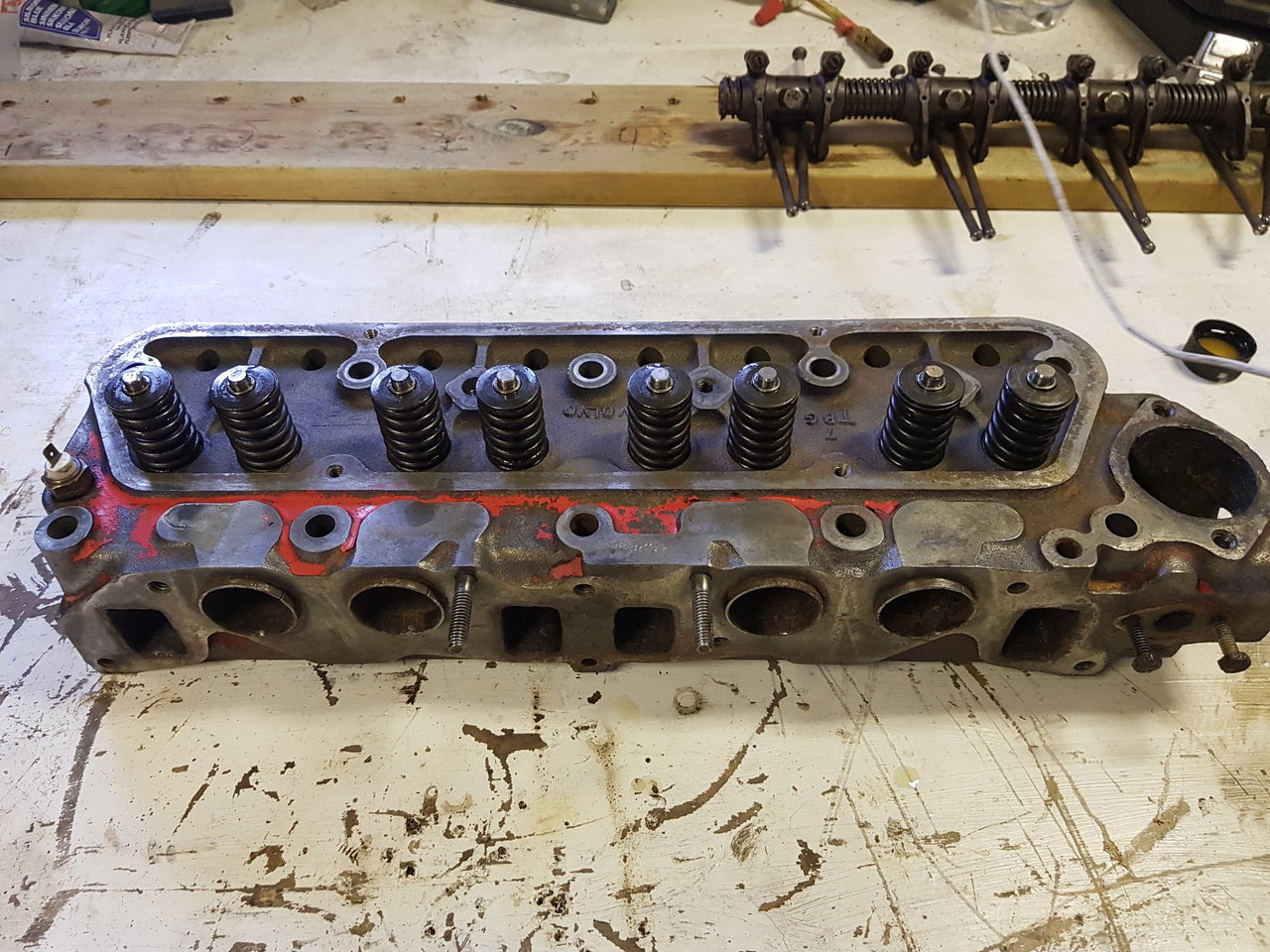

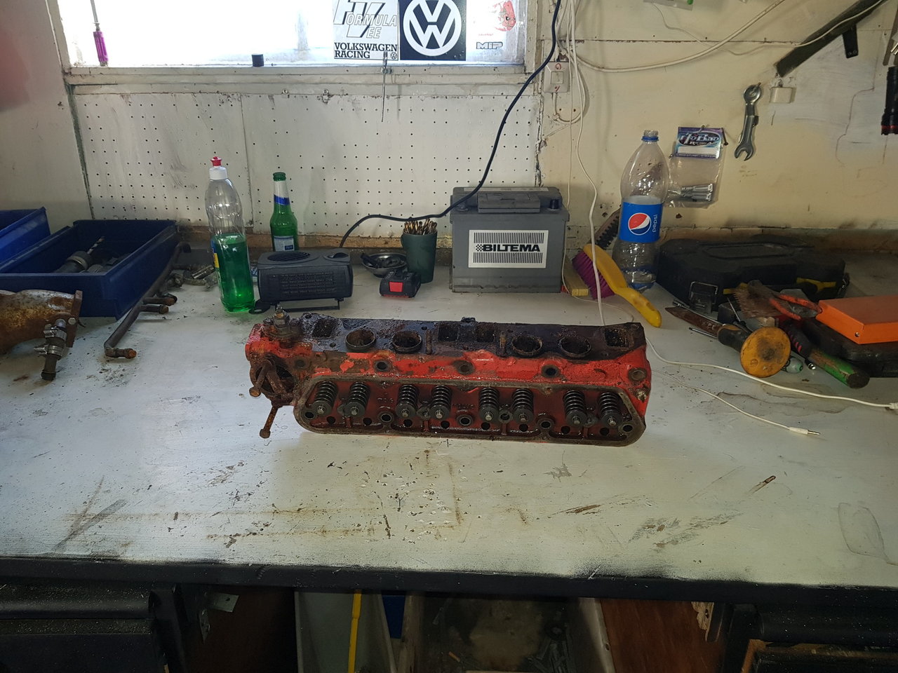

Lostsailor 19 Postad 16 April , 2018 Hej gott folk, Efter mycket jobb utomlands så är det dags att ta tag i båten igen. Toppen är genomgången med rengjorda kanaler och tagit bort all ytrost. Slipade in ventilerna och nya ventiltätningar. toppen är tvättad i hetvattensmaskin och nu är det dax för lite färg första lagret lagt. Även ventilkåpan och insug och termostathus fick sen en skvätt färg. Någon kanske kan hjälpa mig med ett litet problem som dykt upp. Skulle kolla över oljekylaren i båten och beställde ett kit med oringar ifrån drevdelar men oringarna är för stora!! Min oljekylare ser inte ut som alla andra b20 oljekylare vart kan jag hitta oringar som passar till denna? Nu väntat jag på att första lagret färg ska torka så man kan lägga på ett till Har börjat skrapa botten fri ifrån alla jäkla snäckor efter sommarens avsaknad av friktion mellan skrov och vatten vilket skitjobb. Dela detta inlägg Länk till inlägg Dela på andra webbplatser

ziggemannen 121 Postad 17 April , 2018 Angående toppen, du har inte funderat att konvertera till blyfritt, dvs byte av ventiler och ventilsäten? När du ändå har grejerna nere liksom. Dela detta inlägg Länk till inlägg Dela på andra webbplatser
Lostsailor 19 Postad 17 April , 2018 1 timme sedan, ziggemannen säger: Angående toppen, du har inte funderat att konvertera till blyfritt, dvs byte av ventiler och ventilsäten? När du ändå har grejerna nere liksom. Jodå visst har tanken slagit mig men tycker inte det är värt att lägga ner det jobbet på denna toppen/motorn. Man får mycket blyersättning för dom pengarna det kostar att konvertera toppen och jag har inget ont av det extra arbetet att blanda i bly när man tankar Dela detta inlägg Länk till inlägg Dela på andra webbplatser
Eld- 508 Postad 17 April , 2018 Man kan beställa lösa o-ringar på nätet. Tex från Esska men de tar väldigt bra betalt för små mängder. Dela detta inlägg Länk till inlägg Dela på andra webbplatser

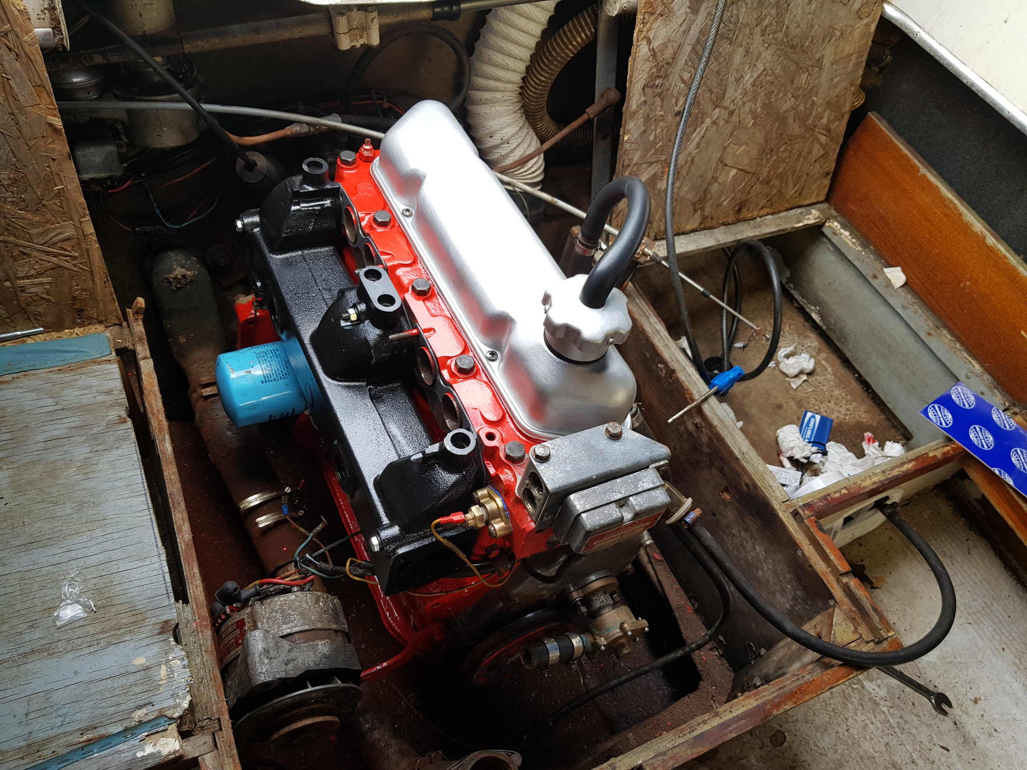

Lostsailor 19 Postad 21 April , 2018 Godkväll sjömän! Vilket väder vi har haft de senaste dagarna 20°+, varit nere i hamnen och kollat när folk sjösatt och fick lite motivation Dock vart det mycket utomlands den sista veckan så har inte gjort så mycket men idag fick jag ett litet ryck.. La på dom nymålade delarna på toppen, det blev helt klart ett lyft. Nu ska förgasaren renoveras Kapellet har sett bättre dagar och rutorna är obefintliga kan man säga men det får sitta på för denna sommaren för nu vill jag komma i sjön nångon dag Slet dock väck det som va kvar av rutorna och limma på väv med kontaktlim, ser förjävligt ut men håller tätt iallafall. Skomakar barn har sämst skor sägs det(jobbar för en av världen största producenter av tekniska textiler), men till nästa år får dom sy upp ett kapell till mig det närmar sig sjösättning med små steg men det går frammåt iallafall. Dela detta inlägg Länk till inlägg Dela på andra webbplatser

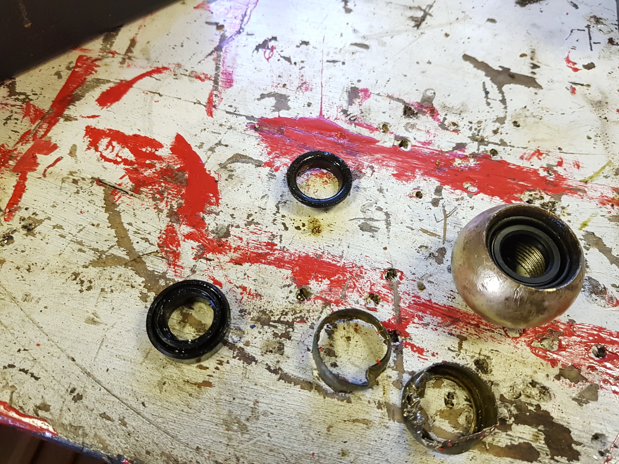

Lostsailor 19 Postad 24 April , 2018 Godkväll, ikväll blev det lite mys i båten, har rensat ut alla kylkanaler i blocket och dom ser mycker bra ut nu när dom är rena och fria, var inte mycket rostflagor alls. Fick dock en överrasking när jag spolade rent kylkanalerna... jag hur något metall liknande ljud skramlar rundor i blocket och efter ett jäkla pill så lyckades jag få ut en gammal 35mm frostplugg hur fan har den hamnat mellan cylinderväggarna kan man fråga sig.. 35mm brickorna sitter ju bara i toppen haha. Efter kylkanalerna vart rensade så började jag rengöra blocket ifrån lös färg och rost sen la jag på det första lagret med röd hammarlack Blir nog bra detta började rensa bort det gamla ormboet till elsystem, lika vra att göra om och göra rätt, ser ut som en pundare har vart o rotat i det med konstiga kablar hit och dit med bristfälliga kabelskor utan isolering osv. Det mesta trilla isär bara man rörde det. Väntar på en leverans ifrån Drevdelar med det sista jag behöver innan jag kan montera toppen igen. Detta är vad som är kvar innan båten är klar för 2018! Montera topp. Dra ny el till motorn. Montera CAV filter. Montera Sjövatten filter. Montera drev. Skrapa och slipa botten Bottenmåla Tvätta polera och waxa hela båten. Sen får den duga för sommaren så får man fortsätta med att renovera inredning i vinter Dela detta inlägg Länk till inlägg Dela på andra webbplatser

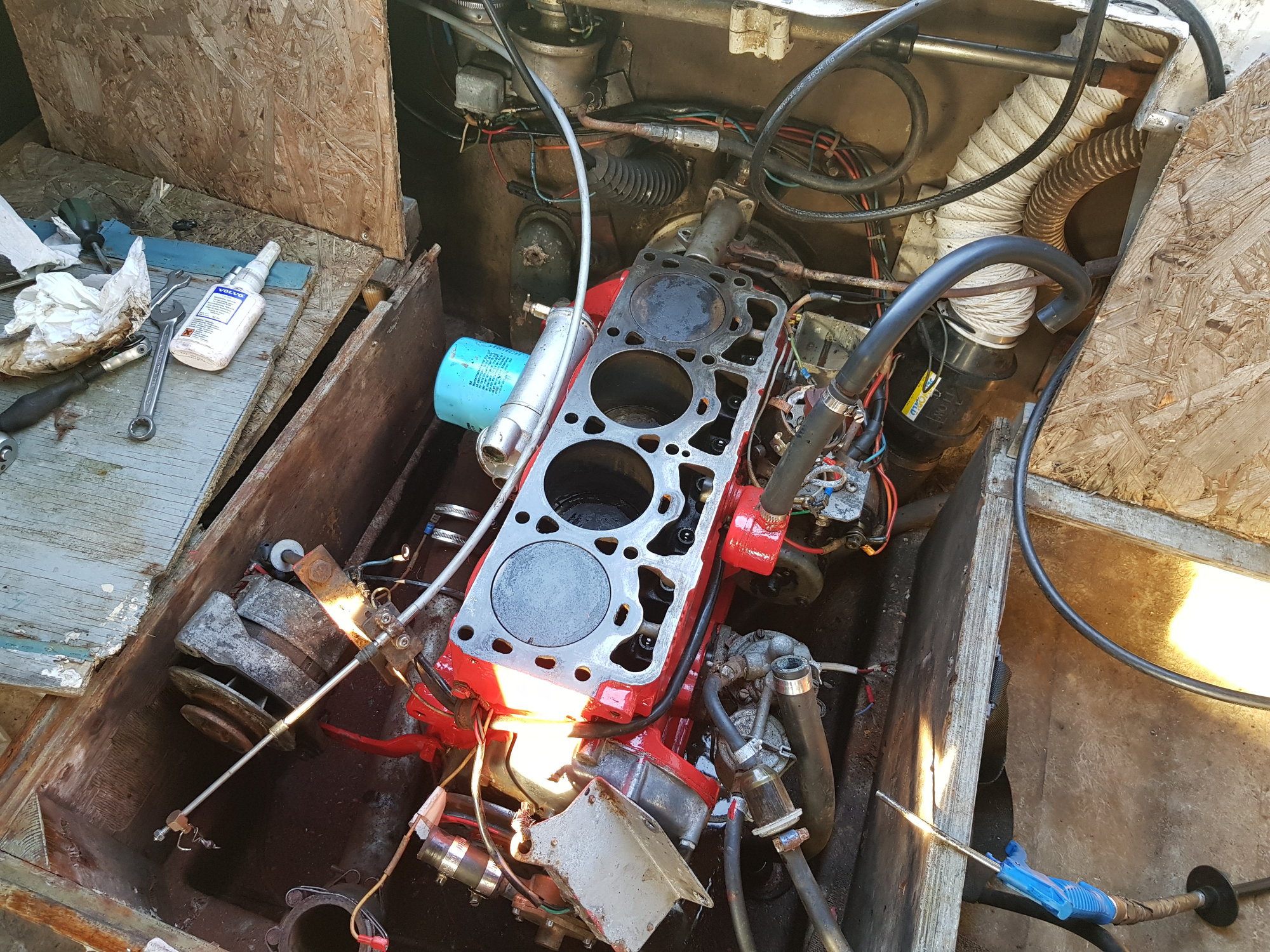

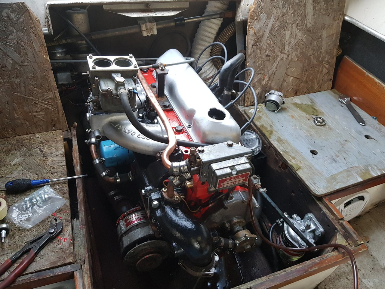

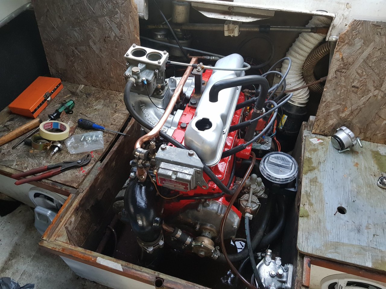

Lostsailor 19 Postad 3 Maj , 2018 Godkväll, fått lite mer gjort idag på skutan. Hade med förgasaren till jobb och gick över den på lunchen med nya packningar och rengjorde allt. Det är en Weber 36/36 som funkade fint innan med tog ledigt vid 15:00 och åkte hem i det fina vädret och började sätta ihopa motorn igen. Började med att göra rent gängorna i blocket för topplocksbultarna, blåste först ur dom och drog sedan i en gängtapp och blåste igen så nu ska förhoppningsvis bultarna dra med rätt moment så man slipper problem i framtiden. Sedan va det dags att lägga på toppen och i med bultarna som drogs enligt spec till 65 ft,lb Får väll ta och efterdra när jag har varmkört den. Nu börjar man se slutet i tunneln, bara på med kringutrustningen nu Hängde på den nya limpan ifrån Barr Marine men stötte på lite patrull när jag skulle på med mitt Misab insug.. det passar inte över limpan, få ta bort lite material ifrån flänsarna i mitten så ska det nog gå fint. Bytade packningar och packboxar till drevlyften för att den har läckt en del och ville inte hålla trycket, förhoppningsvis åtgärdat nu Nu får det räcka för idag, får bli nya tag imorgon och om allting går som det ska så blir det förhoppningsvis provstart imorgon Siktar på sjösättning till nästa vecka. Hade gött så länge Dela detta inlägg Länk till inlägg Dela på andra webbplatser

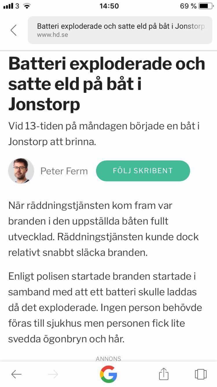

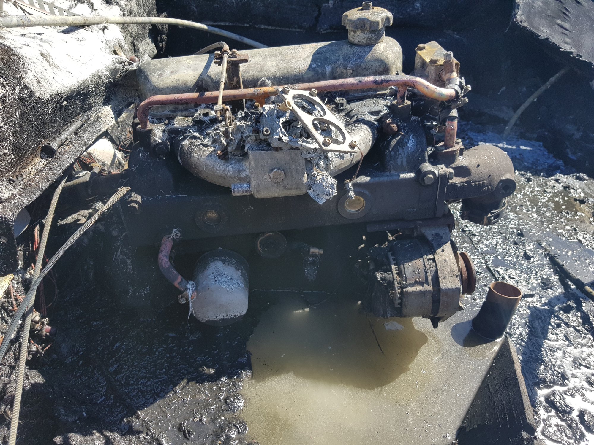

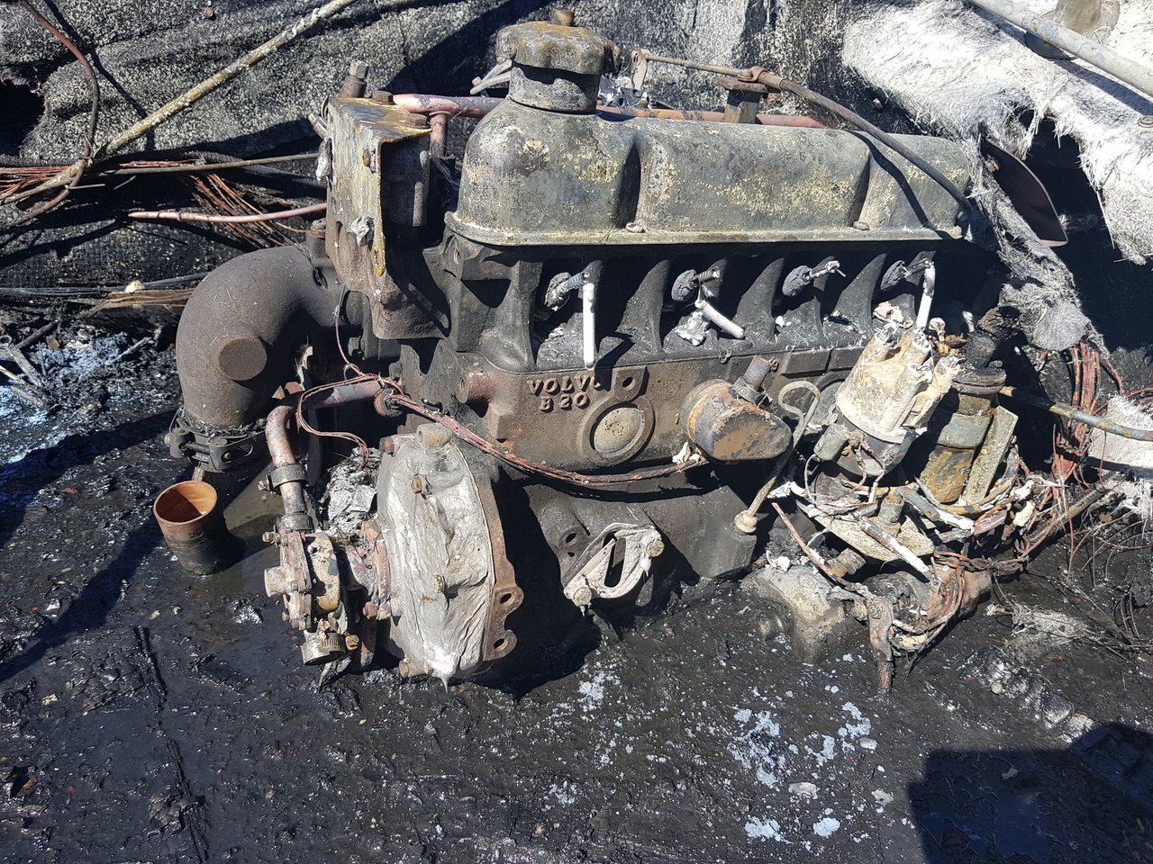

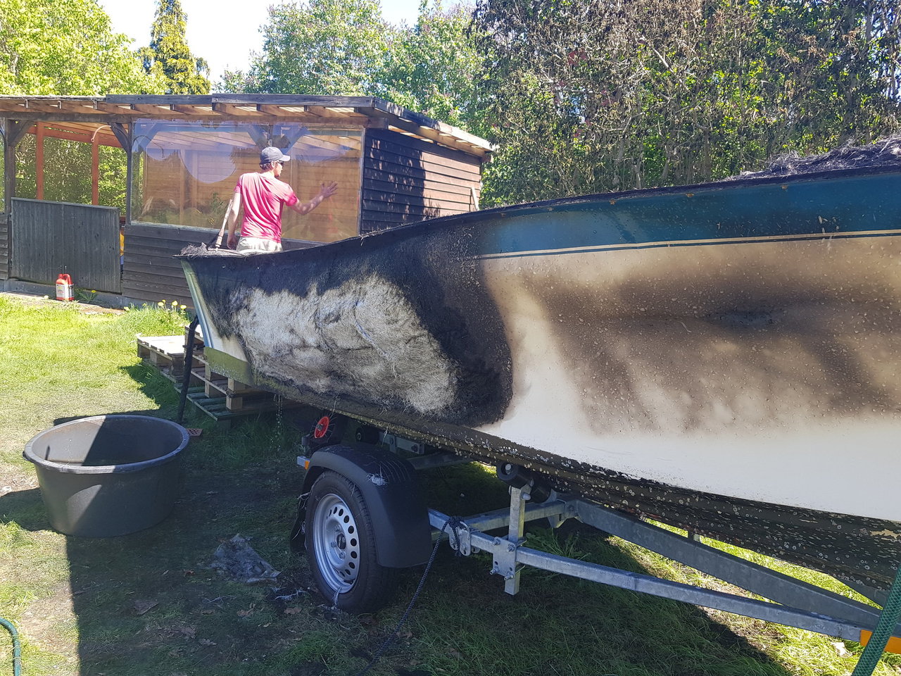

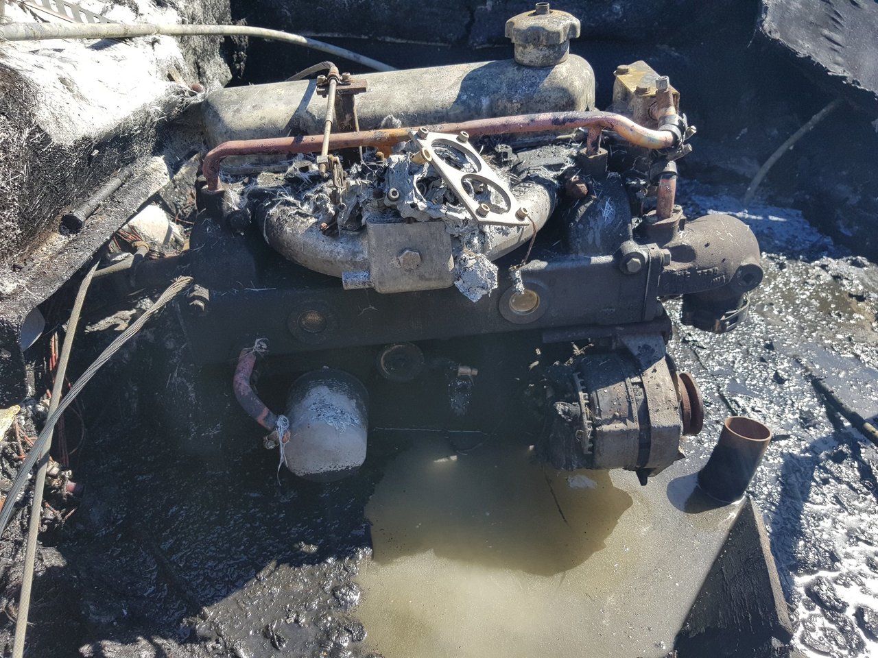

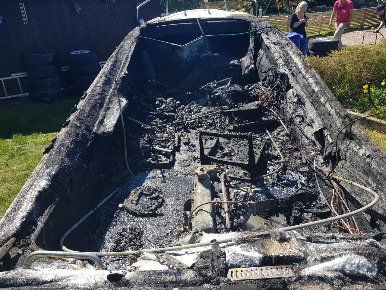

Lostsailor 19 Postad 7 Maj , 2018 Motorn blev klar igår och allting såg mycket ljust ut så sjösättning skulle verkligen ske till helgen.... Meeeeeen idag på lunchen åkte jag hem för att sätta batteriet på laddning så uppstart kunde ske på eftermiddagen efter jobb och då blev katastrofen ett faktum...... när jag koppla laddaren så slog den en gnista som övertände hela båten på 2 sekunder så jag hann precis ta mig ut men allt hår på kropp/huvud blev svitt, knallgas blandat med bensinångor som blivit när vi hade 30+ idag blev en ordentligt bomb. Tog 5 minuter sen hade båten brunnit ner, brankåren va på plats efter ett par minuter och släckte det som fanns kvar.. Så fick detta projektet ett abrupt slut och vi får se vad försäkringsbolaget säger så får vi se när jag kan köpa en båt så man kan få njuta lite av sommaren... Dela detta inlägg Länk till inlägg Dela på andra webbplatser
ChristerN 2 302 Postad 7 Maj , 2018 Man va f____n! Vilken otur. Lider med dig. Tur att det bara var lite svett hår och inget allvarligare. Dela detta inlägg Länk till inlägg Dela på andra webbplatser
Eld- 508 Postad 7 Maj , 2018 Förskräckligt! Luktade det bensin i båten när du skulle koppla laddaren? Bensinångor är ju tunga och stannar kvar i båten till skillnad från vätgas (från batteriet) som direkt försvinner rakt upp i luften om det är ett utrymme som är öppet uppåt. Dela detta inlägg Länk till inlägg Dela på andra webbplatser
trucker1 94 Postad 8 Maj , 2018 Vill först beklaga det som hänt,detta är väl allas mardröm. Hoppas allt ordnar sig till det bästa, Hälsningar från Gävle Dela detta inlägg Länk till inlägg Dela på andra webbplatser
Brawn 37 Postad 8 Maj , 2018 Det här är ju mardrömmen nr1 med bensinare.Vilken tur att det gick någotsånär bra för dig!Skriver som trucker,hoppas allt ordnar sig bra för er från Göteborg. Dela detta inlägg Länk till inlägg Dela på andra webbplatser
danzo 37 Postad 14 Maj , 2018 Så surt, du som hade gjort motorn så fin! inte ofta man ser de gamla vp motorerna så fina längre! Dela detta inlägg Länk till inlägg Dela på andra webbplatser
Mange249 488 Postad 14 Maj , 2018 Fan vad trist! Jag lider med dig! Mycket jobb du lagt ner på denna båt och hemskt att se det brinna upp. Dela detta inlägg Länk till inlägg Dela på andra webbplatser
Lostsailor 19 Postad 22 Maj , 2018 Tack för alla fina svar, tack vare alla bilder och kvitton så fick jag ersättning för båten och alla renoveringar och det tog en vecka att få pengarna. Nu kommer snart båten hämtas, Har kollat på en båt med TMD40 motor pch 280 drev, är det nån som har några erfarenheter om den motorn? Sitter i en 7.4 meters båt Dela detta inlägg Länk till inlägg Dela på andra webbplatser
