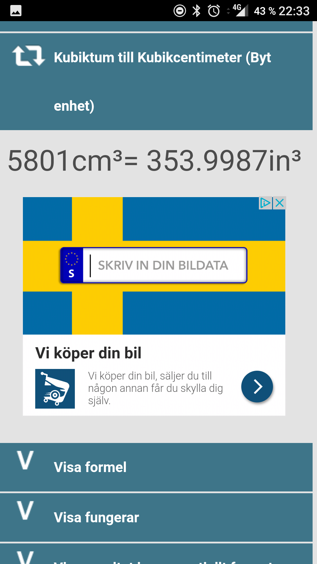

Castwebb 12 Postad 4 Januari , 2018 (redigerade) 24 minuter sedan, Caribic410 säger: Shit.. vicka biffar eller så ha alzheimers slagit till så minnet är på moppestadiet. Mitt riva i motorerintresse tog slut efter att jag pillat isär dom tre första, en boxertwin luftkyld, en rak fyra och en V6. Hmmm 60mm. Känns faktiskt fjuttigt i sammanhanget. Ok en ökning med ca. 3% (3.0225%) 5.7x 1.03= ca 5.87L Diameterskillnaden e ju ca 1.5 men procentuellt blir det ju avsevart mindre jämfört med min 60mm höftning.. Blir det som du säger så är det en 358 istället för en 350. Men vad blir det för effekt? Kan man ta original hästkrafter 260 delat på 350 och ta 0.74285 (som det blir) gånger 358,2 vilket blir ca:266hk alltså en ökning med 6hk. Jag vet att motorn inte är ny men den har gått lite och har bra komp, startar jävligt lätt och har både en stabil gång och en sjuhelvetes gasrespons den är så rapp att det är på snudd till snuskigt. 🤘 Ps. Hur fan får jag i mororjäveln i båten? Någon som bor runt Göteborg (Kungsbacka) som kan ge en hjälpande hand? 😘 Redigerad 4 Januari , 2018 av Castwebb Glömde bilden. Dela detta inlägg Länk till inlägg Dela på andra webbplatser

Castwebb 12 Postad 6 Januari , 2018 På 2018-01-04 på 12:59, Caribic410 säger: om cylindervolymökningen är linjär med kraftökning så bör du få en ökning med ca 3% Kompessionsförhållandet bör väl bli detsamma som förr om du suger in lika mycket, ca 3% extra syre och bränsle. Kan ju vara en del saker som ska samspela men..... hänger det med linjärt så bör det bli plus ca 7,8hk Kul att de e så rapp. Lycka till med i-mekandet Nu har jag räknat ut volymen exakt och kommit fram till följande. Vad gäller effektökningen så bör det bli 3,01hk i ökning vilket inte kommer märkas direkt. Dela detta inlägg Länk till inlägg Dela på andra webbplatser
Castwebb 12 Postad 6 Januari , 2018 Fel. 5906.8cc = 360ci. Hästkrafter = 7.8hk i ökning Dela detta inlägg Länk till inlägg Dela på andra webbplatser
Caribic410 757 Postad 6 Januari , 2018 1 timme sedan, Castwebb säger: Fel. 5906.8cc = 360ci. Hästkrafter = 7.8hk i ökning Ja en tum e 2.54cm 2.54x2.54x2.54=ca 16.39 1 Dela detta inlägg Länk till inlägg Dela på andra webbplatser
Castwebb 12 Postad 7 Januari , 2018 8 timmar sedan, Caribic410 säger: Ja en tum e 2.54cm 2.54x2.54x2.54=ca 16.39 Vad är det du räknat ut nu med 2.54x2.54x2.54? Dela detta inlägg Länk till inlägg Dela på andra webbplatser
Caribic410 757 Postad 7 Januari , 2018 Bara att 1 kubiktum=16.387064 kubikcentimeter. Dela detta inlägg Länk till inlägg Dela på andra webbplatser
Caribic410 757 Postad 7 Januari , 2018 Typ överflödigt ju men bekräftade att du räknat rätt. Att det blir ca 5,906996 Liter Dela detta inlägg Länk till inlägg Dela på andra webbplatser
Castwebb 12 Postad 7 Januari , 2018 8 minuter sedan, Caribic410 säger: Typ överflödigt ju men bekräftade att du räknat rätt. Att det blir ca 5,906996 Liter 5.9068 är mer exakt. Men det skilljer så lite att det inte spelar någon roll 😜 0.73835dl/cyl vid ö.d 0.60" Tack för all hjälp... Dela detta inlägg Länk till inlägg Dela på andra webbplatser
