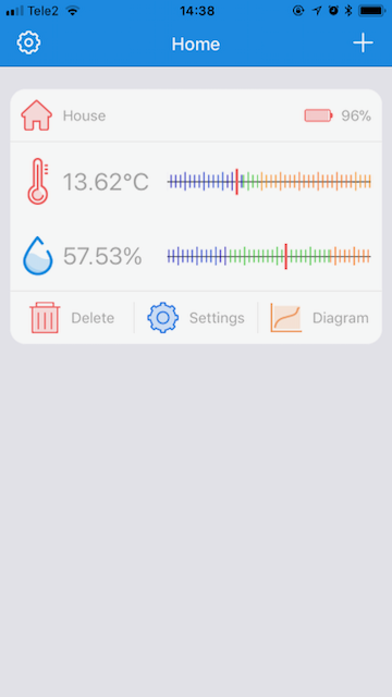

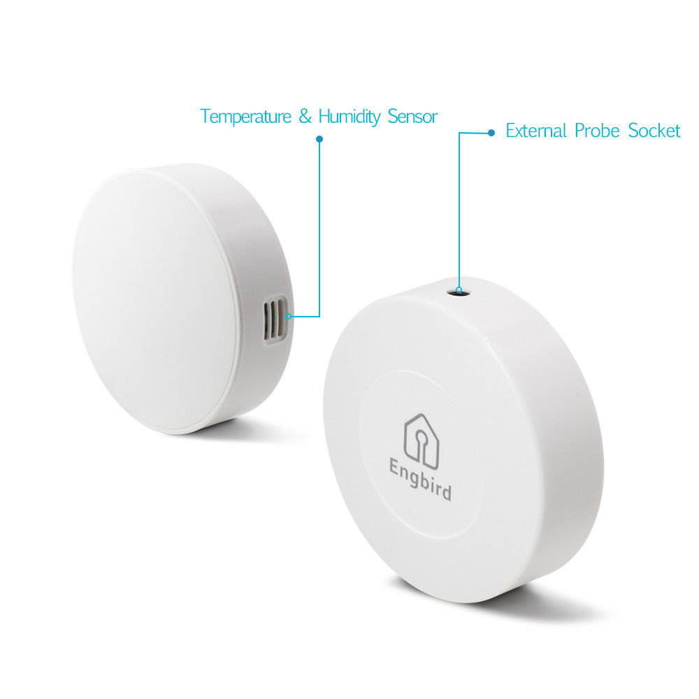

För ett tag sedan beställde jag en temperatur och luftfuktighets logger som heter INKBIRD. En liten burk som loggar och sedan kan överföra via Bluetooth till telefonen.

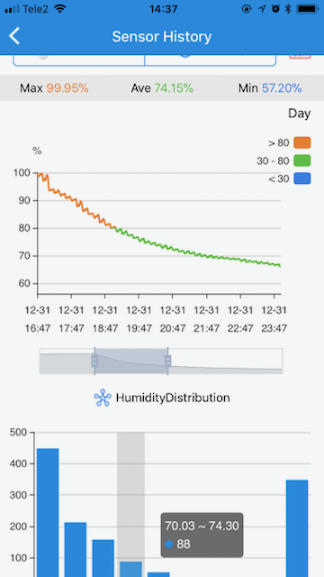

Nu i helgen så hjälper jag en kompis att torka ut hans båt med min luftavfuktare och i samband med det så la vi in Inkbirden. Sen åker man förbi båten, startar appen och mätvärden förs över. Drygt 10m avstånd funkar, då ligger Inkbirden på köksbänken och jag sitter i bilen. Klart intressant pryl som kan lagra 30000 mätningar och som även kan exportera CSV till Excel el likn.
Båten i detta fallet har stått sen i november, ventiler är stängda men inga intag är tillslutna. Luftfuktigheten startade på ca 99% igår men som synes så sjunker  det ganska snabbt. Ikväll stängs avfuktaren av, annars drar hamngubbarna ut sladden i morgon. Fredag kväll åker den på igen.
