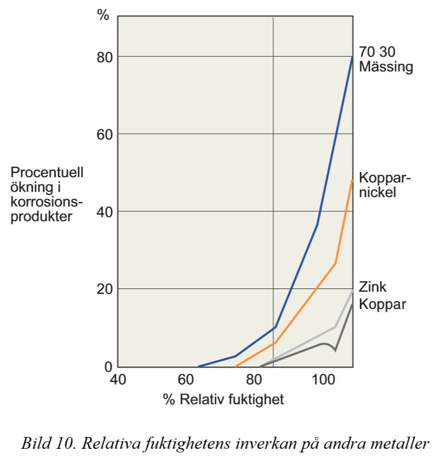

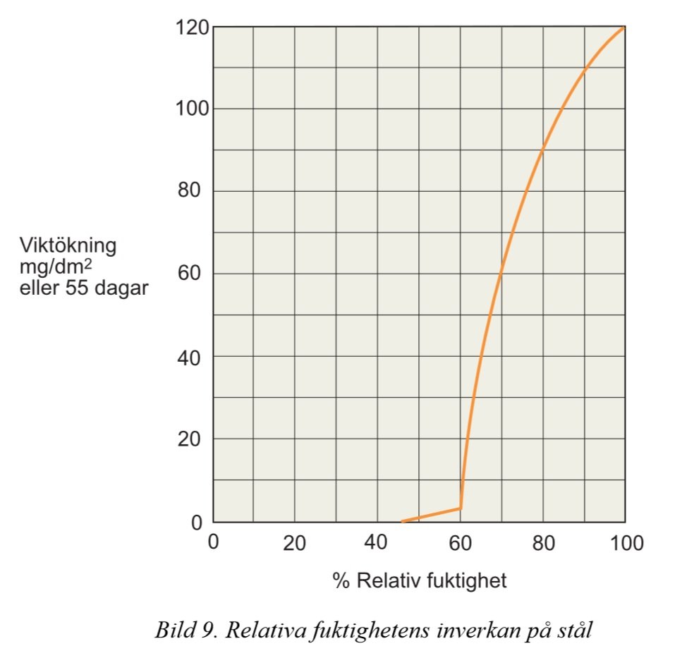

Mindre än 75%, där ligger gränsen för mögel och gränsen för att järn rostar. Jag vill nog inte ha över 60%. Torkar man båten vid upptag till 50% med elektrisk avfuktare och sen har några torrbollar så håller man sig under 60% resten av vintern.
Eftersom det är en relativ fuktighet som är väldigt temperaturberoende bör man ha lite marginal.
50 % RH vid 15 C =
70 % RH vid 10 C och =
90 % RH vid 5 C.
Som du ser i ovanstående "mögeldiagram" klarar man sig bra om man kan hålla sig på 50 % RH vid 15 C och vad detta ger vid lägre temperaturer.
För att hålla rosten borta bör man dock aldrig komma över 60 - 70 % RH vilket i praktiken är omöjligt (eller i alla fall svårt) tycker jag.

En mycket ordentlig genomgång av hur man ska förvara materiel utan problem som FMV gjort.
"Studerar man hur materielen kan försämras och förstörs av för hög luftfuk- tighet finner man att det är den relativa fuktigheten som är avgörande för om fuktmiljön är skadlig eller inte. De skador som kan förorsakas av för hög relativ fuktighet är främst följande:
  • korrosion på stål och andra metaller
  • oxidation och korrosion på elektronisk utrustning
  • försämrade egenskaper hos hygroskopiska material
  • ökad skadlig aktivitet hos mikroorganismer"
Läs "Avfuktningsteknisk materielhandbok" HÄR

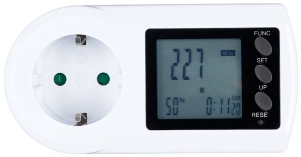

2 timmar sedan, LonelyBird säger:
Ja jag har min båt på båtklubb men betalar naturligtvis för elkonsumtionen.
Vilket är ganska enkelt. En Energimätare för är enkel och billig, själv har jag satt en i min elcentral.

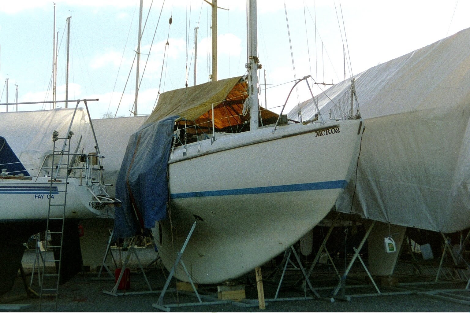

Jag hade min "Stora båt" under några år på Svinninge Marina, ca 55 mil från bostadsort och jag körde med ruffluckan öppen och presenning över halva båten, med ordentliga ventilationsöppningar i för och akter. Det var inga som helst problem.
Var visserligen och tittade till båten (och jobbade på den) några gånger varje vinter.
Jag ville ju inta att min fina presenning, som jag och arbetskompisen bärgade på Smögenbron en stormdag, skulle blåsa av - så viss tillsyn krävdes ju.
Vi jobbade ofta med att serva gatubelysningen och när en dag körde över Smögenbron hände det något som vi först tyckte va en svensk flagga runt en belysningsarmatur.
Det visade sig va ett helt lastbilskapell. Av naturen är vi ju lata och för att kapellet inte skulle förstöra armaturen drog vi in det på bron, stuvade på lastbilsflaket och körde upp det till förrådet.
På kapellet stod det vems det var med telefonnummer och allt. Vi  vek ihop det och körde det till polisen och gav dem kontaktuppgifterna. De ringde till firma, Arthur Engel & Sön, Askim, Norge, som lovade att komma och hämta det. Efter nåt halvår ringdepolisen och sa att vi kunde komma och hämta kapellet. Lastbilsåkeriet hade inte hämtat det. Vi delade det på mitten och det räckte till att täcka min havsfidra. Det räckte också till att täcka det som behövde täckas på L 32;an..
