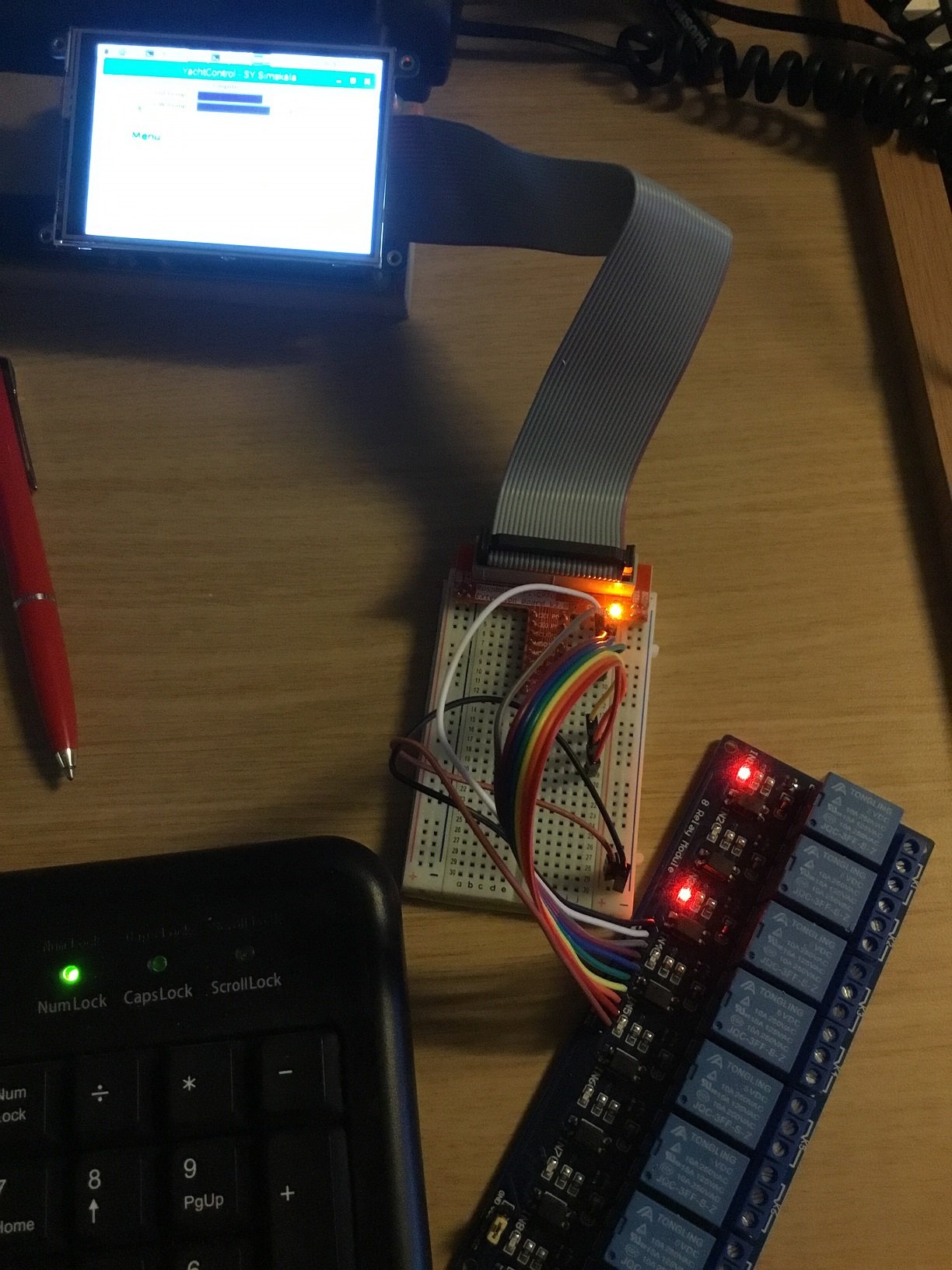

Gryningsrad 6 Postad 27 Januari , 2018 För att ge er en kort inblick i mitt projekt med min Raspberry. Hårdvara: Raspberry Pi 3 model B TFT touch skärm https://learn.adafruit.com/adafruit-pitft-3-dot-5-touch-screen-for-raspberry-pi/overview 8 portars reläkort https://www.ebay.com/itm/Dc-5V-8-Channel-Relay-Controller-Module-For-Arduino-Raspberry-Pi-Dsp-Avr-Pic-DE/322034507418?hash=item4afac09e9a:g:Ox8AAOSwT5tWLYHk Programmerar i Python och använder det inbyggda paketet TkInter för att bygga det grafiska gränssnittet Funktioner: Temperaturövervakning av valda delar av motorn: kylvatten, smörjolja och motorrum. Kanske även på utgående sjövatten eller avgaskröken för att få en snabb indikation på om impellern har gått. Skall göras med 1-wire-temperaturgivare DS18B20 som monteras direkt på röret och med isolering runt om - kanske inte representerar temperaturen perfekt, men ger ett "hum" om vad som händer iaf. Verkar vara lite lurigare med tryckövervakning, kostar lite mer pengar verkar det som. Säsong 2019 på detta... Tända och släcka olika lampor i sittbrunn och i riggen. Användas som en AirPlay-mottagare så att man med mobilen kan spela musik direkt till högtalarna i sittbrunnen. Även att man direkt skall kunna spela musik från ett bibliotek på en USB-sticka Så långt som jag har kommit är i alla fall att jag har ett menysystem (huvudmeny samt fönster för maskinövervakning och belysningskontroll). Kan också med knapparna på touchskärmen styra reläerna på reläkortet. Jag har inga bilder just nu, men återkommer med detta. 4 timmar sedan, Ruskpricken säger: Hej Gryningsrad! Om jag har googlat? Joru, är med på en massa Raspberry sajter å med frågor mm osv. Det jag fastnar på är dels syntaxen, glömmer ett mellanslag eller har för många eller fel indentering osv. Sen själva strukturen får jag inte till heller. Jag har slutat lära mig mer programmering efter Pascal tiden så då förstår du kanske mitt bekymmer. Kanske onödigt att rötta ut andra med datasnack, vi kan höras på email, skicka mig ett PM äru snäll. Tackar. En Ruskig prick. Vad är det du behöver hjälp med? Skicka en kod som du inte får fungera så kanske jag kan hjälpa till... 1 Dela detta inlägg Länk till inlägg Dela på andra webbplatser

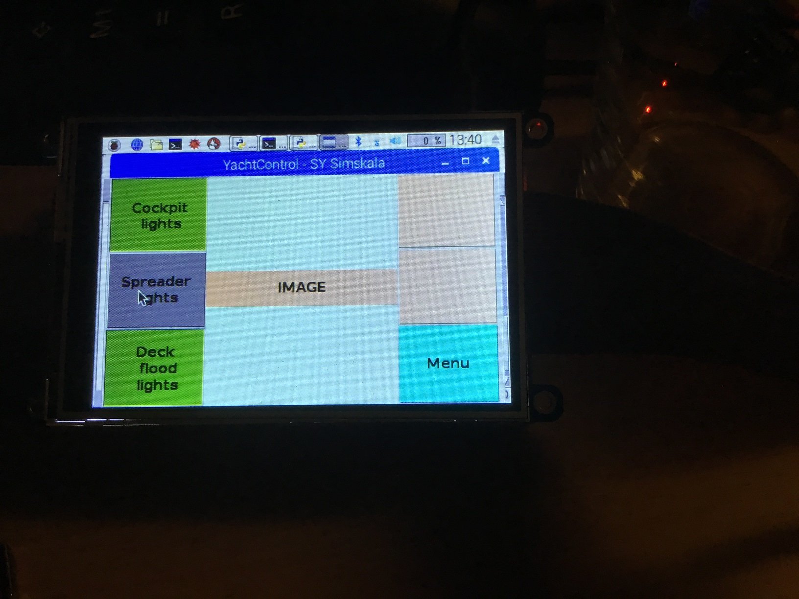

Gryningsrad 6 Postad 28 Januari , 2018 Lite fler bilder från projektet... det blir snart en liten videoförevisning av funktionerna, men det får dröja lite till... Huvudmenyn, ett litet löjligt namn, "SimControl" anspeglar på båtens namn (Simskäla), men det borde nog heta "YatchControl" istället. En liten bild samt 5 menyknappar och en "avsluta". Allt skrivet på engelska, detta kan väl alltid diskuteras, men jag har ändå valt detta... man kan dela med sig av detta till en större del av världen om det är skrivet på engelska än på svenska. Dela detta inlägg Länk till inlägg Dela på andra webbplatser
Gryningsrad 6 Postad 28 Januari , 2018 Ljuskontrollen styr ett reläkort med 8 reläer, det är optokopplare på varje ingång så man kan välja att låta RPi endast driva optokopplaren och låta reläkortet ha en egen 5V matning, så lär det nog bli i båten när jag installerar det... jag kan styra 5 reläer, 3 av GPIO-pinnarna är upptagna av TFT-skärmen... Mellan knapparna är det tänkt att det skall sitta en grafik över båten vilka lampor som är tända och släckta... knapparna ändrar ju visserligen färg mellan grå och grön beroende på om dom är på eller ej, men tycker man det är kul med programmering så vill man gärna lyxa till sig lite... Skall se om jag kan komma åt koden för appen "MyPi" som har en iPhone-app med samma namn, i så fall skall jag se om man kan koppla upp iPhonen mot RPis Wifi och styra lamporna med "MyPi"-appen. Nödvändigt - ack nej, men som sagt - gillar man programmering... För att få ut signalerna från RPi går det en 26-pinnars flatkabel till en "Breakout board" så att man kommer åt signalpinnarna. Sedan är det kopplat labkablar till reläkortet. Låg signal (0V) på styrpinnen är draget relä och hög signal (3,3V) är relä av, detta kan man invertera med hjälp av två motstånd och en transistor, har hittat kopplingsschema på nätet och köpt delar så det skall tillkomma... Hela projektet andas väl amatör, om man ser på det, men har lagt krutet på funktion och utseende kommer väl smygande på sig när allt grundläggande är på plats. Motorövervakningen har jag börjat på, lär lägga upp mer bilder imorgon på detta... Någon som har några roliga idéer på vad man kan styra eller vilka funktioner som man kan tänkas vilja lägga till? Eller allmänna synpunkter på utseende mottas gärna tacksamt... Dela detta inlägg Länk till inlägg Dela på andra webbplatser
Ruskpricken 195 Postad 29 Januari , 2018 Kul grej, gillar när folk håller på så här å micklar å fixar. Jag skulle vända på GPIO pinnarna så Low drar inte relät. Om jag gissar rätt så drar dina relän ca 0,05 A å du kan köra dem direkt på pinnen. Så är med med mina å jag har mätt upp å testat. Kan ha alla 8 igång utan att överbelasta Raspen. Ett tips, dela upp lanternorna så du har segellanterna-motorgång. Då skall även en vit lysa en bit uppe som bekant. Tänker åsså köra med "flatkabel" från min Raspen å ner till "apparaten" det är frågan om. Fast med "rund" flatkabel, jo det finns såna. Alltså eg bara kontakten som är samma. Kul du la upp lite bilder. Dela detta inlägg Länk till inlägg Dela på andra webbplatser
