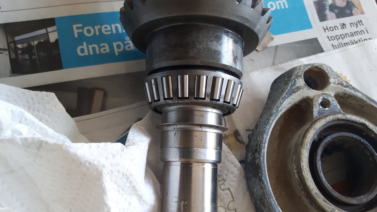

Bra att bli påminnd om detta. Eftersom jag skulle ta bort propeller för att kolla stigningen så kom jag ihåg att sätta dit domdär ringarna åxå. Speedisliv, simpelt jobb.
Bild 1 ser man den slitna ytan
bild 2 ditpressade hylsor
bild 3 kragen, som e till för att kunna pressa/knacka dit hylsan bortsprättad
Bild 4 tomkartong... pelle fiskar ;)
bra prylar istället för ny axel..
sen kan man ju flytta lätningarnas läge ifs..
