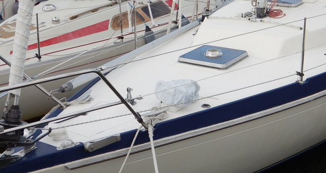

bhemac 2 858 Postad 12 November , 2017 Min båt är utrustad med kutterstag som dock inte tidigare ägare använt på många år. Det finns ett kutterstag med sliphake, lätt att koppla loss. CU-rullen dyker upp då och då i diskusionerna här. Min fundering är nu om det kan fungera för mig. Dela detta inlägg Länk till inlägg Dela på andra webbplatser
