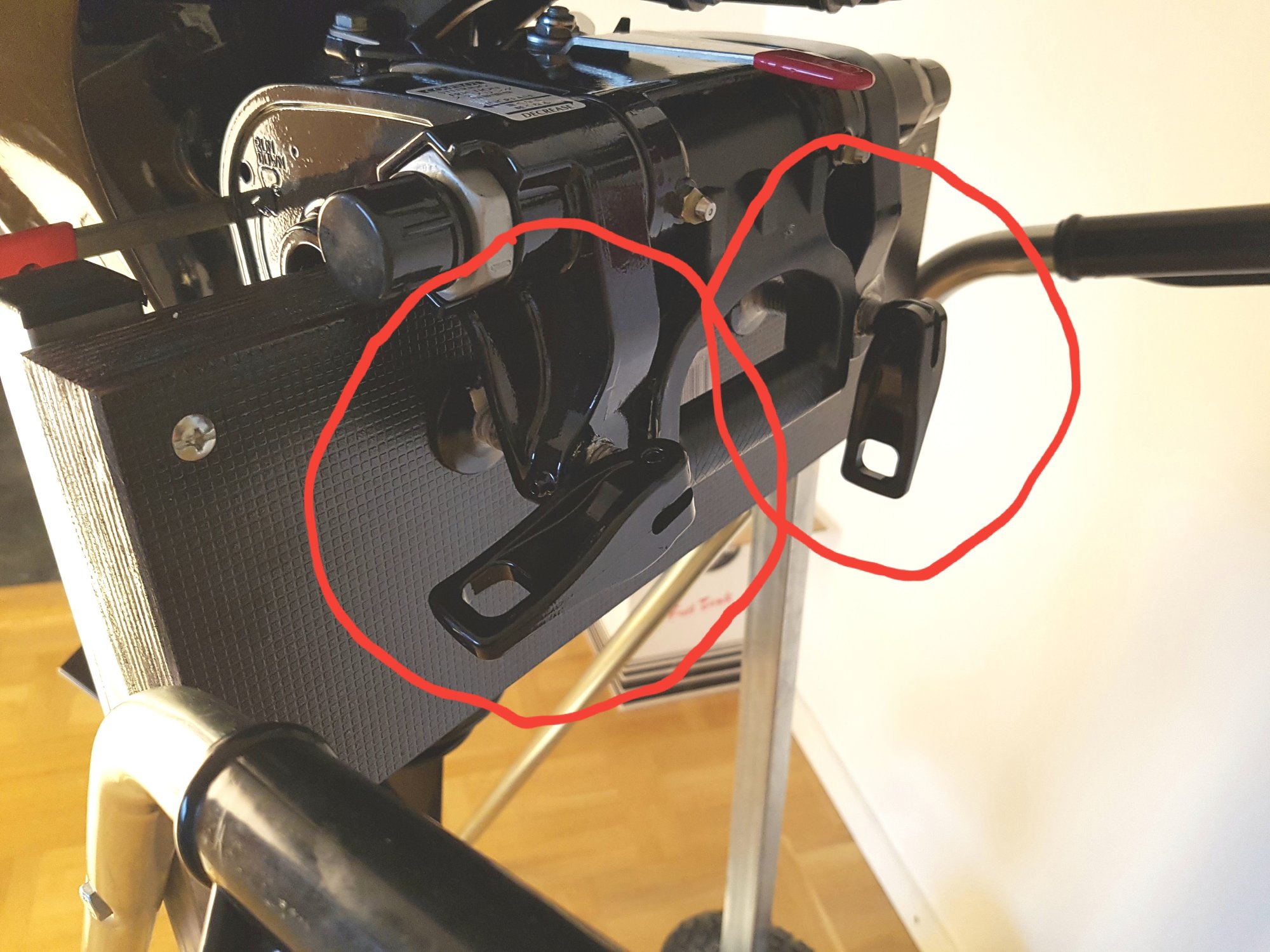

Den har ingen styrpulpet, och jag hade tänkt att göra det så enkelt som möjligt med att packa ihop båten efter varje användningstillfälle.
Det var därför som jag undrade om det räckte med att montera motorn med dess "originalförskruvningar" enligt bilden och svaret från Thomas-1.
20171109_095452.thumb.jpg.2cbee87162039c14eaa654bb0b838288.jpgAkterspegeln är dessutom förstärkt både på utsidan och insidan med dessa räfflade plastdetaljer som nog förstärker fästegenskaperna.

Ja, jag får nog uttrycka mig annorlunda framöver. Men du har uppfattat precis så som jag tänkte mig frågeställningen.
Bilden är ett lysande exempel på både tydlighet och beskrivning på vad jag menar!
Jag utvecklade frågan med bilder till Gaidin.

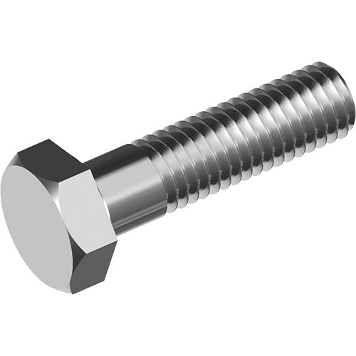

Jag var precis nere och köpte två vagnsbult och för oss lågutbildade montörer  är en bult en maskingänga sak med sexkantskalle.
Googlar man, så så får man ett helt annat svar. I segelbåtsvärlden motsvarande en riggbult.

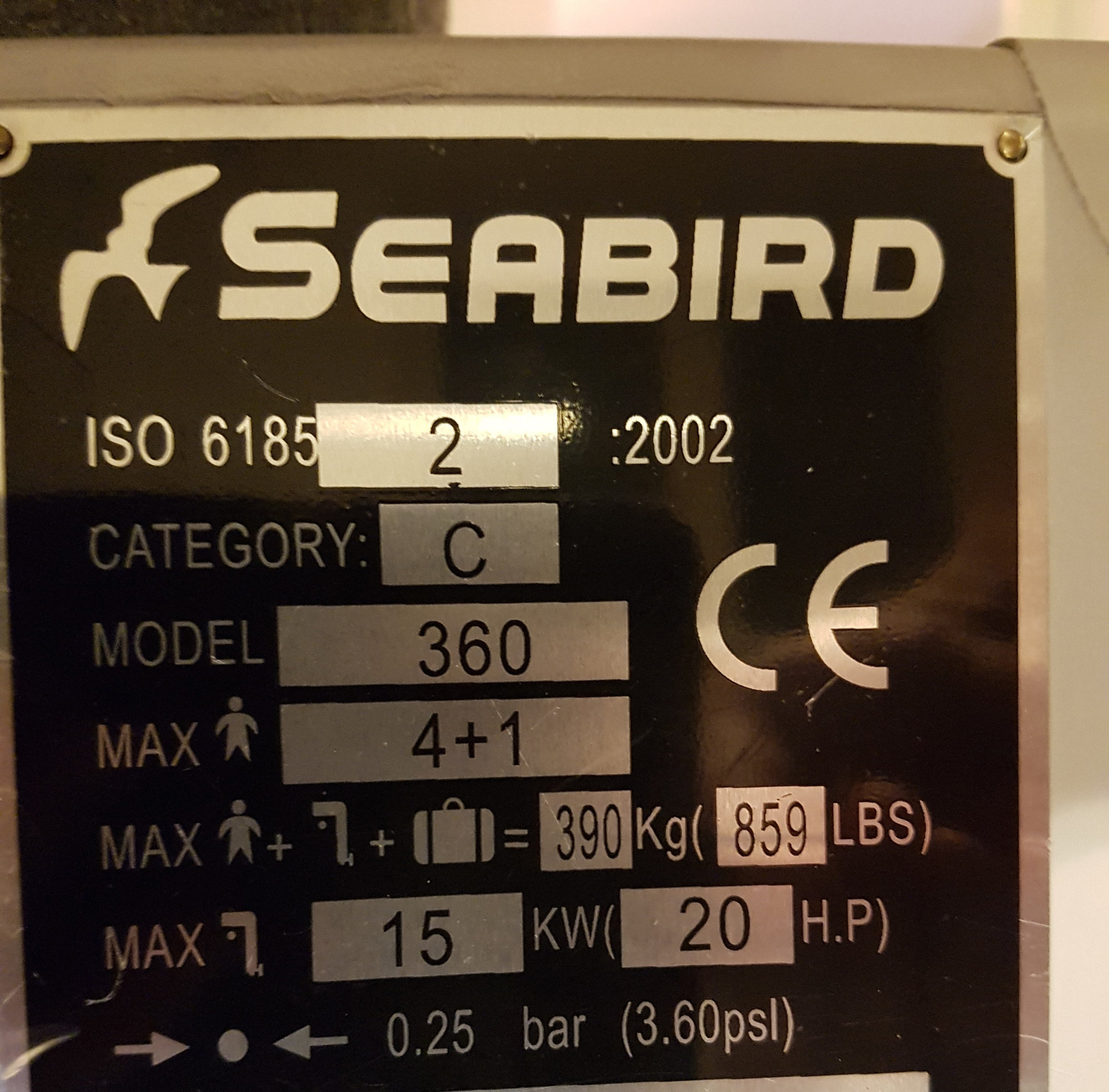

När det gäller båten, så är den typad för max 20 Hk och 390 Kg.
Motorn som jag har köpt, är Tohatsu´s nya insprutningsmotor och den är 9 Kg lättare än deras föregångare så det skall nog gå bra.
