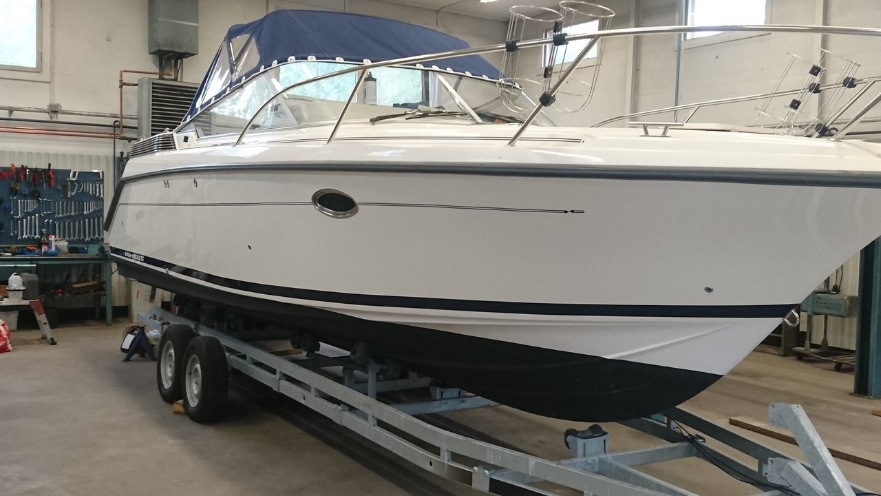

kossor 935 Postad 8 November , 2017 (redigerade) 12 timmar sedan, HumptyDumpty säger: Vad är et för blästermaterial, kolsyreis, soda, nötskal, vad? Hur fin blir ytan, om man polerar efteråt, blir den blank då? Iskulor som används istället för sand. Gjorde det på nimbusen i fjol, gick kanon polerade upp ytan då vi höjde vattenlinjen. Slutresultat höjd vattenlinje polerat vaxat, vi fick lägga i lite gelcoat där det varit luftbubblor i gelcoaten som öppnade sig då vi blästrade, fusk i produktionen. Redigerad 8 November , 2017 av kossor Dela detta inlägg Länk till inlägg Dela på andra webbplatser
