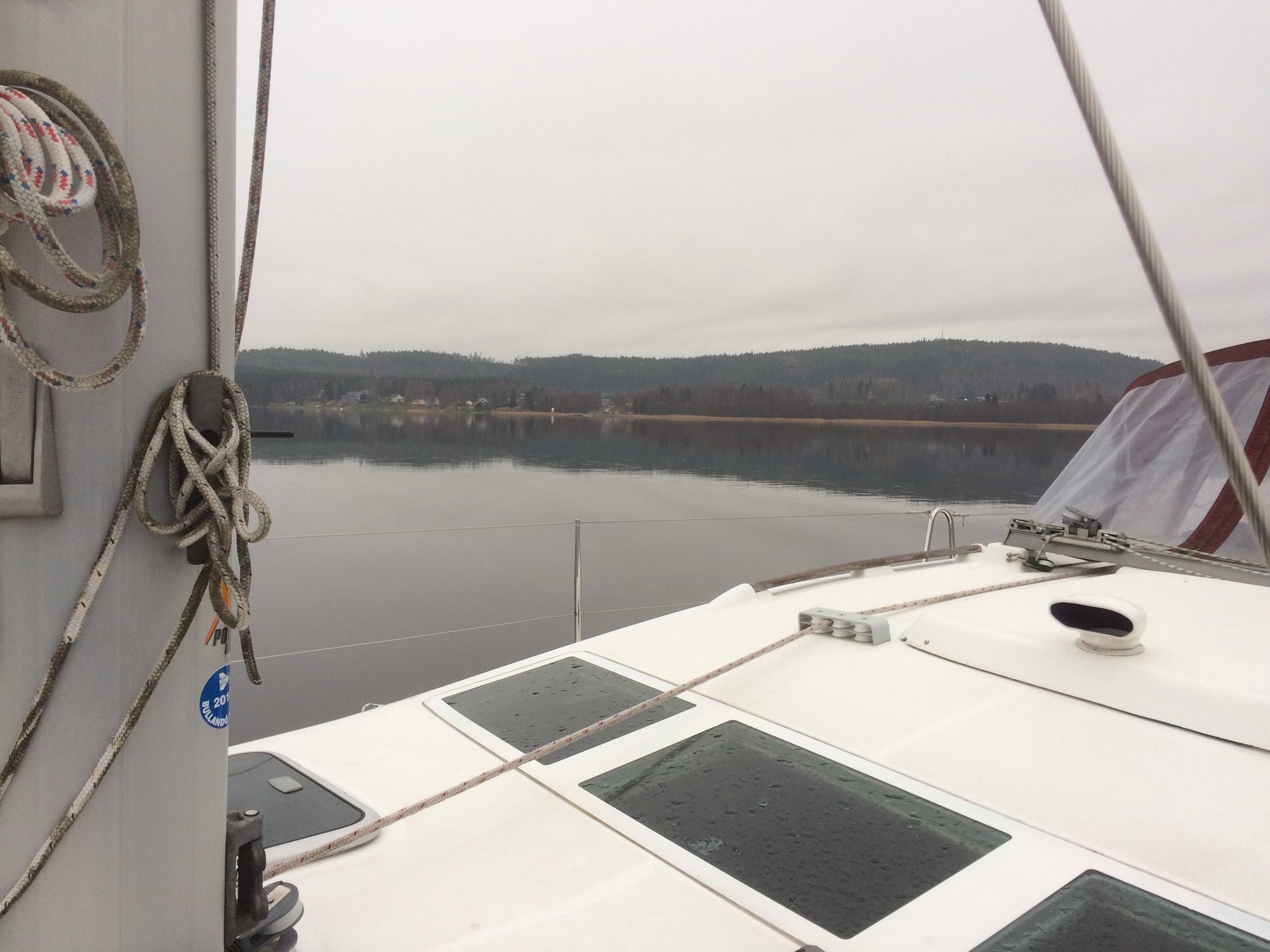

guzzlon 18 Postad 5 November , 2017 Två av tre är nu räddade VD40 och stort tålamod. Den 3e däremot jävlas fortfarande. Regnet har gett sig och fjärden ligger spegelblank... Så det är rätt nice här nu.. / Andreas Dela detta inlägg Länk till inlägg Dela på andra webbplatser
guzzlon 18 Postad 5 November , 2017 Så här ser vantskruvs eländet ut.. Dela detta inlägg Länk till inlägg Dela på andra webbplatser
Lintott 1 686 Postad 5 November , 2017 Har du masten på däck eller är det genomgående? Står den på däck så får du vara försiktigare när du släpper men masten står kvar även om du bara har undervanten alternativt toppvanten kvar (och självklart för o akterstag). Släpp helt på vantet på motsatta sidan mot den trilskande vantskruven så slipper du motståndet från att det är så hård spänning i vantet när du skruvar. Mina vant går också trögt att skruva (hårt spänd rigg - inte fastrostat). När det går trögt för mig så brukar jag lossa en del av skruven i taget (mellan röstjärn o vantskruv resp mellan vant o vantskruv) något varv i sänder. Då blir skruvmotståndet mindre. När du fått loss vantskruvarna så ska du gänga in/ut alla gängorna ett antal gånger med rikligt vantskruvsolja så du rensar gängorna från rost mm. Dela detta inlägg Länk till inlägg Dela på andra webbplatser
Mackey 4 207 Postad 5 November , 2017 58 minuter sedan, guzzlon säger: Så här ser vantskruvs eländet ut.. Det borde gå att lossa hela fästet från insidan tycker jag. Mest som en nödlösning. Staga masten med ett av fallen i sådana fall, om du inte har något anat vant kvar. Mackey Dela detta inlägg Länk till inlägg Dela på andra webbplatser
