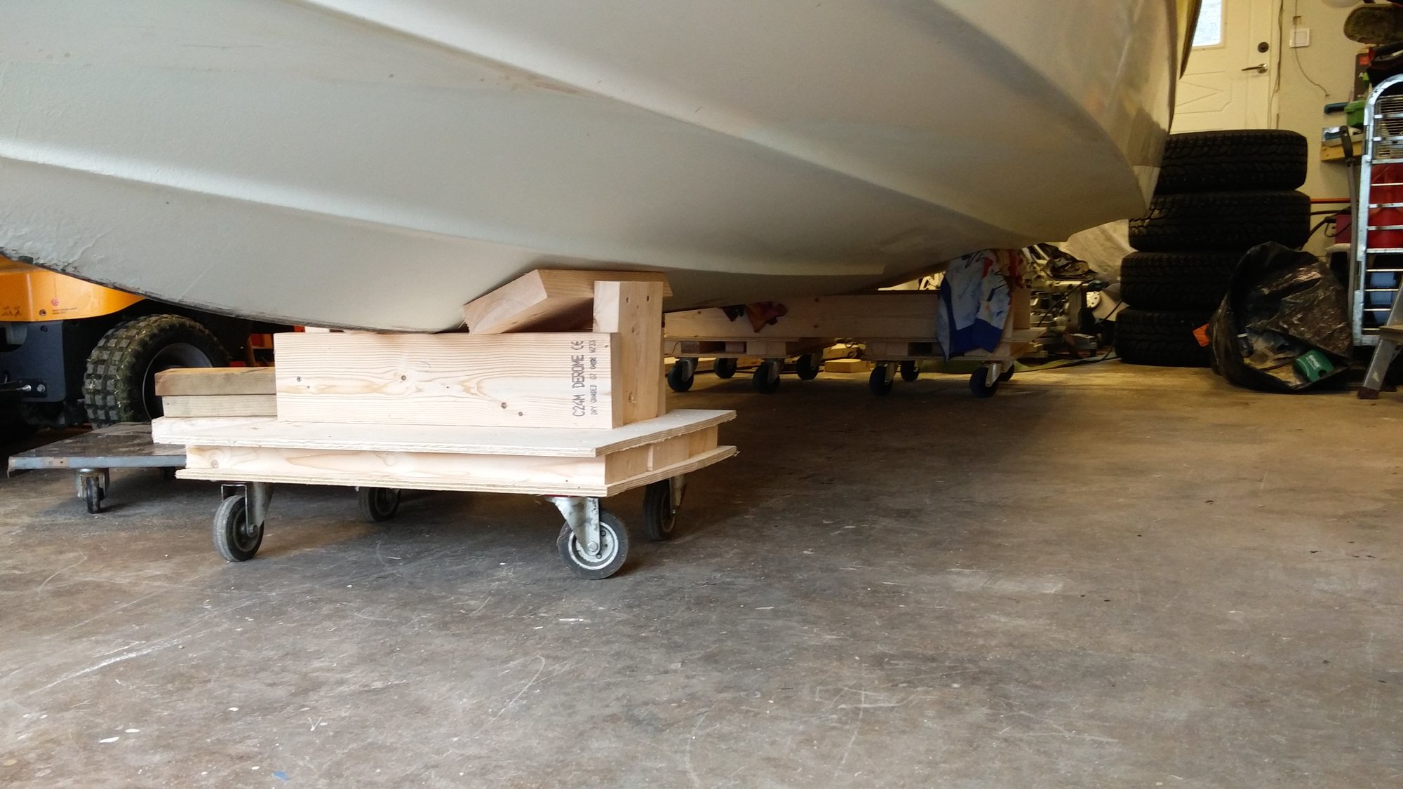

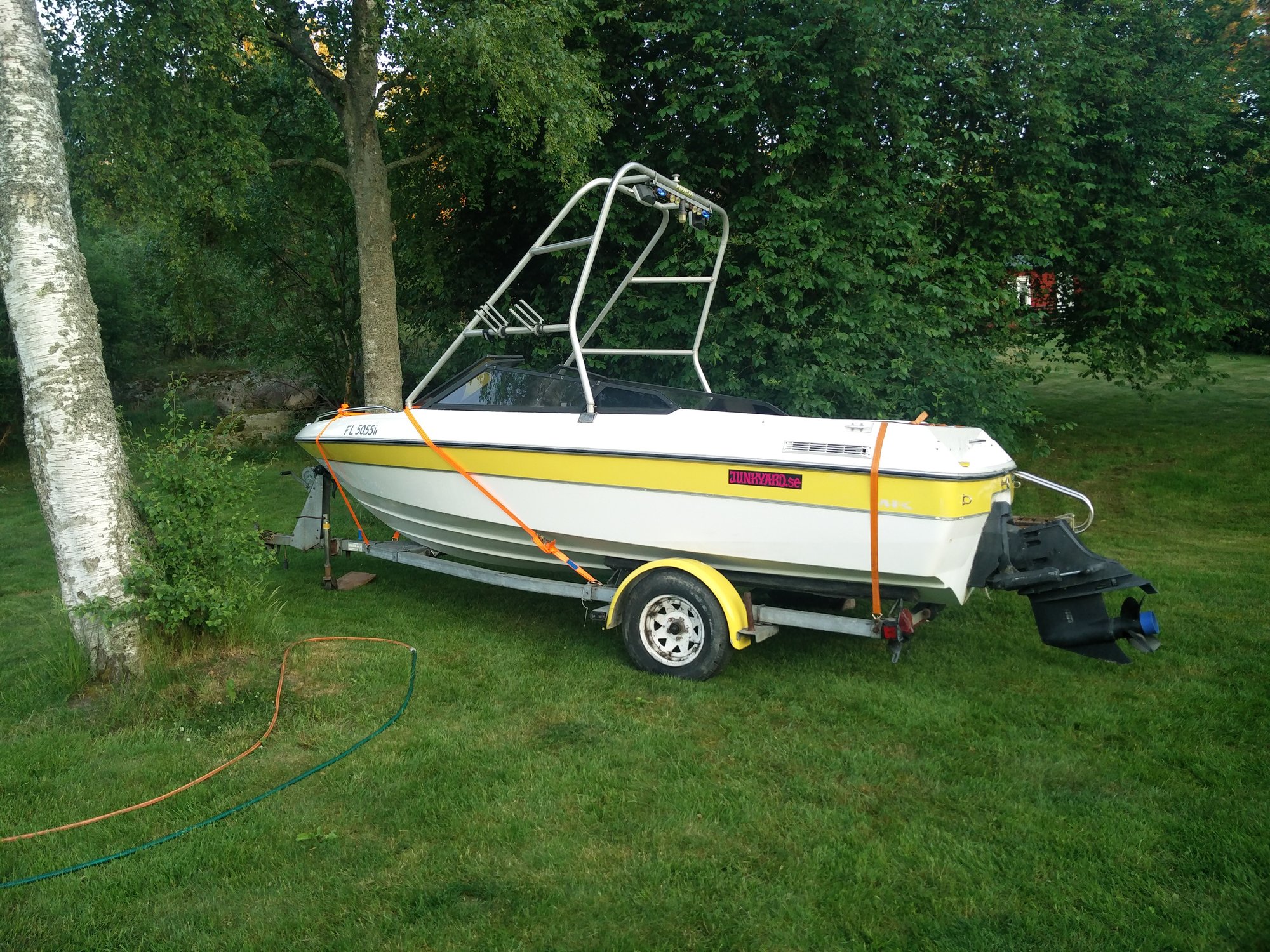

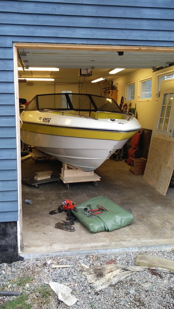

Castwebb 12 Posted November 4, 2017 Hej. Jag undrar om man på något sätt kan räkna ut hastighet på en båt men hjälp av längd, bredd, vikt mm I mitt fall är det en 5,35lång, 2,25bred vikt ca 950kg ink motor (original 4,3l V6 175hk) Jag har ingen aning om vad båten gör original då motorn var kass när jag köpte den så har aldrig kunnat testa. Drevet är med utväxling 21:19 (21 motorvarv:19 propeller varv) Nu har jag då bytt upp mig till en 5,7l V8 på 260hk och några kilo tyngre. Bild på skrov, båt och form bifogas. Share this post Link to post Share on other sites

Chrille_82 5 Posted November 7, 2017 (edited) Är inte det en Sunbird Corsica som du äger? Jag har en Sunbird SPL171 med identiskt skrov fast utombordare. Mitt ekipage väger ju lite mindre än ditt tack vare min utombordare gissar jag men det är nog försumbart då min Mariner 100hk väger ca:180kg. toppfart med Solas rostfri propp är 45gps knop, jag upplever att skrovet inte tillåter så myckre högre fart dessvärre men det räcker gott och väl. Jag vågar nog gissa att du med lätthet och perfekt proppad gör 45 knop med din. jag använder en beräkning som för mig slår fel på +/- nån knop. Det gäller att man har lite mer uppgifter dock men det är kul att leka lite med tanken vad man bör ha för propp m.m för att teoretiskt kunna uppnå en viss fart. Varv * stigning * 0,05 * slip / (60 * utväxling) = fart lycka till! jag tror du passerar 45 knop vallen :0) Edited November 7, 2017 by Chrille_82 Share this post Link to post Share on other sites
