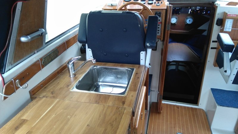

Georg_Ohm 4 665 Postad 3 November , 2017 (redigerade) Jo jag har sett såväl mosaik i pentryt som kakel på toaletten, känns inte speciellt sjömansmässigt. Särskilt inte som det var monterat på "spånskiva".... usch! Däremot har jag aldrig sett klinkers på "golvet" i en båt, men jag har ännu inte sett allting... Jag fann en stavlimmad bänkskiva av ek på en loppmarknad en gång, denna blev till bänkskiva och arbetsyta "köksbänk" i Nimbusen, bänkskivan blev ju rätt tung varför "gångjärnsanordningen" fick dimensioneras därefter. Spillbiten som blev över efter det att hålet för diskhon hade sågats ut blev till en utmärkt skärbräda/försvarsvapen i köket hemma. Av en annan tunnare stavlimmad ekskiva gjordes ett lock/skärbräda som man kunde placera över diskhon, ej med på bilden. Ja "gångjärn" eller som vi säger på swinglich, "walk iron" var inga gångjärn utan sådana där fällbara bordskonsoler från Seasea. Bilden: Bänkskivan fälls nedåt, alltså inte över diskhon, locket/skärbrädan är inte med på bilden. Redigerad 3 November , 2017 av Georg_Ohm 1 Dela detta inlägg Länk till inlägg Dela på andra webbplatser
