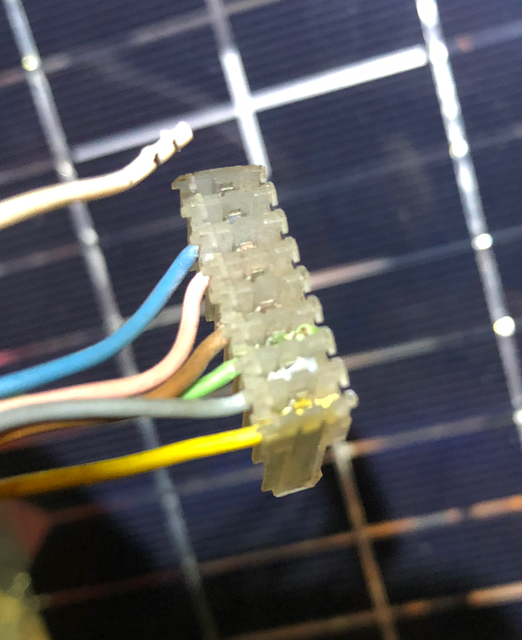

Botved 94 Postad 11 Oktober , 2017 Vad kallas en sån kontakt som visas på bilden? Jag behöver få tag i kontakt och verktyg för att pressa dit en ny. Dela detta inlägg Länk till inlägg Dela på andra webbplatser

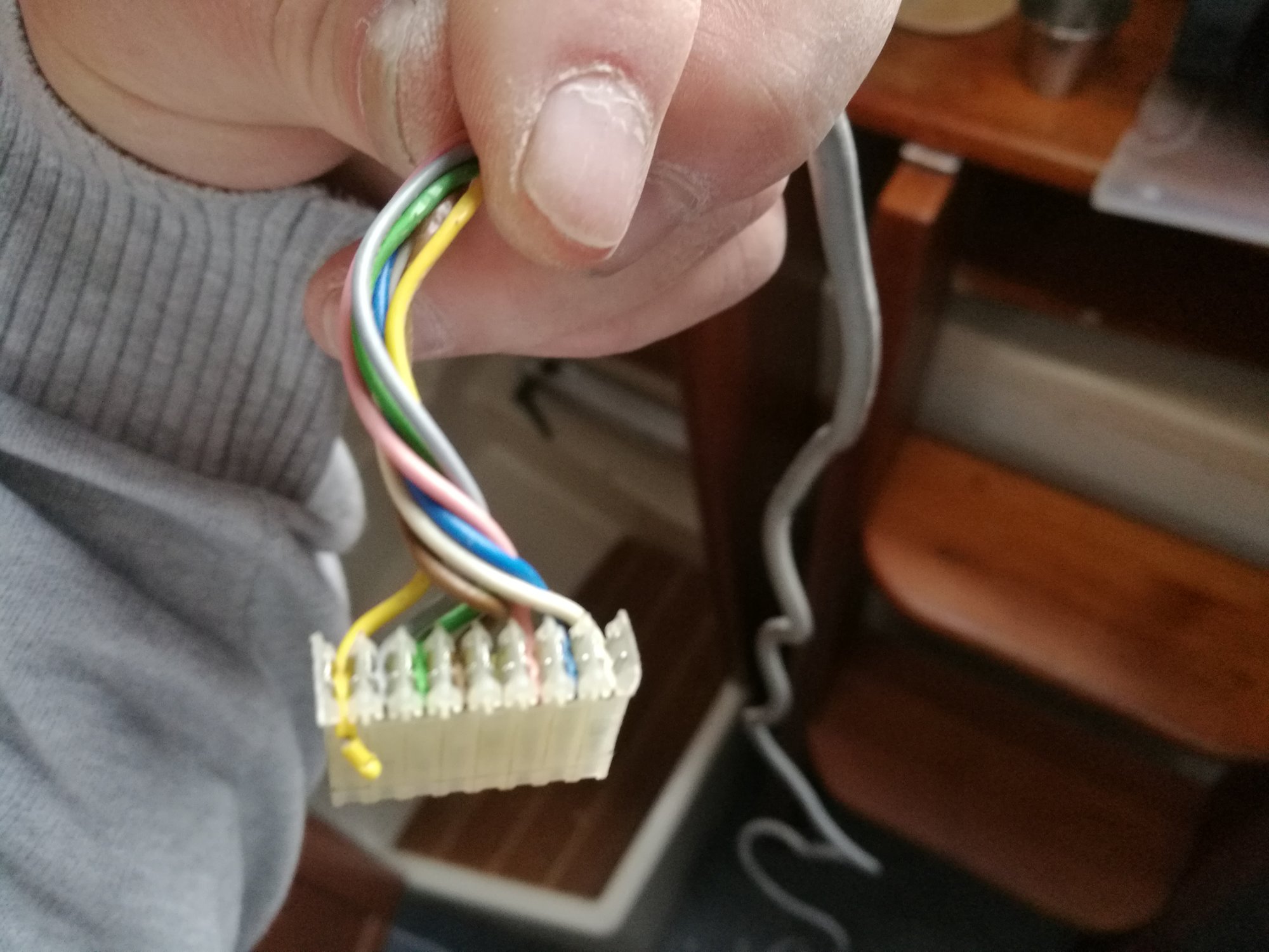

bhemac 2 859 Postad 11 Oktober , 2017 Det där är en djungel! En stor tillverkare är Molex och kontakterna kallas ofta Molex (Den mest kända Molex kontakten används som strömförsörjning i datorer). Du måste till att börja med veta delningen dvs hur stort avståndet är mellan kontakterna. Vanliga mått är 2,54 och 3,96mm. Kontakten är inte pressad med ett verktyg utan har slitskontakt dvs kablarna trycks bara ned mellan knivblad i kontakten. Fler bilder även på hankontakten! Är det en styrkabel till värmare? Dela detta inlägg Länk till inlägg Dela på andra webbplatser
Botved 94 Postad 11 Oktober , 2017 Jepp. Styrkabel till Wallas 2000. Den ska flyttas och är dragen så att den måste klippas för att få bort. Jag jobbade med sådana kontakter i min ungdom (100 år sedan) och då hade vi ett verktyg i plast som man tryckte ner ledarna med, men jag mins som sagt inte riktigt hur det såg ut. Dela detta inlägg Länk till inlägg Dela på andra webbplatser

bhemac 2 859 Postad 11 Oktober , 2017 27 minuter sedan, Botved säger: då hade vi ett verktyg i plast som man tryckte ner ledarna med Det brukar gå med skruvmejsel också! Jag har ett litet verktyg, ser ut som en mejselklinga med ett spå i. Väl använt till RJ45 kontakter. Tror du kan rycka upp kablarna och trycka tillbaka efter flytt. Dela detta inlägg Länk till inlägg Dela på andra webbplatser
IngemarE 3 278 Postad 11 Oktober , 2017 Alternativt klipper du kabeln och skarvar färg mot färg via två 9-poliga Dsub'ar (eller annat kontaktpar) sedan. Dela detta inlägg Länk till inlägg Dela på andra webbplatser
bhemac 2 859 Postad 11 Oktober , 2017 Samma kontakttyp (Thermic 1700). Det gick bra att rycka ur kabeln. Jag hade annars klippt och lött. Dela detta inlägg Länk till inlägg Dela på andra webbplatser
Botved 94 Postad 11 Oktober , 2017 Tack för tipsen. Nu löser det sig. Dela detta inlägg Länk till inlägg Dela på andra webbplatser
