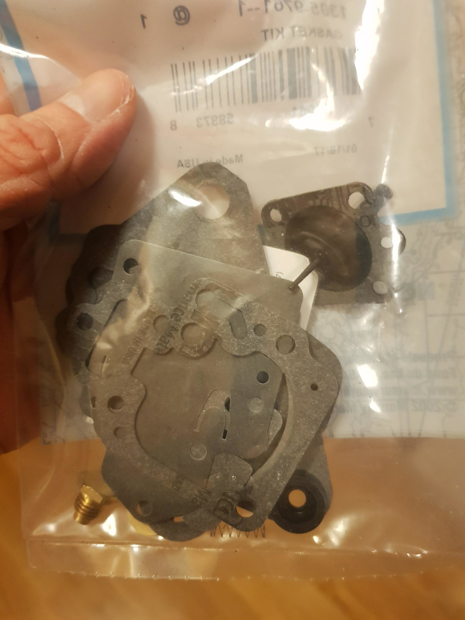

Jag väntar på kitet med packningar. Om det kommer under den här veckan är planen att åka upp över helgen och slutföra förgasarjobbet. Sen är motorn klar för "sjösättning".

Helt otroligt egentligen. 503 spänn för några papperspackningar och några gummimembran, en skruv och en fjäder. Kan knappast handla om mer än några tior i tillverkningskostnad. :wacko:

150 kr hade varit hyfsat rimligt. Transport, lagerhållning och marginal på många tiotals procent ryms högst sannolikt inom det. Men jag behöver ju sakerna och hittade bara en enda säljare i Sverige. Så det sura äpplet är redan tuggat och utsketet!
