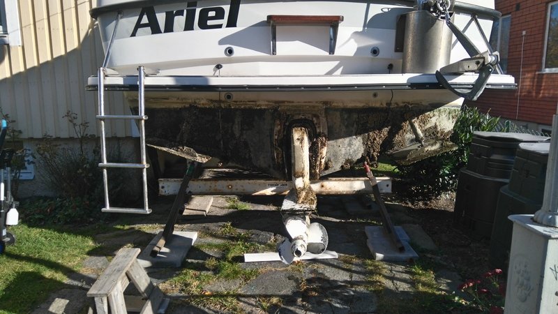

Bild på båten akterifrån, ankarspelet syns litet dåligt, men det sitter monterat uppepå en stor behållare, och det är dess rymd som avgör hur lång lina jag kan ha, men det får säkert plats minst 60 meter plus fem meter kätting.
(Nej, jag har ännu inte torrsatt, bilden är från förra vintern)
